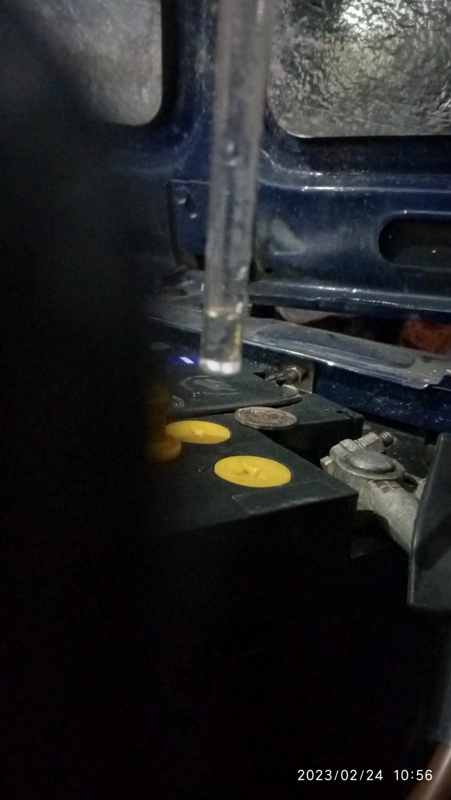

Даёшь её входные в массы??давай!не скупись!скупой платит трижды!ты же и не такие поднимал,ПОШТО(сербское слово...из уважения и горечи предательства )резко накрутил 15,5В??
СЕРАФИМ они её уварить хочет:sarcastic: Хотя прекрасно знает что она не какашка, да и я писал 100500 раз про это. Она прекрасно зарядится и при 14,8В Если засульфатиролась, то малый ток без ограничения напруги. На малых я вообще на своей вы выше 14.8В не видел сроду, а обычно 14.4-5
И так,вот я пока при памяти имею вид вас фотоотсчётить.измерения в самой "беспонтовой банке",содержание и плотность  раствора при минус 10-11°данные бытовых приборов разнятся,обратите внимание.Дайте подробное по АЗИЯ корпусу и закроем вопрос!!

Вчера малышка Азия 40/370 ввечеру долетела до 2,0-16,3 в дозаряде. Сегодня после отстоя выдала выше 400а! Сейчас стоит на разряде 2,0 -10,5, держится тоже бодрячком, что удивительно. Так что ещё поработает у курьеров -матизников ещё годок-два занедорого)
krufel ну ты жестко с ней конечно:sarcastic:  Я над своими так не издеваюсь...
