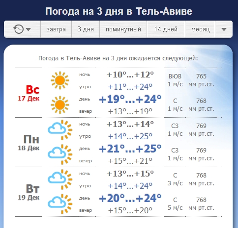

 вот..
так зима же)) ;) Декабрь месяц!))
