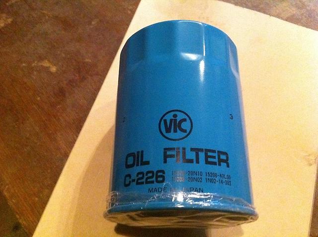

на свой пипелац заказываю с емекса с-226 синий. сколько не заказывал - синий. тут на форуме белые и чёрные. Левак мне присылают?
нет, всё верно
нет, всё верно
понял. спасибо.
