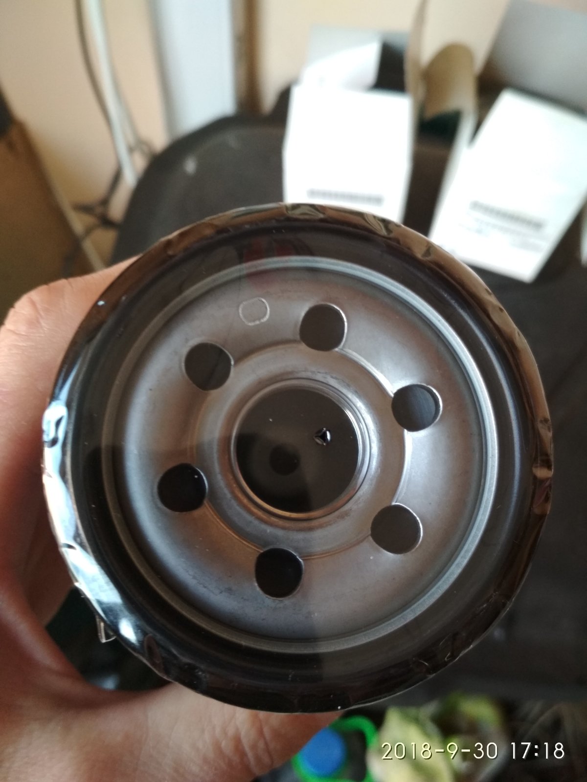

wolf 125 Опубликовано: 30 сентября 2018 Поделиться Опубликовано: 30 сентября 2018 Кто-нибудь может подсказать не подделка 0 Цитата Ссылка на сообщение Поделиться на других сайтах

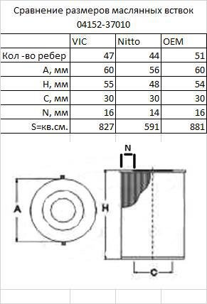

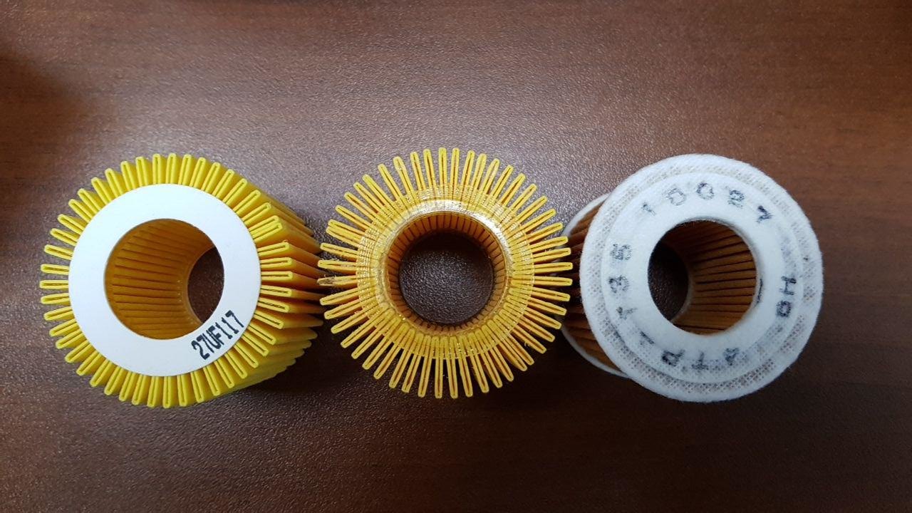

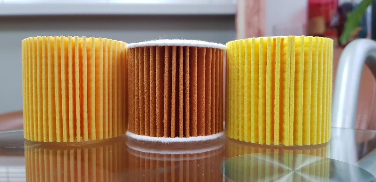

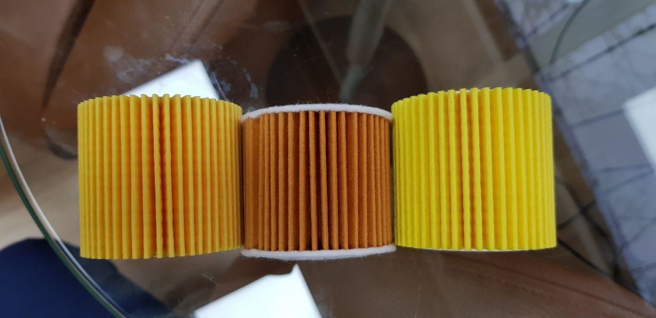

DeniR 71 Опубликовано: 17 октября 2018 Поделиться Опубликовано: 17 октября 2018 А кто то сравнивал вставки? Три варианта 04152-37010. Один оригинал и два заменителя. 0 Цитата Ссылка на сообщение Поделиться на других сайтах

339933 32 Опубликовано: 4 ноября 2018 Поделиться Опубликовано: 4 ноября 2018 (изменено) Приветствую! Знает ли кто - в каких фильтрах (кроме Базальт) устанавливают дренажный клапан на входе, как на FL820S ? Изменено 4 ноября 2018 пользователем 339933 0 Цитата Ссылка на сообщение Поделиться на других сайтах
Kaminsky 55 Опубликовано: 5 ноября 2018 Поделиться Опубликовано: 5 ноября 2018 В 17.10.2018 в 09:28, DeniR сказал: А кто то сравнивал вставки? Я такие одновременно купил, чтобы сравнить: 0 Цитата Ссылка на сообщение Поделиться на других сайтах

DeniR 71 Опубликовано: 6 ноября 2018 Поделиться Опубликовано: 6 ноября 2018 ТО же взял для сравнения и измерил. Вот что получилось. Площадь может грубо посчитал. Взял высоту ребра умножил на количество и на 2(ОЕМ 51х16х2). А дальше по площади прямоугольника.(1632х54) 0 Цитата Ссылка на сообщение Поделиться на других сайтах

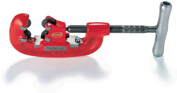

nps_Jackal 42 Опубликовано: 9 января 2019 Поделиться Опубликовано: 9 января 2019 Всем кто пилит фильтра рекомендую подобный инструмент: Труборез роликовый. Картинка из интернета, для понимания принципа работы. У меня еще советский. Зажимаю труборез в тиски , вставляю фильтр, чутка поджимаю и рукой кручу фильтр. Самое главное ровно нарезать канавку за первый оборот фильтра, а мотом понемногу поджимая отрезается как по маслу)) 2 Цитата Ссылка на сообщение Поделиться на других сайтах
