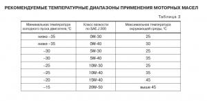

Интересно, а зачем тогда характеристики масел по SAE Температурные хар-ки моторных масел, если 10W можно использовать только до -5С?
Для 10W прокачиваемость приведена для -30С, а проворачиваемость для -25С ? Если аппроксимировать Вашу логику на данную таблицу, то 0W можно надежно использовать только до -15С...

Обратите внимание на температурные режимы масел 10W для Toyota Honda Subaru Nissan :)
http://www.oil-club.ru/forum/index.php?app=core&module=attach&section=attach&attach_rel_module=post&attach_id=2078
http://www.oil-club.ru/forum/index.php?app=core&module=attach&section=attach&attach_rel_module=post&attach_id=981
http://www.oil-club.ru/forum/index.php?app=core&module=attach&section=attach&attach_rel_module=post&attach_id=2946
http://www.oil-club.ru/forum/index.php?app=core&module=attach&section=attach&attach_rel_module=post&attach_id=1204
http://www.oil-club.ru/forum/index.php?app=core&module=attach&section=attach&attach_rel_module=post&attach_id=1206
http://www.oil-club.ru/forum/index.php?app=core&module=attach&section=attach&attach_rel_module=post&attach_id=1677
http://www.oil-club.ru/forum/index.php?app=core&module=attach&section=attach&attach_rel_module=post&attach_id=1715
http://www.oil-club.ru/forum/index.php?app=core&module=attach&section=attach&attach_rel_module=post&attach_id=2094
http://www.oil-club.ru/forum/index.php?app=core&module=attach&section=attach&attach_rel_module=post&attach_id=2458

Вот тебе конкретная рекомендация ВАЗ по 10W40 -25 не ниже.
Взятая из официального мануала Lada Priora http://www.lada-auto.ru/cgi-bin/car_manual.pl?modelid=6295171
Эта рекомендация и то очень смелая, видимо ВАЗ знает что делает и движки у них очень надежные и подготовлены к густому маслу. Toyota курит поэтому -20 даже у 10W30...
