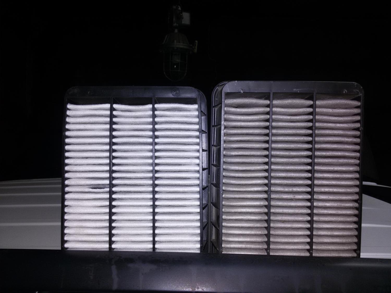

VasiliiK 5 Опубликовано: 8 февраля 2017 Поделиться Опубликовано: 8 февраля 2017 Привет всем! не нашел тем про митсубовские фильтры, может кому то будет полезно\интересно. Вобщем как всегда заказал комплект для ТО все фильтры шайбы и т.д. сразу на две машины. Касаемо фильтров масла и воздушного фильтра двигателя убежден, что лучше заказывать оригинал так как сделано конкретно для этой машины по размерам и свойствам, а вот салонные можно и поэксперементировать. На монтеро фильтр заменил, с ним все нормально, а вот на аутлендере насторожил меня момент, что после монтажа, фильтр перемещается в корпусе, причем нормально так миллиметров на 5 вверх-вниз, да еще и болтается + зажимы от малейшего прикосновения к корпусу фильтра расстегиваются. Сравнил с предыдущим - новый значительно короче и тоньше, после чего сделал вывод - нарвался на подделку. Так же есть отличия в маркировке, шрифте, материале уплотнителя и самого фильтрующего полотна. Подведя итог можно сказать, да же делая заказ в известной компании можно легко получить подделку, и я уверен если бы не сам обслуживал автомобили, на СТО могли этого и не заметить и налетело бы в мотор абразива прямо на капиталку из за копеечной детали. 0 Цитата Ссылка на сообщение Поделиться на других сайтах

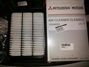

NSK 199 Опубликовано: 23 февраля 2017 Поделиться Опубликовано: 23 февраля 2017 Так же нарвался на такой "левый" фильтр. Болтался в корпусе. Размеры меньше оригинального. Покупал в emex. Поставщик FPSI.В конце 2015г брал в автодоке оригинал 1500А023. Начал сравнивать визуально при установке со старым.1. Обозначений на новом нет, на старом Денсо с кодом. 2. Сама пластмасса малость потоньше. 3. Ширина и длина отличаются на 1-2мм. Глубина одинакова. 4. Коробочка на вид нормальна. Возникла мысль - либо Мицу поставщика сменила, либо подменили содержимое коробки. 0 Цитата Ссылка на сообщение Поделиться на других сайтах

krafts 557 Опубликовано: 4 мая 2017 Поделиться Опубликовано: 4 мая 2017 тоже такой фильтр покупал года три назад, болтается в корпусе , оригинал с таким же артикулом. Даже тут на форуме фото выкладывал в сравнении со старым фильтром, значительно уже . мне посоветовали на корпусе скобы подогнуть, но так он и лежит пока 0 Цитата Ссылка на сообщение Поделиться на других сайтах
