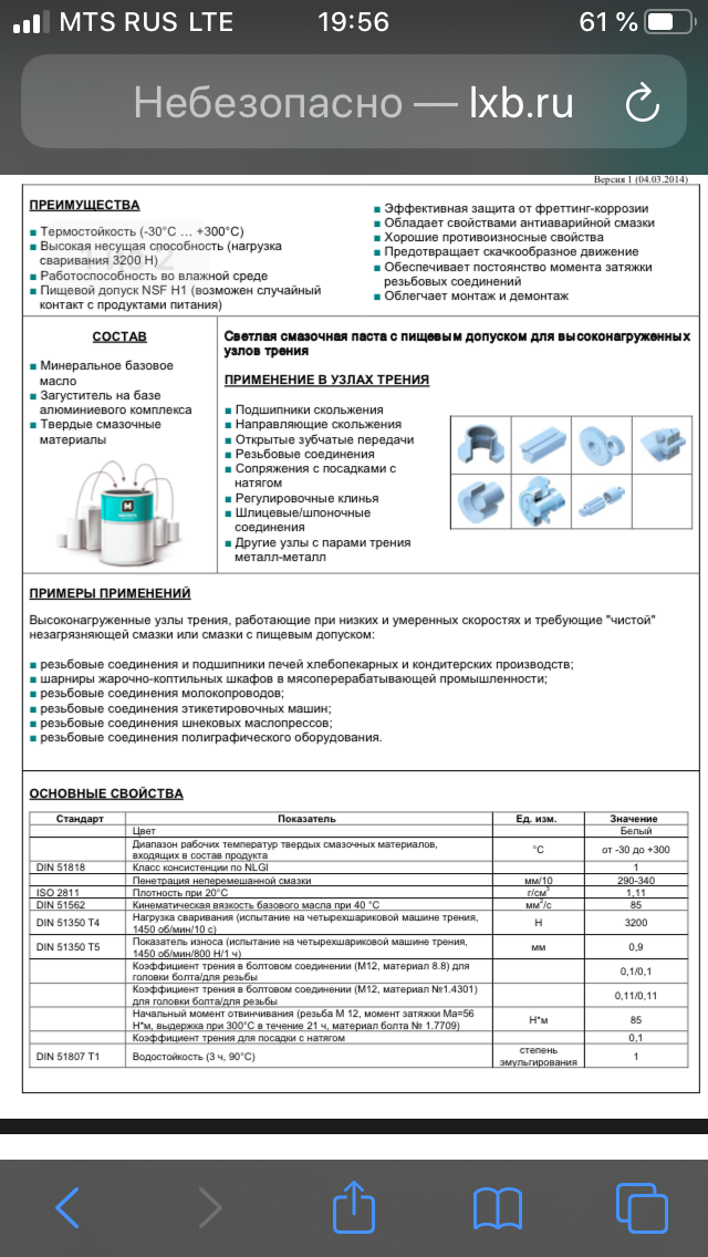

solo190580 4 Опубликовано: 18 октября 2019 Поделиться Опубликовано: 18 октября 2019 Прошу не пинать сильно.. а что скажете на счёт применения вот такой смазки MOLYKOTE P-1900 FM? просто она есть бесплатно.. подходит ли она для смажем крестовин и шлиц карданов? 0 Цитата Ссылка на сообщение
solo190580 4 Опубликовано: 18 октября 2019 Поделиться Опубликовано: 18 октября 2019 Описание продукта 0 Цитата Ссылка на сообщение
verlube 798 Опубликовано: 18 октября 2019 Поделиться Опубликовано: 18 октября 2019 (изменено) В шлицы можете пробывать, в свою крестовину не закладывал бы. Вязкость и твёрдые добавки не для крестовины. Изменено 18 октября 2019 пользователем verlube 0 Цитата Ссылка на сообщение
Vasek555 4 411 Опубликовано: 19 октября 2019 Поделиться Опубликовано: 19 октября 2019 Не пойдет она ни в шлицы,ни в крестовины. Консистенция 1,вязкость 85. Для миксеров,блендера,мясорубок, принтеров и прочих кофемолок) Имхо конечно 0 Цитата Ссылка на сообщение
