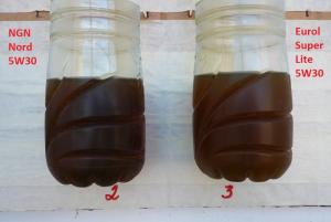

Зеленоградец 1 210 Опубликовано: 24 августа 2015 Поделиться Опубликовано: 24 августа 2015 Небольшой отчет о Eurol Super Lite 5w30. Масло свежайшее, разлито 11.06.2015. Начну с минуса, пока единственного - канистра, а точнее ручка, она не удобная не то что для заливки, но и для переноски, стоит поработать над изменением формы. На цвет масло темное, как коньяк. Запах (впрочем так же как и цвет) как у NGN Nord, сначала подумал не Nord ли в канистре Но тест в морозилке при -23 гр. расставил все на свои места (видео текучести к сожалению нет, но Nord - лидер, что ожидаемо) Итак, отработанное масло откачано и залит Eurol. Конкретные выводы делать рано, но пока можно отметить мягкую и тихую работу ДВС (впрочем как и на любом свежем масле), субъективно машина поехала веселее, чем на Shell 5w40. Наблюдаю дальше, в планах провести анализ отработки... 4 Цитата Ссылка на сообщение
SIRIUS 586 Опубликовано: 3 января 2016 Поделиться Опубликовано: 3 января 2016 Пришли на Урал морозы. Первые результаты тестирования масла EUROL SUPER LITE 5W-30. После ночи при -25 градусов - коленвал первые мгновения крутился тяжеловато.Если бы не сам менял масло,подумал бы, что 10W-40 залито.Решил сравнить EUROL с другими маслами (ими оказались ЛУКОЙЛ ЛЮКС 5W-40 SN и SHELL Helix Ultra 5W-30 ECT).Отлил в бутылочки грамм по 150 (самое светлое оказалось Лукойл, самое темное EUROL) и на мороз.Утром проверил - самым жидким был-SHELL, а вот EUROL оказался погуще,почти,как Лукойл.Опыт был повторен еще раз-результат тот-же. P.S.Первый раз обратил внимание ,что EUROL загустел неравномерно(часть масла была более жидкая). Во второй раз этого не наблюдалось.Может дольше стояло. 4 Цитата Ссылка на сообщение
