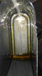

Вот такой осадок обнаружил у этого масла на дне. Нормально это или нет, что это вообще?
Я осадок оранжевого цвета вообще воспринимаю как признак оригинальности этого масла. Я масла беру впрок, перед заливкой в дв-ль разливаю в 1,5 литровые бутылки. Масло меняю раз в год, пробег между заменами 10-11т.к., 160-200м.ч. Замены всегда приходятся на январь. В гараже при минусе масло мутнеет, оранжевая хрень выпадает в осадок. Приношу в тепло домой, после нагрева до комнатной температуры взбалтываю, через некоторое время масло становится прозрачным, оранжевая хрень полностью в нем растворяется. После всего этого при замене лью в дв-ль.
