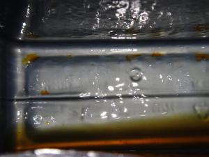

12 декабря 20169 г Осталась у меня литровая баклашечка с прошлого года. Решил я её "вскрыть".Дата производства 2014г."Икорный замес" На втором фото (нижнее), чуток поболтал остатки. Изменено 13 декабря 20169 г пользователем Vasilich
13 декабря 20169 г Остаток тотала не использованного слил в прзрачную чистую тару,через неделю обратил внимание на канистру и ......,на улице -15 а что буде когда -20,народ по моему это не масло,а что это саи не знаю или это нормально для масла с молибденом?
13 декабря 20169 г Осталась у меня литровая баклашечка с прошлого года. Решил я её "вскрыть". DSC04017.JPG DSC04023.JPG Дата производства 2014г. "Икорный замес" На втором фото (нижнее), чуток поболтал остатки. Задай вопрос, на всякий случай, нашему официальному представителю Тотала в соответствующей ветке форума. Может чё-та пояснит? Предполагаю адсорбирование присадок каких-то, может того же моливана, которого в этом масле набухано выше всего разумного.
14 декабря 20169 г Помутнел от мороза вроде, он такой и будет. Молибден здесь не причем. Сколько градусов то было? Еще помутнеть может от воды, но обычно не так...
14 декабря 20169 г Было. Заморозил (холодильник) на сутки -21 -15 Изменено 14 декабря 20169 г пользователем Vasilich
14 декабря 20169 г Сутки при -21 Видео конечно не ахти, да и тары под рукой подходящей не было. То что получилось. https://youtu.be/YZfFawfLkdk Изменено 14 декабря 20169 г пользователем Vasilich
