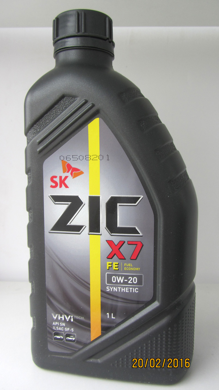

Популярное сообщение torcon 65 125 Опубликовано: 1 апреля 2016 Популярное сообщение Поделиться Опубликовано: 1 апреля 2016 ZIC X7 FE 0W-20 свежее за анализ спасибо форумчанам которые скинулись на анализ skorp777, _Lord_, ИванZ, JIeXa, Евген 48. Масло заявлено как: API SN; Ilsac GF-5. 1) Стандарт SAE это масло не проходит - называться 0W-20 оно, конечно, может, но по факту получилось 5w-20 2) Кинематическая вязкость при 100С = 8.43 сСт - нормально для 0W-20 3) Индекс вязкости = 169 - достаточный для масла 0W-20 - говорит о том что масло хорошо работает в широком диапазоне температур 4) Щелочное число = 8.26 - говорит о приемлемых моющих и нейтрализующих свойствах масла. Вкупе с кислотным = 1.87 - представляет собой традиционное соотношение для масел Ilsac 5) Зольность сульфатная = 1.00% - нормальная для среднезольника - в стандарты вписывается и говорит о том, что это масло пригодно для современных двигателей с сложными системами очистки выхлопных газов 6) Температура застывания = -40С - нормальный результат для масел VHVI 7) Температура вспышки масла = 240С - высокая, что говорит о хорошей термостабильности масла 8) Вязкость имитации холодной прокрутки стартером при -35С = 6360 мПас - требование не выполнено, т.к SAE требует 9) NOACK = 10.9% - средний результат, типичный для кряковых масел - ожидается, что сильно угорать масло не будет 10) Содержание серы = 0.223 - говорит о современном пакете присадок и хорошем базовом масле 11) Пакет присадок достаточно насыщенный: моющий на основе салицилатов Кальция + сункцинимид Бора, защитный - на основе Фосфора и Цинка + органический Молибден, который способствует снижению трения и экономии топлива. Также здесь может быть соединение Бора, выполняющее противоизносную функцию. Вывод: отличное бюджетное масло на базе 2/3 групп (по спектру будет видно). Если вы привыкли получать достаточный функционал за приемлемые деньги - это масло для вас. Но все-таки небольшой провал CCS оставляет осадочек. (описал Dimmy) Артикулы коды для заказа в интернет магазинах: 162617 - ZIC X7 FE 0W-20 4L 132617 - ZIC X7 FE 0W-20 1L 34 Цитата Ссылка на сообщение
Популярное сообщение skorp777 12 371 Опубликовано: 1 апреля 2016 Популярное сообщение Поделиться Опубликовано: 1 апреля 2016 (изменено) И не сильно-то и хуже Шелла 0/20.Если не брать т. застывания, то вообще не хуже. И без всяких ГТЛ. По вспышке так вообще кладет Шелл на лопатки, да и кучу других более вязких масел. Очень неплохо. Изменено 1 апреля 2016 пользователем skorp777 10 Цитата Ссылка на сообщение
Популярное сообщение Dimmy 11 126 Опубликовано: 1 апреля 2016 Популярное сообщение Поделиться Опубликовано: 1 апреля 2016 1) Стандарт SAE это масло не проходит - называться 0W-20 оно, конечно, может, но по факту получилось 5w-202) Кинематическая вязкость при 100С = 8.43 сСт - нормально для 0W-203) Индекс вязкости = 169 - достаточный для масла 0W-20 - говорит о том что масло хорошо работает в широком диапазоне температур4) Щелочное число = 8.26 - говорит о приемлемых моющих и нейтрализующих свойствах масла. Вкупе с кислотным = 1.87 - представляет собой традиционное соотношение для масел Ilsac5) Зольность сульфатная = 1.00% - нормальная для среднезольника - в стандарты вписывается и говорит о том, что это масло пригодно для современных двигателей с сложными системами очистки выхлопных газов6) Температура застывания = -40С - нормальный результат для масел VHVI7) Температура вспышки масла = 240С - высокая, что говорит о хорошей термостабильности масла8) Вязкость имитации холодной прокрутки стартером при -35С = 6360 мПас - требование не выполнено, т.к SAE требует 9) NOACK = 10.9% - средний результат, типичный для кряковых масел - ожидается, что сильно угорать масло не будет10) Содержание серы = 0.223 - говорит о современном пакете присадок и хорошем базовом масле11) Пакет присадок достаточно насыщенный: моющий на основе салицилатов Кальция + сункцинимид Бора, защитный - на основе Фосфора и Цинка + органический Молибден, который способствует снижению трения и экономии топлива. Также здесь может быть соединение Бора, выполняющее противоизносную функцию. Вывод: отличное бюджетное масло на базе 2/3 групп (по спектру будет видно). Если вы привыкли получать достаточный функционал за приемлемые деньги - это масло для вас. Но все-таки небольшой провал CCS оставляет осадочек. 16 Цитата Ссылка на сообщение

Популярное сообщение skorp777 12 371 Опубликовано: 1 апреля 2016 Популярное сообщение Поделиться Опубликовано: 1 апреля 2016 (изменено) 9) NOACK = 10.9% - средний результат, типичный для кряковых масел - ??? А можно еще 0/20 со схожим НОАКом? Кроме Шелла..Да, есть такие, но далеко не все. НОАК чуть выше 10- это далеко не средний результат для 0/20, а очень неплохой.Средний НОАК для кряка- это 12-13%.CCS провальный, сразу внимание не обратил. Но все равно он лучше, чем у 5/20, получилось типа 2.5W20. Изменено 1 апреля 2016 пользователем skorp777 7 Цитата Ссылка на сообщение

Популярное сообщение torcon 65 125 Опубликовано: 1 апреля 2016 Автор Популярное сообщение Поделиться Опубликовано: 1 апреля 2016 Согласен масло хорошее не смотря на CCS. Хотел себе его залить в 1GR-FE ибо стоит гуманно 1560р за 4л. Но Shell меня накурил больше - отпусти меня дремучий шелл, ведь я ни в чем, ни в чем, не виноват 11 Цитата Ссылка на сообщение
Популярное сообщение skorp777 12 371 Опубликовано: 1 апреля 2016 Популярное сообщение Поделиться Опубликовано: 1 апреля 2016 Надо брать два масла и сравнивать на одном движке в одинаковых условиях Да смысл? У нас ЗИК все равно будет ощутимо дешевле Шелла, даже если Шелл лучше будет по износу, но вряд ли это будет разница в разы. Так, на уровне ошибок. Падение щелочного- дык, на 5000 хватит, по любому. Я за ЗИК, кароч.Мне вспышка нравится))) А ССS прощу... 7 Цитата Ссылка на сообщение
