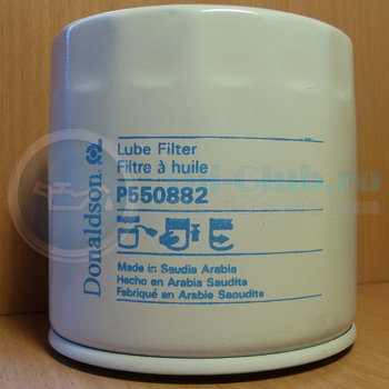

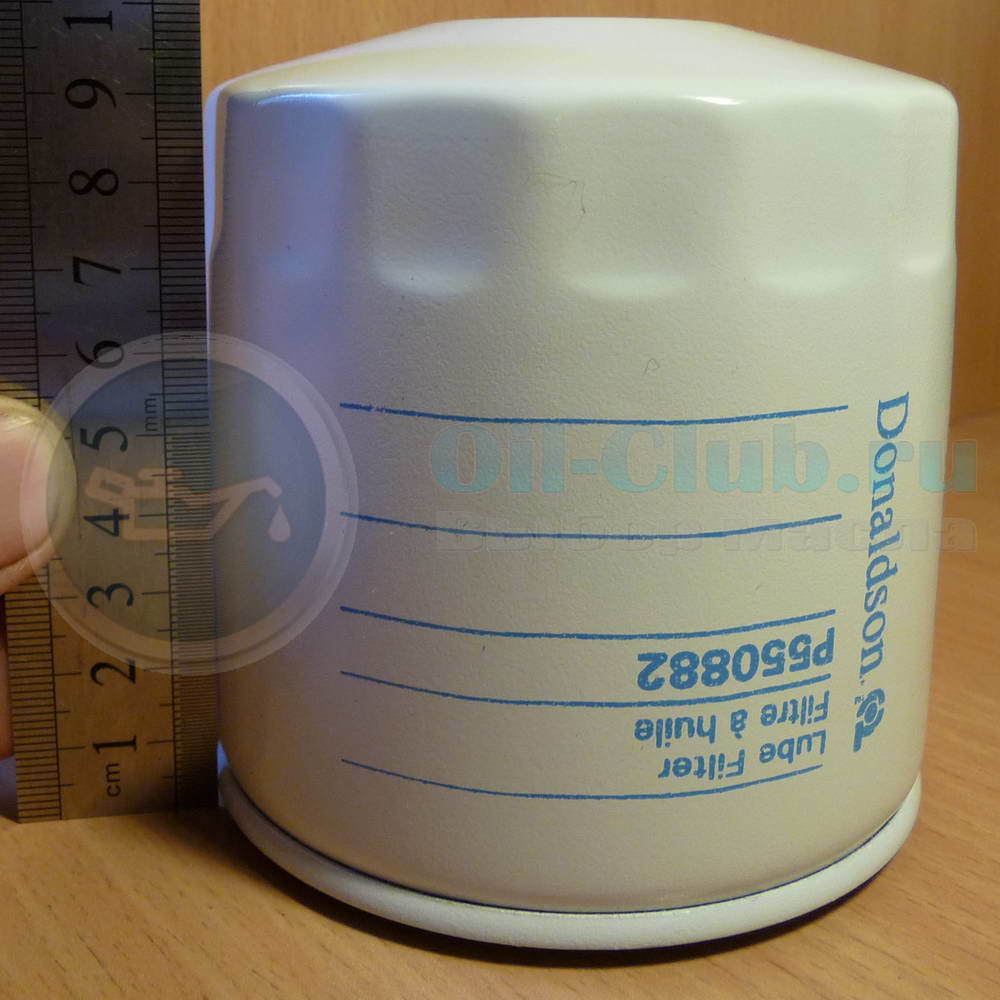

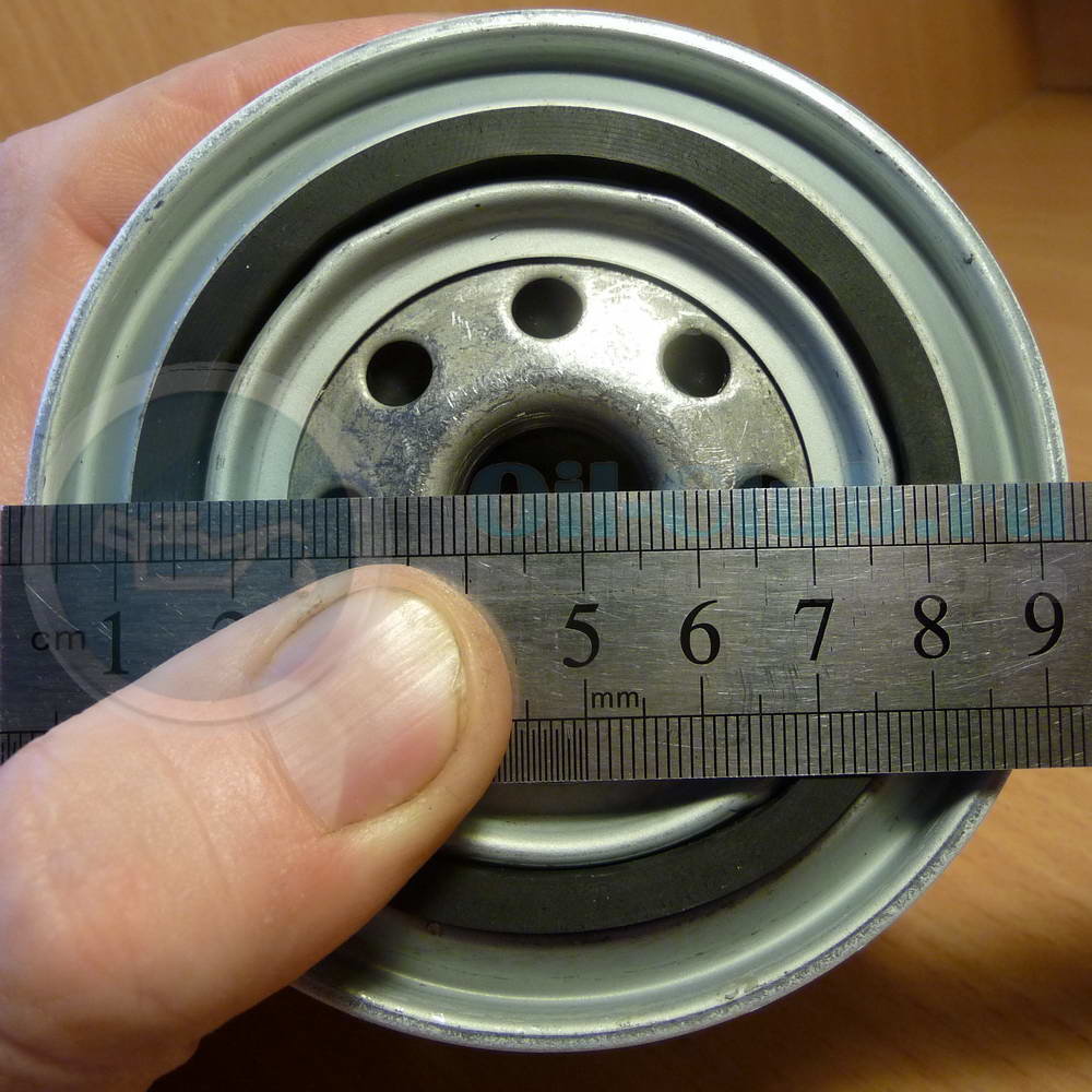

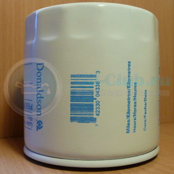

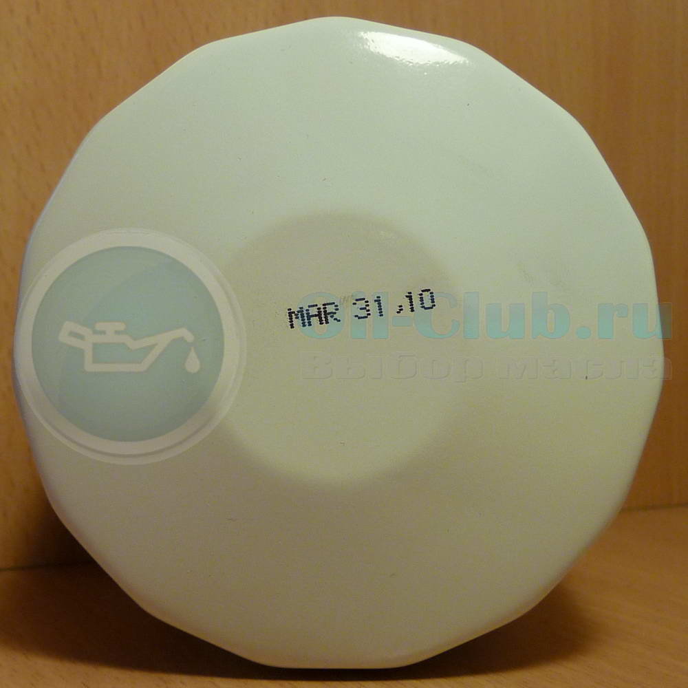

Donaldson P502067 Made in Saudi Arabia за заказ экспертизы спасибо форумчанину Ramirez
Масляный фильтр Donaldson покупался через emex.ru у поставщика TATU по цене 335р.
Применяемость: AUSA 600020000; BOBCAT 6671057; INGERSOLL-RAND 85426849; KOBELCO VY119305-35150; KUBOTA 15853-32430; KUBOTA 15853-99170; MC CORMICK 220014; MITSUBISHI 30A40-00200; MITSUBISHI 30A40-00201; MITSUBISHI 30A40-00202
Простая картонная коробка без принта с наклейкой. Фильтр закрыт мембраной что бы внутрь не попала пыль.
Принт не четкий, указана маркировка и пиктограммы.Так же надпись Made in Saudi Arabia
Внутри чисто, Ржи нет, краски нет.

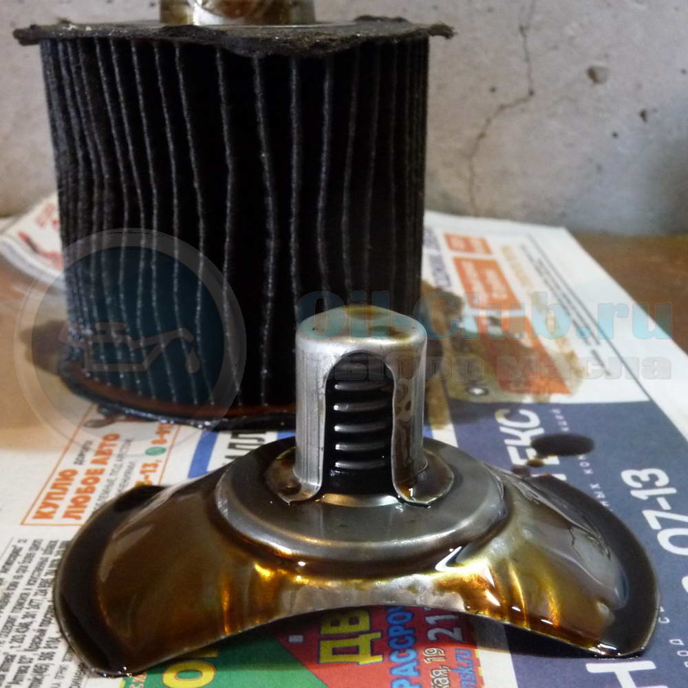

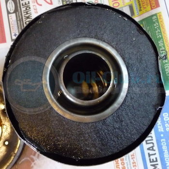

Фильтрующая катушка сделана не аккуратно. Залита герметиком, в некоторых местах отслаивается основа. Фильтрующий материал уложен часто. Складки тонкие - на загиб пальцем не рвутся.

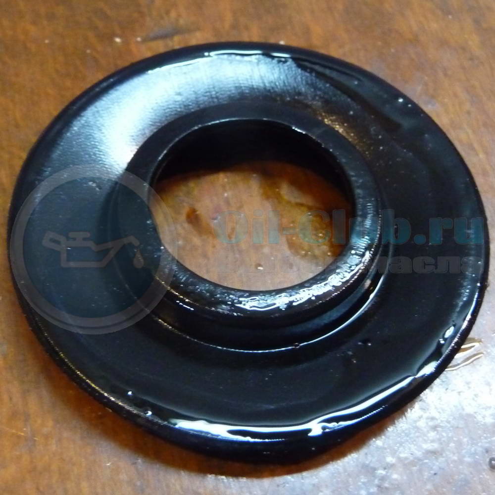

Противодренажный клапан - резиновый, дубовый, оставляет щели, плотно не прилегает. Срам какой то...

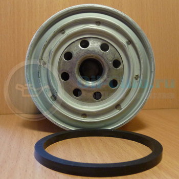

Резьба нарезана рваная, метчик не острый видимо затуплен.
Резиновое кольцо квадратного сечения - мягкое.
Перепускной клапан совмещен с прижимной пластиной.

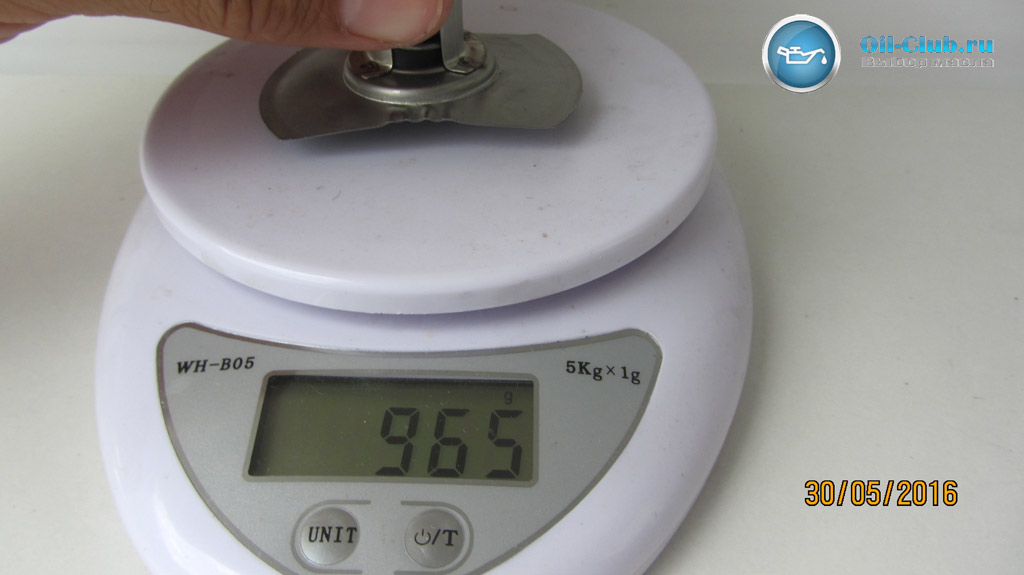

Вес необходимый для открытия клапана 1кг.
Фильтрующего материала не сказать что бы мало - для такого маленького фильтра его много. На просвет с нашим эталоном Nitto он конечно потоньше и попроще.

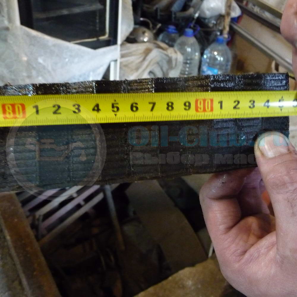

Полезная площадь фильтрации: 148см длинна x 4см ширина = 592см2
Давление необходимое для открытия перепускного клапана: Вес 1 кг; диаметр клапана 15мм. Давление 0.6 бар.
Вывод: Фильтр Donaldson P502067 на тройку. Противодренажный можно смело выкинуть из фильтра он все равно дубовый и не держит, щели по 2мм. С герметиком не аккуратности - размазан по фильтрующему материалу. Резьба нарезана не четко - рваная. Арабы метчики видимо не меняют совсем... Корпус фильтрующей катушки разваливается. Фильтрующий материал тонковат. Что хорошего в этом фильтре? Да ничего. Влепил бы двойку, но берегу эту оценку для фильтров с дырками и более серьезными косяками...

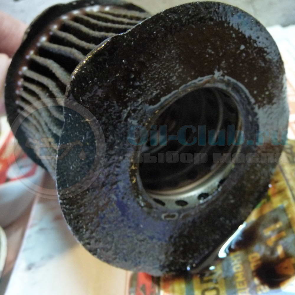

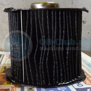

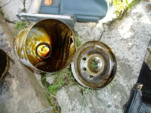

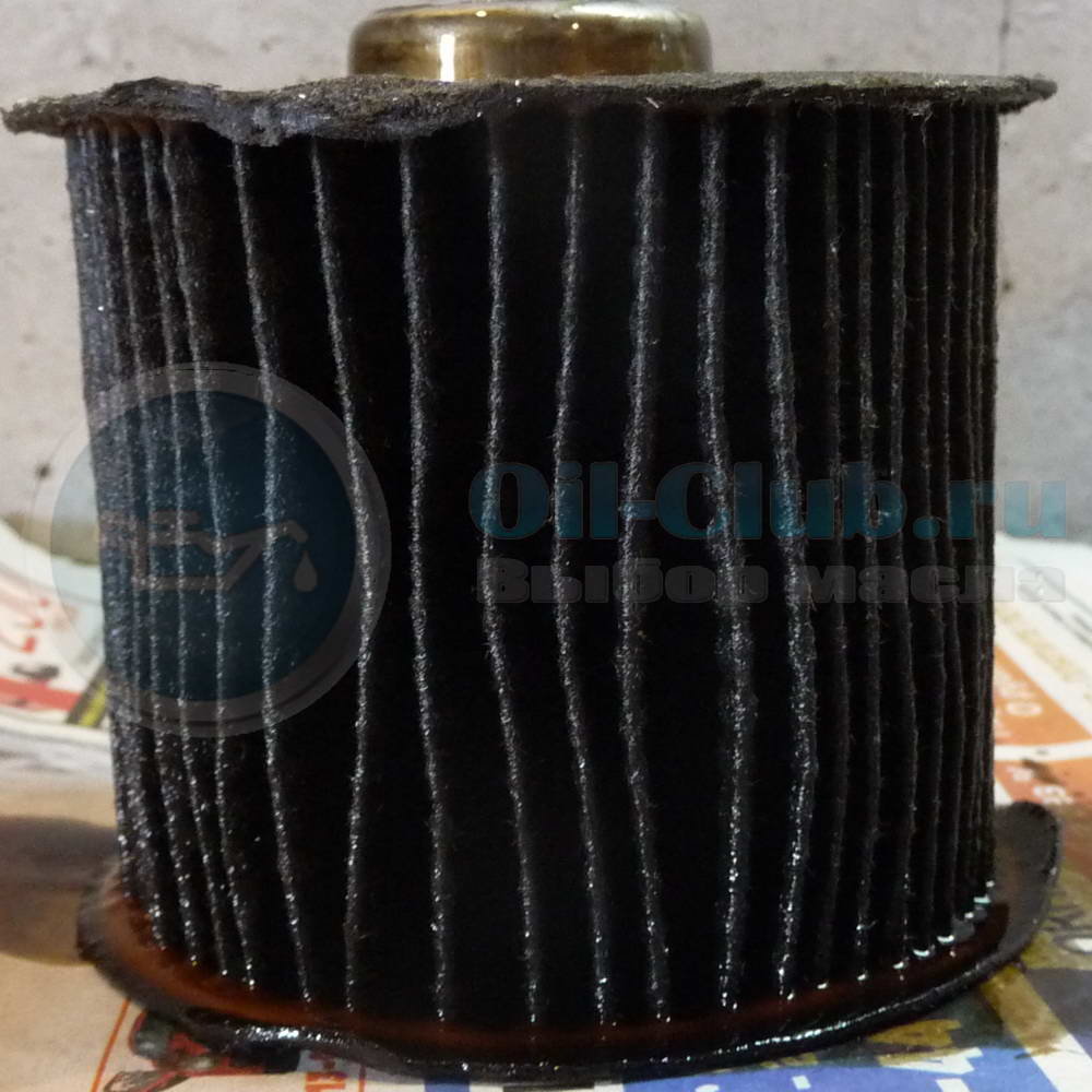

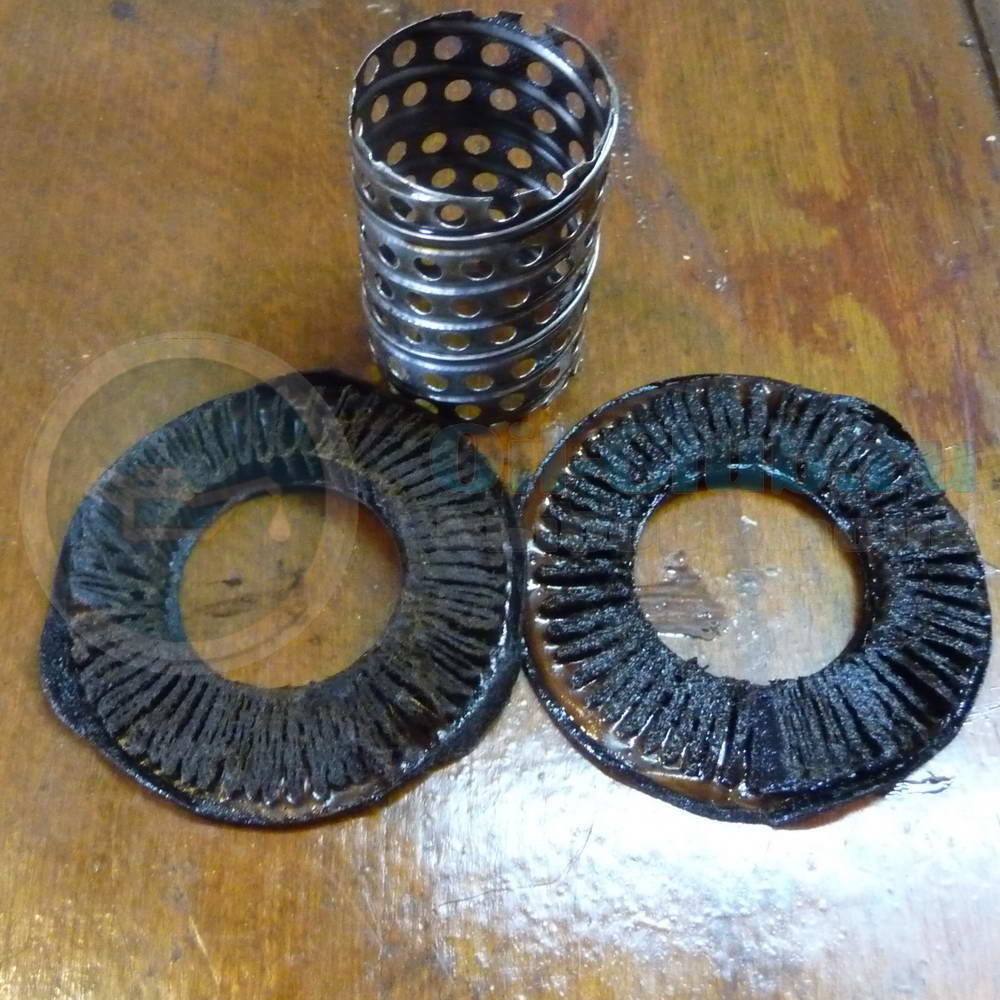

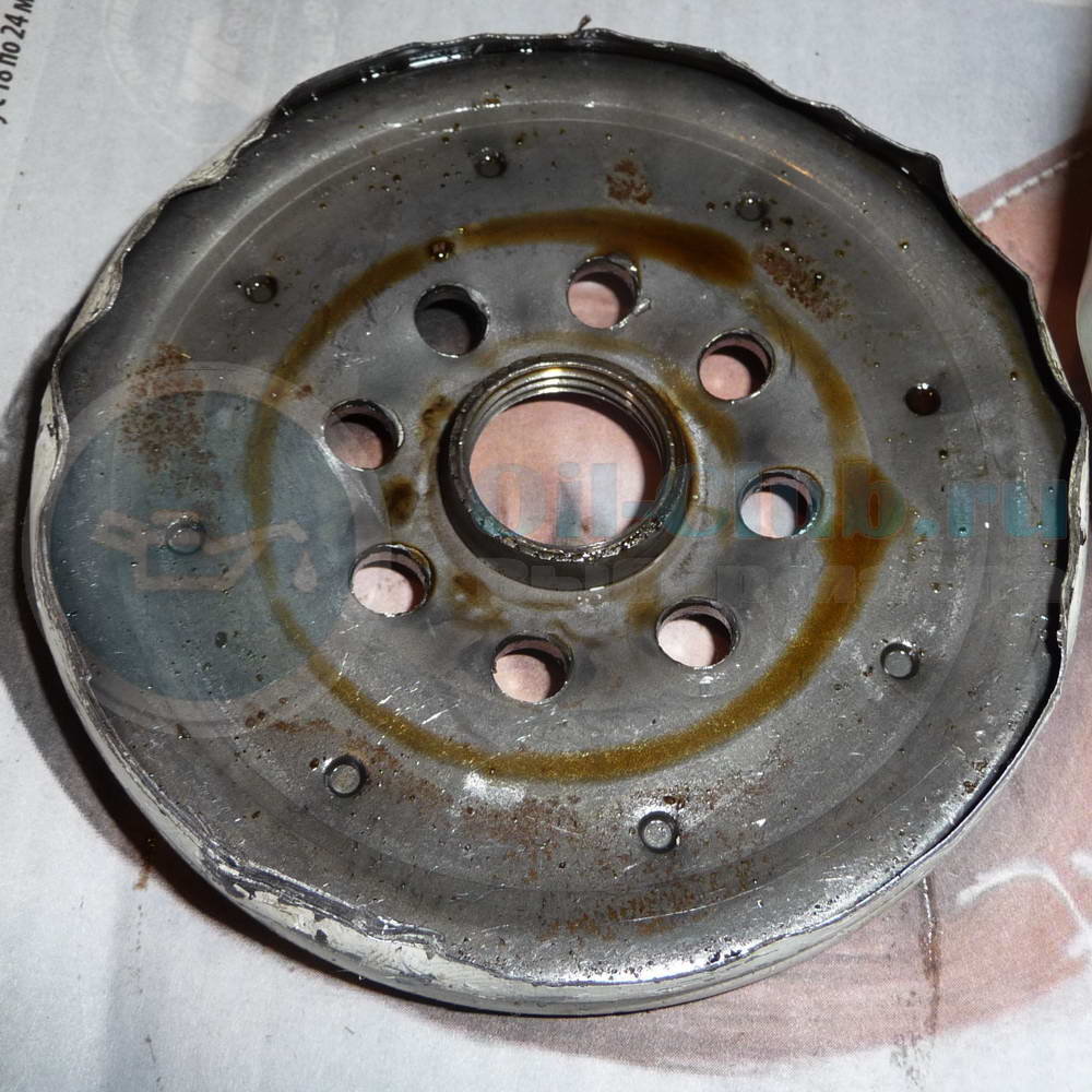

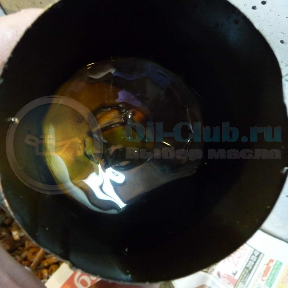

В движок 1GR заказал DONALDSON P554403 7-10psi 93х136. Материал вроде как полусинтетика, по заверениям производителя задерживает 50% 20 микрон, 99% 40 микрон. Фильтр выполнен с масляным стаканом внутри, что для этого движка, где фильтр стоит "наоборот", дном наверх вроде как благо, не даёт стекать маслу, но.. производитель Мексика, противодренажный травит, и все преимущества стакана насмарку.
Следующим будет P169071, перепускной клапан 8-11, размер 93х136, задерживает 99% частиц более 20 микрон, полностью синтетическое наполнение, противодренажный не продувается, сделано в США, (может, в этом и причина?), но стакана масляного внутри нет.  По результатам распила обоих постараюсь отписаться.
 P169071 в центре, самый пушистый! Второе фото не моё.
Поделиться сообщением

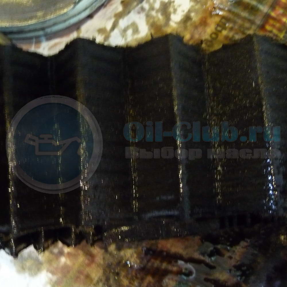

Вот дошли руки наконец распилить  P554403. Сделан солидно, шторка скреплена металлической скобой, не склеена. В целом фильтр неплохой, кроме дубового противодренажного клапана. Есть масляный стакан, препятствующий маслу стекать вниз. Исходя из цены 400-500р отличная замена таиландскому DENSO как по площади фильтрации, так и по степени.
post-15090-0-08205300-1505131994_thumb.jpgpost-15090-0-25753100-1505132052_thumb.jpgpost-15090-0-78342300-1505132086_thumb.jpg
