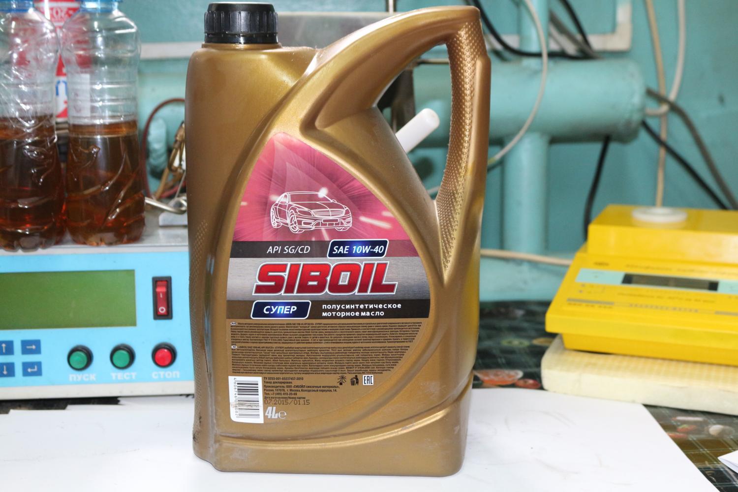

Масло супер 10-40 полусинь..
Вязкость кинематическая..
при..  +40гр.  =  100.85
при..  +100гр.  =  14.39
индекс вязкости..  =  147
Потеря текучести..  -37гр.
Вспышка в открытом тигле..  +222гр.
CCS при..  -25гр.  =  8019 мПас.  ((7000 мПас. предел..
РС. у меня вот так.. :unknw:

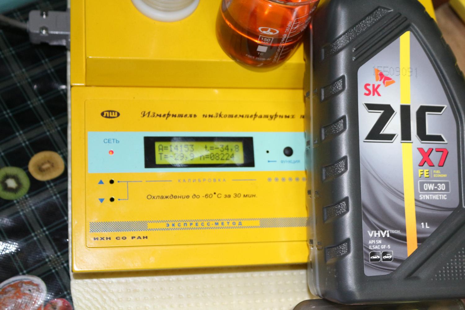

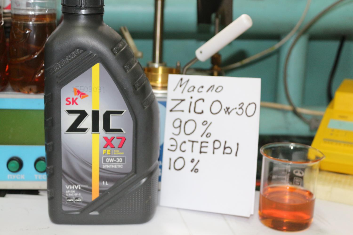

Здравствуйте.. начинающие химики и поддельщики масел..  :search:
сегодня я получил посылку с эстерами.. = 132
С ним я буду проводить опыты и анализы..
как из дешёвого масла.. сделать супер-пупер..
а также исправлять "горбатые масла"
и если администрация форума меня не остановит.. я пойду далеко..  :vava:
РС. надо найти время на анализы..
@Пенсионер24, вижу бутылочки свои, там никакого осадка не образовалось?
Нет.. =  почти сутки стояли..
