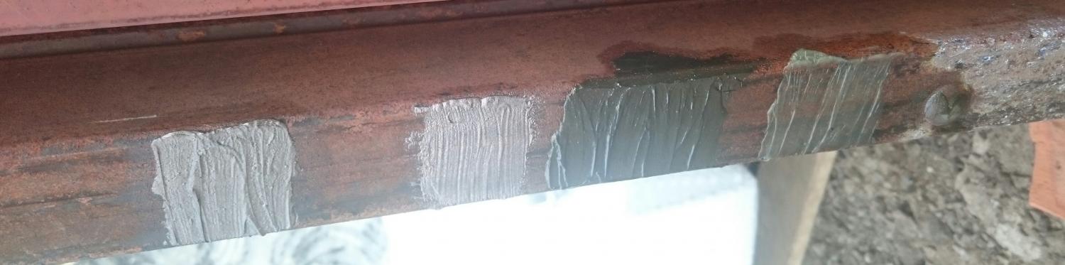

Пришла наконец хаски 2000. сделал вот такую штуку.
1 Самолепная на основе невастана 80
2 Хаски2000
3 Графитная
4 литол24 с цинком
посмотрим что продержится дольше)
Прошло 2 недели. Смазки не смылись, на соляной раствор не реагируют, а вот на солнышке базовое масло потекло:невастан с наполнителями, хаски 2000- меньше.графитка и литол больше, что впрочем ожидаемо.
Изменено пользователем serg1707
