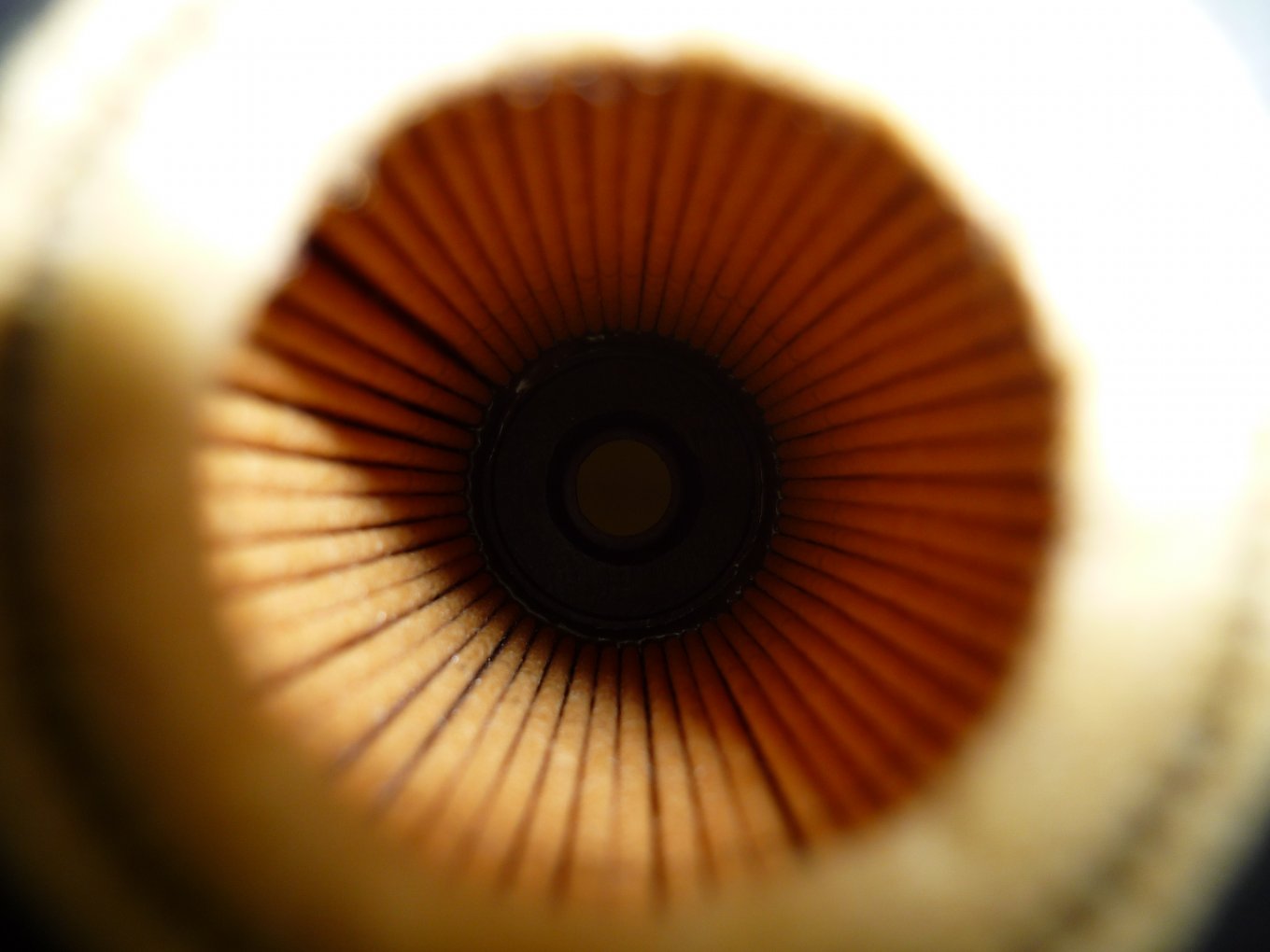

Кину еще своих фоток для обзора.
Фильтр при проверке дедовским методом - воздух не пропускает.

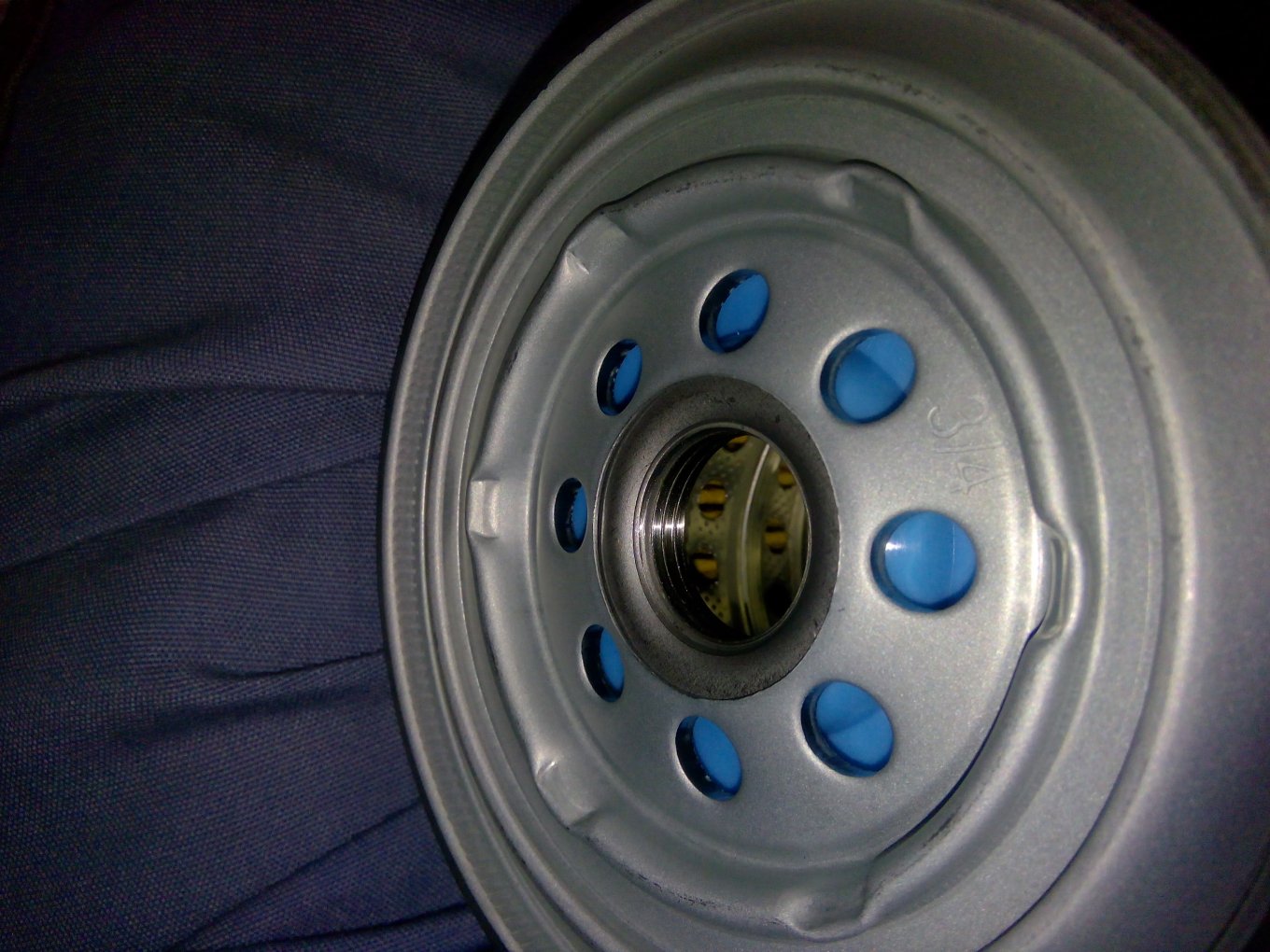

3) отверстия в металлическом армирующем стакане маленькие и их не много,думаю это не очень хорошо для фильтра
летом, думаю, это не актуально.

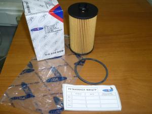

Купил ради интереса сменный картридж Гудвил
На коробке написано "произведено в Корее", сам фильтр в полиэтиленовом пакетике, присутствует наклейка для заполнения когда и на каком пробеге произведена замена.
Фильтровальная бумага довольно таки плотная, все ровненько и без косяков

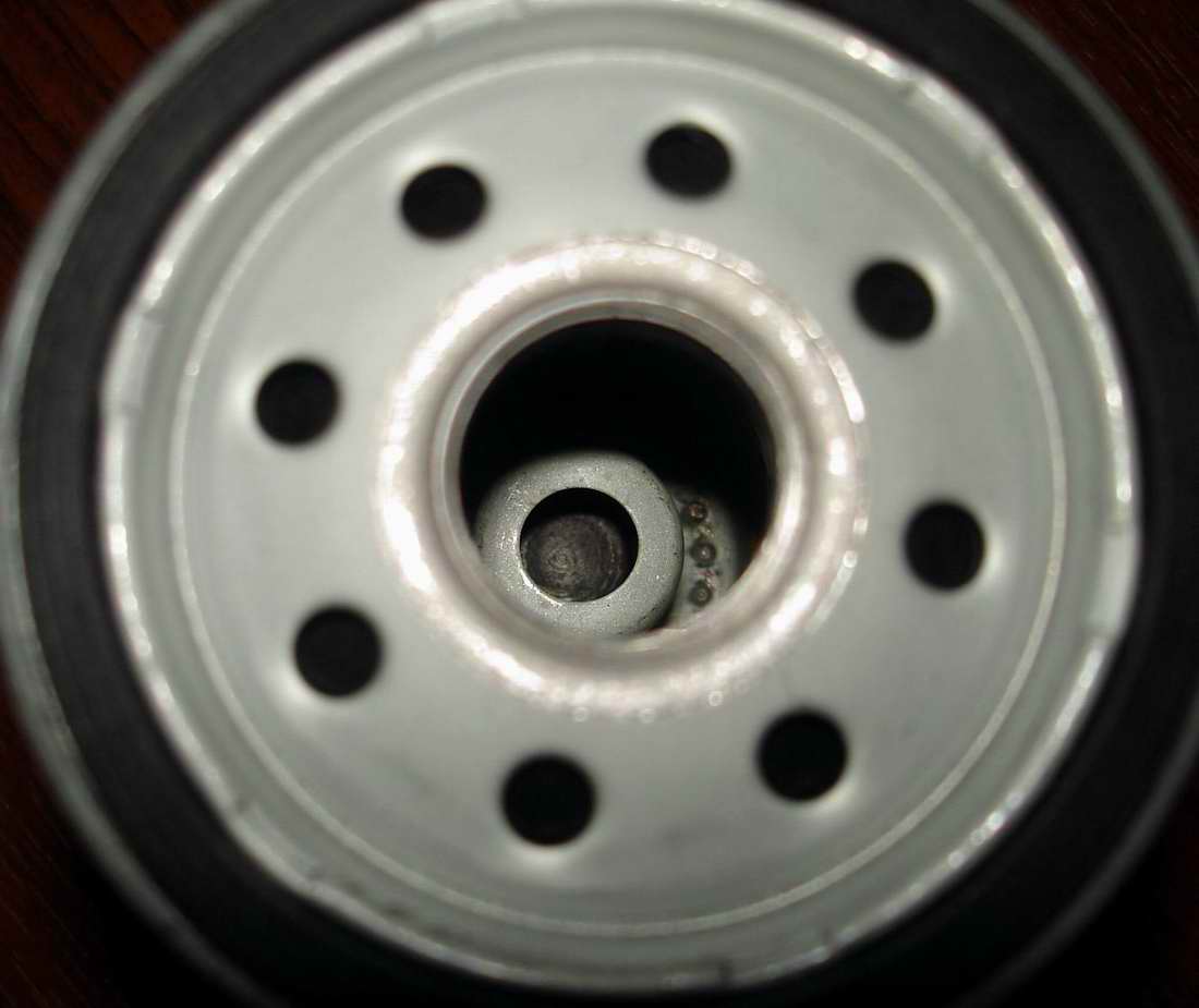

Как-то так получилось, что купил масляный фильтр GoodWill OG 206 ECO :unsure:
Бумага достаточно плотная, однако складки неравномерные (видно на последнем фото), внутри складки очень плотно расположены, сижу думаю через фильтр вообще что-то пойдет, или всё пойдет через перепускной клапан? :fool:
@napalm, да нормально все пройдет :) Так и должен выглядеть хороший фильтр - часто уложенный фильтрующий материал :)

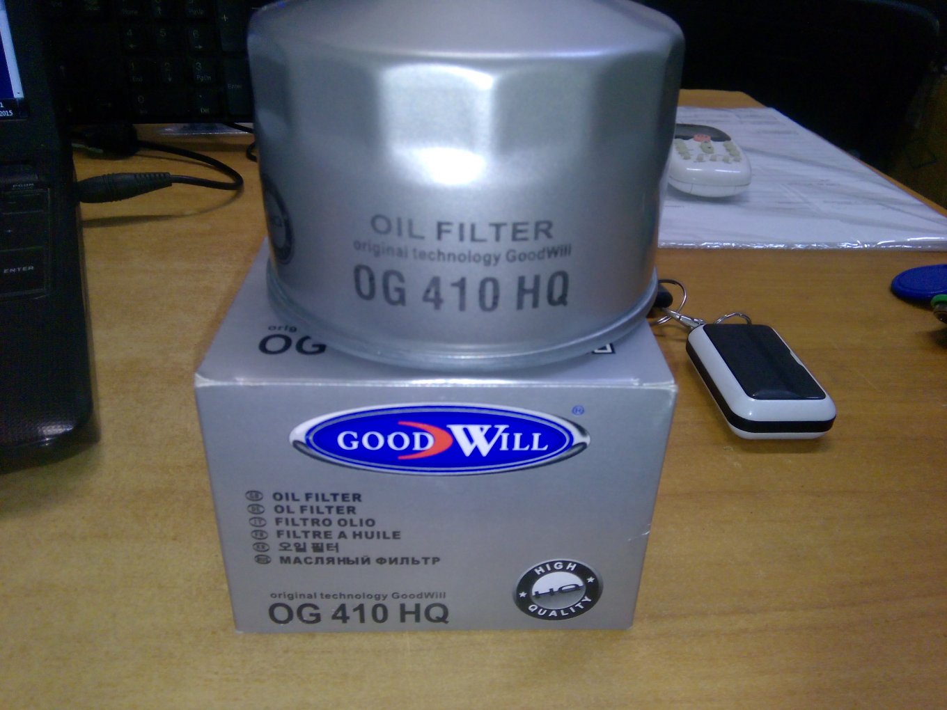

cегодня, интереса ради, купил для переднеприводного ваза og 410 hq в одном из известных магазинов за 135 рублей. фильтр тяжелее манновского 914\2 и герметичнее. попробовал дунуть в него-быстрее в ушах щелкать начнет, чем он что-то пропустит. из того что не понравилось-уплотнительное кольцо очень легко достается и легко можно соскрябать надписи. пока криминала больше не нашел.
@promilleweg, выглядит симпатично... Но для двигателя вредны слишком "мягкие" клапана равно как слишком "жесткие". Давление открытия перепускного клапана должно быть оптимальным (0.8-1.2 кгс).
Изменено пользователем Dimmy
@promilleweg Давления открытия перепускного клапана должна быть оптимальной (0.8-1.2 кгс).
