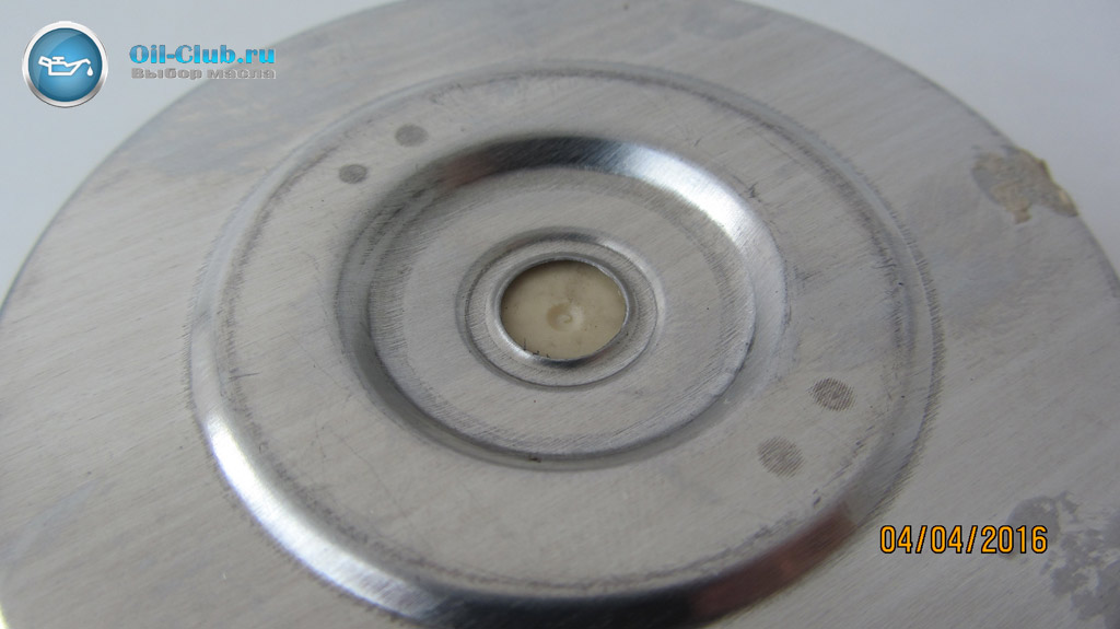

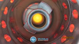

torcon 31,110 Posted April 4, 2016 Goodwill OG313HQ Made in Korea за организацию экспертизы спасибо форумчанину antonwolf Применение: Nissan, Lada Largus, Renault Logan, Duster, Clio, Kangoo,Megane, Scenic; Mitsubishi, Opel, Suzuki. Полиграфия хорошая, фильтр сделан в Корее. сам фильтр со всех сторон. Резьба нарезана хитрая двойная, виток резьбы имеет еще одну канавку внутри. Прижимное резиновое кольцо квадратного сечения, смазки нет - предварительно смазать. Противодренажный клапан выполнен из полиуретана/силикона, быстро принимает форму. Такие клапана обычно хорошо держат масло. Фильтрующая катушка не высокая, но это в данном случае нормально. Фильтрующий материал уложен аккуратно. На изгиб складки не рвутся, материал крепкий. Внутри перепускной клапан, все залито герметиком но аккуратно, фильтрование не затронуто. Перепускной клапан одной дырой, выполнен из пластмассы. прижимная пружина обычная Вот так я вычислил давление срабатывания перепускного клапана сначала площадь поверхности клапана по формуле. Диаметр = 0,9 потом через переходник усилие в кг которое нужно для его открытия = 0,7кг Давление срабатывания перепускного клапана: 1,1 бар. Полезная площадь фильтрующего материала: 130смx2,5см=325см. Вывод: Хороший качественный масляный фильтр производства Корея. Противодренажный клапан силиконовый - должен хорошо держать масло в фильтре. Фильтрующий материал плотный картон. Каких то суперзамысловатых технологий нет, но сделан качественно и аккуратно. 7 Quote Share this post Link to post Share on other sites
