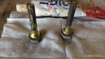

Добрый день всем! 2 года назад впервые поменял смазку в направляющих пальцев суппортов (авто Тойота Аллион, 2002 г.в.), спустя 8 лет эксплуатации в РФ. Пальцы конечно не новые, но вполне нормально сохранились, фреттинг естественно имеется. Смазку выбрал Niglube RM. Недавно менял колодки и вот что увидел: смазка вполне живая, цвет и консистенции не изменились. Для успокоения добавил немного свежей смазки и все. Тормоза работают отлично, износ тормозных колодок равномерный.
Также при замене колодок поменял противоскрипные пластины (по 2 на каждую колодку), 2 года назад при замене смазки, поставил новые пластины крепления тормозных колодок. Пыльники пальцев родные стоят. Ну это так, к слову.
Так что смазка Niglube RM работает хорошо и лазить туда раз в полгода-год не нужно. Раз в 3 года проводить ревизию и норм.

Мой плюс за фото и личный отчёт по пробегу-времени.

Я хотел попробовать, попробовал, сделал выводы для себя (результат виден на фото). Никому ничего не навязываю (в отличие от других, кто делает полиглиголь панацеей и возносит до небес).

Деление смазок для пальцев суппортов с плавающей скобой на полигликолевые и силиконовые конечно носит самый общий характер . Как нельзя под одну гребёнку причесать все силиконовые смазки для суппортов также не стоит делать одно обобщение и по смазкам на полигликолевом основе . Тем более , что смазки развиваются как и все в этом мире , а в шапке темы я обращал внимание на то , что смазка Niglube RM довольно древняя смазка. Есть разработки более свежие и результат их применения может выглядеть успешнее чем на Ниглюбе... .Однако , представленный выше результат применения Ниглюб РМ по моему мнению очень не плох . Респект автору за него и за фото .
Inzhener , спасибо за отчет! Скажите, правильно ли я понял: 1) Вы 3 года назад заменили пальцы на всех суппортах? 2) Все пальцы намазали полигликолевой смазкой?
 Вы пишите про "Пальцы заднего правого суппорта, намазанные силиконкой" , которым 15 лет. Честно, я запутался.
Еще вопрос: пальцы, которые были куплены 3 года назад - оригинальные? Головки пальцев очень ржавые. Металл плохой? Или соли на дороги много сыпят?

Левый задний суппорт новый. На старых передних суппортах все пальцы новые. 3 суппорта в полигликоли, правый задний со старыми (родными)  пальцами, поленился вычищать силиконку, намазал их опять силиконкой, прошло 3 года, все повторил. Не стал фотать засиликоненные пальцы правого заднего суппорта, т.к. за 14 лет в общем-то состояние их неважнецкое, хотя признаков даже подклинивания не было.
Суппорт левый задний и новые пальцы передних суппортов оригинальные.
Головки ржавые могу объяснить Москвой и МО и уличным хранением автомобиля.
