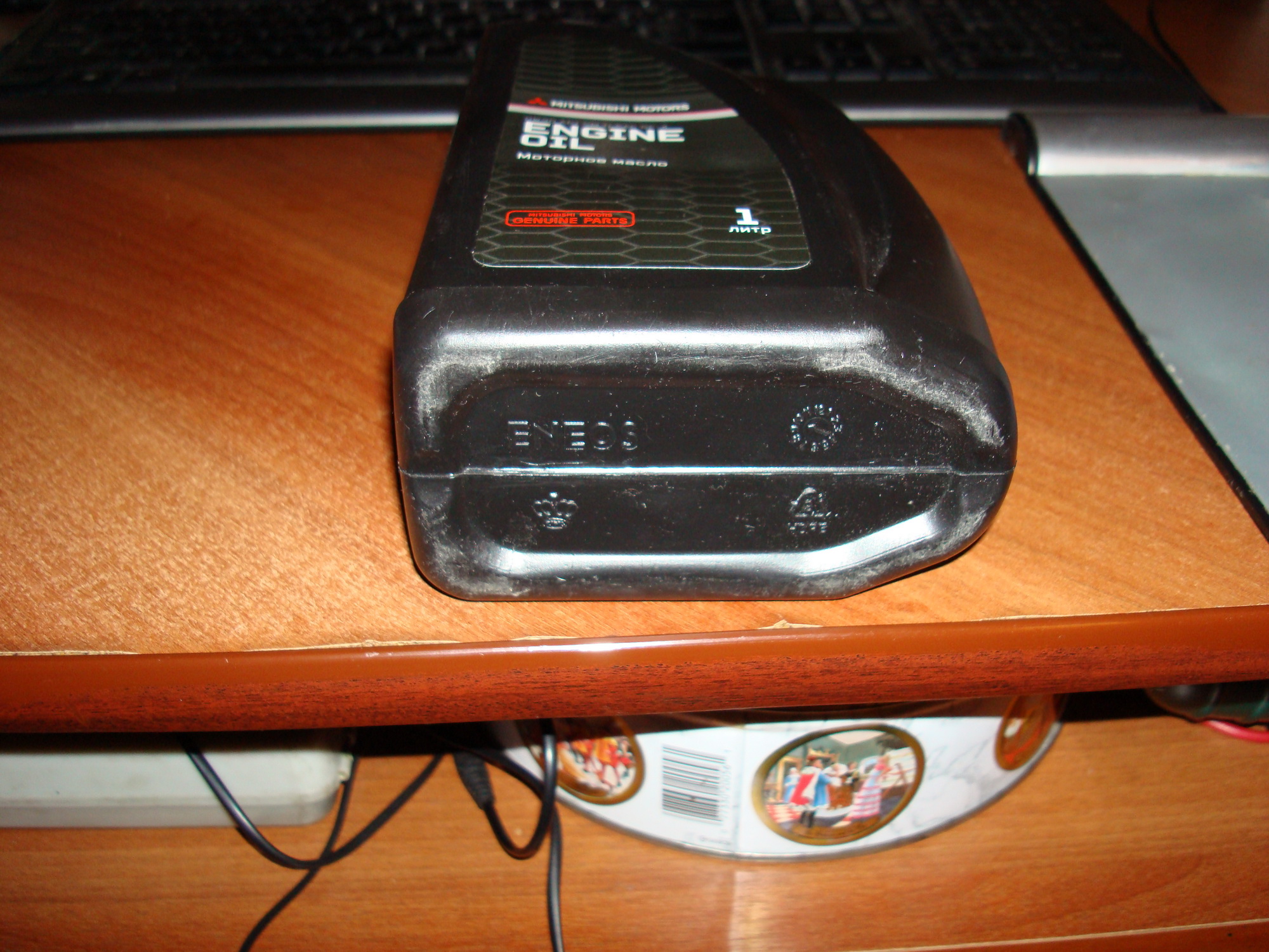

даниил посмотри на дно канистры должна быть надпись енеос
Да, это Энеос.
Только вот даты выпуска на этих черных канистрах я не нашел. В руках вертел со всех сторон.
Да и на сайте Eneos никто про эти масла не слышал... :)
Спецпродукт...
На фото видно кружочек с цифрами до 12-ти и далее отдельно цифра 1 - подозреваю что это месяц и год выпуска жижи соответственно..
Да, скорее всего...
Хотя я вроде на 4-х литровой канистре 0w30 видел дату... Не помню точно...
Скорее всего это дата выпуска тары.
Да, скорее всего...
Смотрел и 4-х и литрушку. Не нашел.
