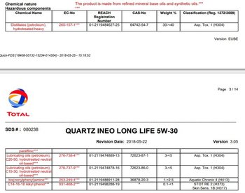

Total Quartz Ineo Long Life 5W-30 свежее
Total Quartz Ineo Long Life 5W-30 свежее за анализ спасибо Darkwing Duck
Total Quarz Ineo Long Life 5W-30 _VOA BASE_.pdf
Масло 504/507 - этим все сказано!
1) низкое щелочное число.
2) низкая зольность, низкая сера, низкое содержание фосфора и цинка - все для сбережения катализатора.
3) высокая вспышка 230
4) низкая испаряемость масс NOACK 8.8
Я думаю там ПАО...

кряк 30-40%
Изменено пользователем spieler
25.05.2018 в 18:23, spieler сказал:
кряк 30-40%
если это чистый кряк, как оно будет работать в моторе с высокой рабочей температурой? 108-120 градусов.
вроде ПАО и GTL нормально могут работать.
могу ошибаться, я не специалист
