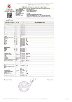

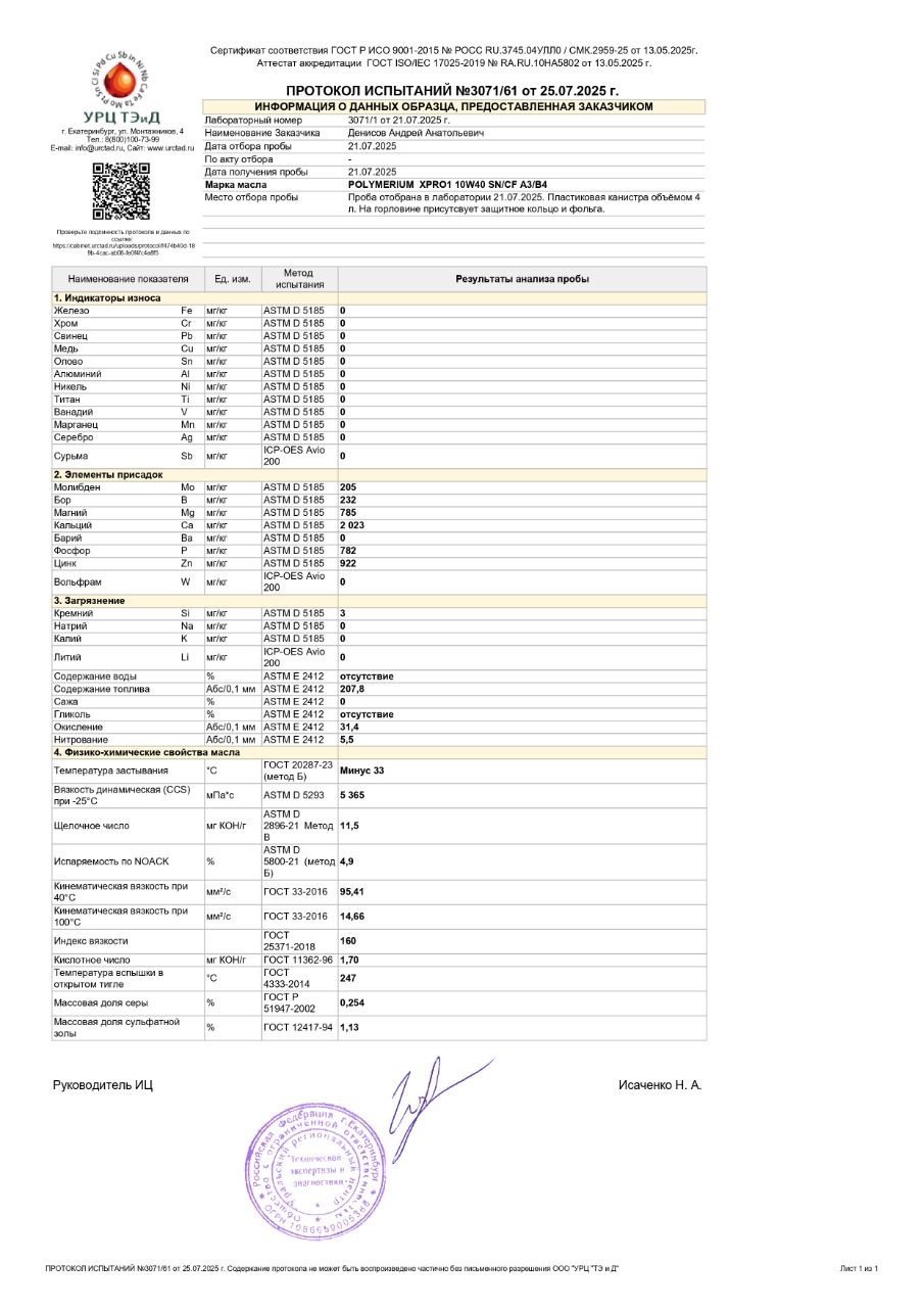

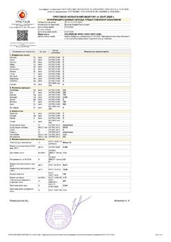

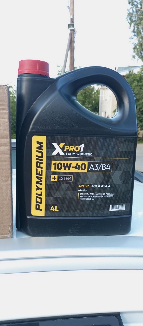

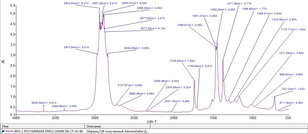

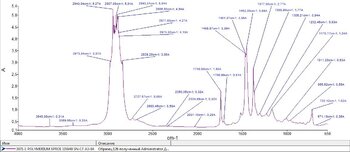

25 июля 20251 г Популярное сообщение Закреплён Polymerium XPRO1 10W-40 API SP свежее 2025 за анализ спасибо подписчикам. Образец был куплен на Озоне. Вскрытие образца в лаборатории УРЦТЭиД: https://rutube.ru/video/52931a04860a2ecfc33affc5f6d8e47b/?r=a Масло заявлено как: API SP; ACEA A3/B4; MB 229.1/229.3; VW 502/505; Renault RN 0710/0700; PSA B71 w2300; FIAT 9.55535-G2. ИК спектр Фурье Артикулы коды для заказа в интернет магазинах: plmx110401 - Polymerium XPRO1 10W-40 API SP 1L plmx110404 - Polymerium XPRO1 10W-40 API SP 4L Изменено 25 июля 20251 г пользователем finest88

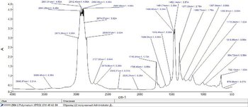

25 июля 20251 г 1 час назад, ink2809 сказал: Есть ещё старая версия начала 2024 года. Здесь с нитрацией точно всё в порядке ?
25 июля 20251 г 2 часа назад, KisseL сказал: Молибден здесь просто для галочки?) Почему-же для галочки., он укрепляет пленку zddp, и улучшает скольжение
26 июля 20251 г 18 часов назад, Vasya- сказал: Почему-же для галочки., он укрепляет пленку zddp, и улучшает скольжение Колличество гомеопатическое
26 июля 20251 г KisseL А много и не нужно, например 3х ядерного вполне достаточно и 30 Мг/кг. Ну здесь наверняка 2х ядерный -200мг/кг, достаточно. Когда много то-же не хорошо, - точно не помню, но на что-то он негативно влияет, когда много.-sae20 как-то говорил., и что в 10w40 он излишен., Modtc необходим в низковязких маслах, с тонкой масляной пленкой. Изменено 26 июля 20251 г пользователем Vasya-
26 июля 20251 г 5 часов назад, Vasya- сказал: KisseL А много и не нужно, например 3х ядерного вполне достаточно и 30 Мг/кг. Ну здесь наверняка 2х ядерный -200мг/кг, достаточно. Когда много то-же не хорошо, - точно не помню, но на что-то он негативно влияет, когда много.-sae20 как-то говорил., и что в 10w40 он излишен., Modts необходим в низковязких маслах, с тонкой масляной пленкой. Что же тогда в серии метеор его в 6 раз больше?))))
26 июля 20251 г Даже в восемь.....почти))))) https://www.oil-club.ru/forum/topic/80044-polimerium-meteor-v40-w40-svezhee-2023/
26 июля 20251 г 49 минут назад, KisseL сказал: Что же тогда в серии метеор его в 6 раз больше?)))) Это вы у Полимериум спросите, почему туда в 6раз больше налили. Может там 1 ядерный. Видимо налили что-бы топлива поменьше двс жрал на таком густяке w40, а на грязь пофигу. Вот под спойлером почитайте - Скрытый текст Изменено 26 июля 20251 г пользователем Vasya-
28 июля 20251 г 13 часов назад, ALEKSEY Y сказал: KisseL так метеор же спортивное, гонки и всё такое. Считаете навредит на треке? Я уже не найду,но где-то читал или слушал в подкасте или подобной ерунде, что в Метеоре рабочее=эффективное колличество содержания модификатора. Что они же пытались сделать с меньшим количеством,но это было неэффективно.....поэтому оставили "с городской", отсюда у меня и встал вопрос- 200 попугаев- это в данном случае что?) Маркетинговый ход?))) Я просто этот метеор хотел использовать как источник молибдена в миксы)))) но не стал по ранее указанной причине.... Изменено 28 июля 20251 г пользователем KisseL
