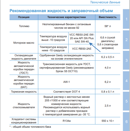

GrandChek 53 Опубликовано: 2 часа назад Поделиться Опубликовано: 2 часа назад seven777 10 часов назад, seven777 сказал: Монджаро, Тугелла, новый Атлас, Префейс, все авто с 2.0 прописана вязкость 0в20 с Вольводопуском + С5. Вот скрин из руководства Geely Atlas Pro. Ссылка на сообщение
Ivan97 339 Опубликовано: 2 часа назад Поделиться Опубликовано: 2 часа назад GrandChek атлас про сто лет в обед, не стоит равняться на его руководство Ссылка на сообщение

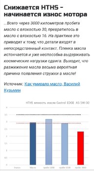

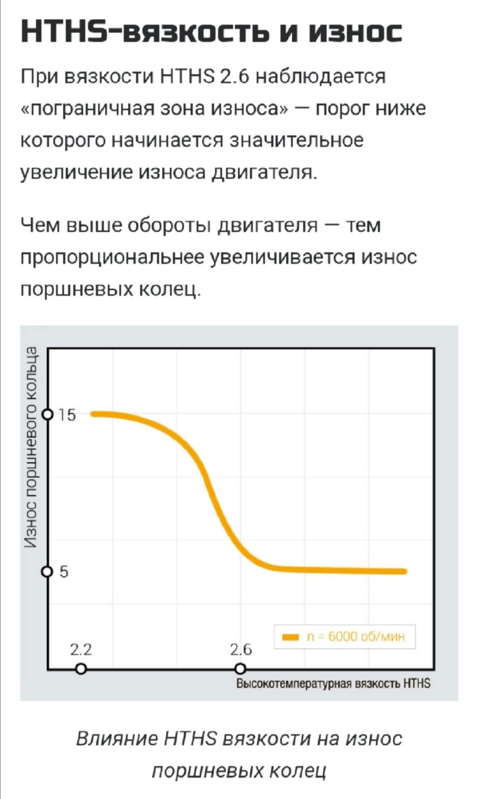

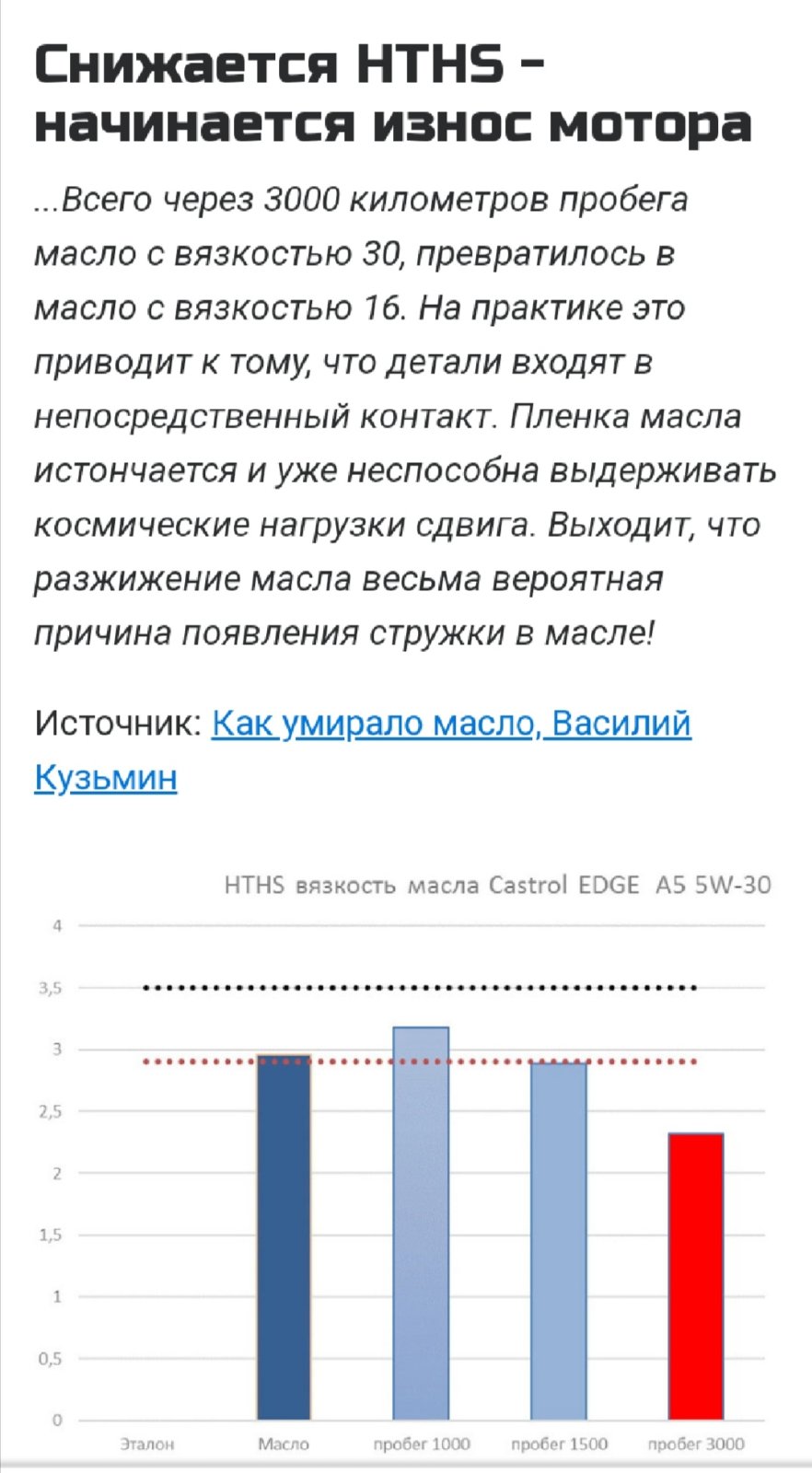

Роман 73 14 054 Опубликовано: 37 минут назад Поделиться Опубликовано: 37 минут назад 12 часов назад, TSL601 сказал: а чем это оно "крепче"? и какой вообще смысл вкладывается в это слово? Ну, вот у меня, тоже в китайце, масло 5w40, с вязкостью 40°/100°= 84сСт/14сСт, летом, при трассовых пробегах, через 6тыс.км/150м.ч, разжижилось до 72сСт/12сСт, т.е из 5w40 оно практически перешло в 5w30 (почти). Вспышка у масла была 243°, а стала 224°, топлива мотор налил в картер 1,71%, - это не прям уж много, но и немало. Зимой, картина была бы ещё хуже из-за постоянных, холодных прогревов на ХХ. Вопрос - производитель рекомендует в этот мотор only 5w30/5w40, никакого маловяза в Руководстве нет. Почему? Может он знает про сильное разжижение? Теперь, залью я 0w20 и что будет через 5тыс.км пробега? Оно станет 0w16, или даже 0w12/0w8, зимой, например. К чему это может привести? А вот (скрин) Ссылка на сообщение

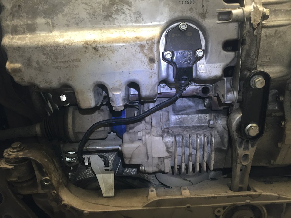

dasin 1 421 Опубликовано: 29 минут назад Поделиться Опубликовано: 29 минут назад 2 минуты назад, Роман 73 сказал: просто снимать поддон ради посмотреть, есть ли там датчик, ну, кто это будет делать? Пример ваг. Датчик уровня и температуры. Ссылка на сообщение
Роман 73 14 054 Опубликовано: 12 минут назад Поделиться Опубликовано: 12 минут назад 16 минут назад, dasin сказал: Пример ваг. Датчик уровня и температуры Да это понятно всё Ссылка на сообщение
