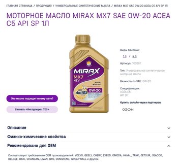

Я бы вообще лил самый дешёвый Синтек 0w20 C5
Mirax MX7 как раз для китайцев

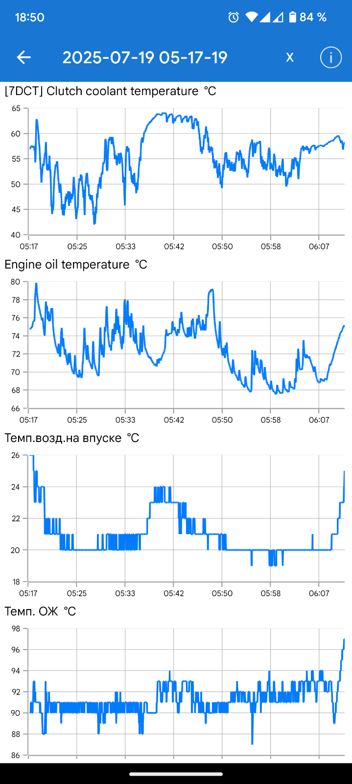

7 часов назад, Burton сказал:
А какая температура масла на прогретом двигателе ?
Если в городе толкаться без пробок летом показывало 90-97 град, но это на Монджаро (двигатель такой же, только с отдачей 238 сил).
Кстати интересный вопрос. Вот данные с моего такого же двигателя, трасса, 120-130 км/ч, утро, не жарко
Температура ОЖ в движении 88-94 градуса, engine oil temperature 67-80 градусов
Red , после того, как я немного потестировал температуру масла у себя, причём прямым измерением температуры масла без всяких «умных железных мозгов», могу сразу задать несколько уточняющих вопросов:
1. Через сколько времени после запуска двигателя сняты эти показания? По моим измерениям скорость нагрева масла существенно отстаёт от скорости нагрева ОЖ. У меня такая картина может наблюдаться приблизительно первые 20 минут от начала движения.
2. Масляный радиатор есть? Если нет, то в установившемся режиме температура масла будет всегда выше температуры ОЖ. Законы физики никто не отменял: ОЖ охлаждается обдувом воздухом радиатора (при перегреве ещё и включением вентилятора), а вот масло охлаждается через массу блока передавая тепло ОЖ и дополнительно обдувом поддона двигателя.
3. В вашем автомобиле есть датчик температуры масла или это расчётные значения ЭБУ? В последнем случае они могут иметь мало общего с реальной температурой масла. Это всего лишь условные цифры, необходимые ЭБУ для внесения внутренних коррекций.
22 минуты назад, Павел-1966 сказал:
Примерно через 50 минут. Эти графики после остановки на трассе.
23 минуты назад, Павел-1966 сказал:
Не знаю
24 минуты назад, Павел-1966 сказал:
Не знаю, вот так выдаёт блок управления Denso. Самому интересно, что это за показания
36 минут назад, Павел-1966 сказал:

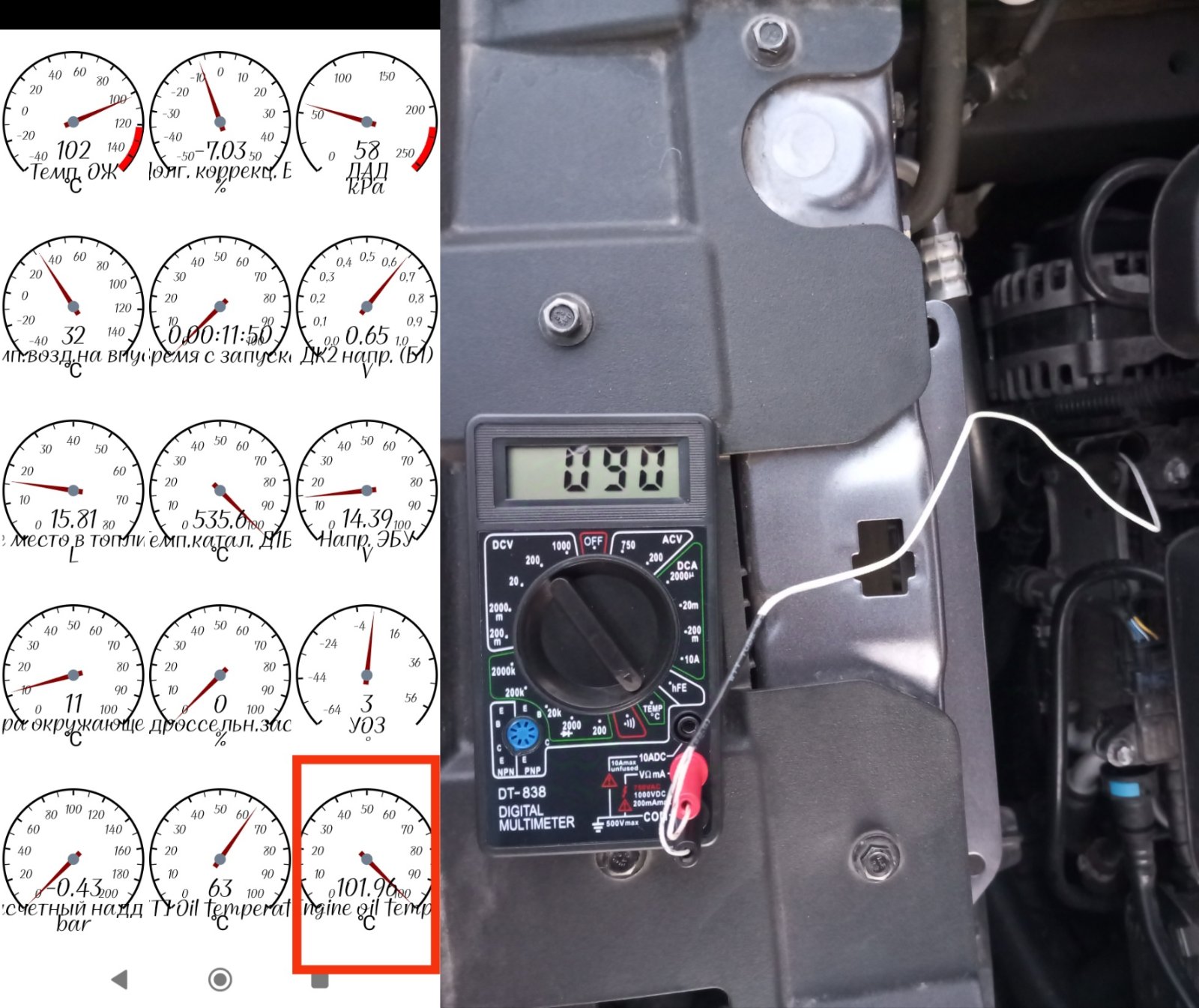

Я как-то сравнивал показания ЕЛМки и термопары мультиметра, засунутой вместо щупа в картер. ЕЛМка показывала на 10° больше. Кто из них врёт - хрен его знает. Тачка - китайская, мультиметр - тоже, ЕЛМка - тоже. Всё ненадёжное, крч :D
21 минуту назад, Red сказал:
По опыту, после остановки масло довольно быстро остывает. Запуск после 10 минут стоянки может дать такие цифры: не остывшая ОЖ может набрать температуру за минуту, масло тоже подтянется, но с некоторым опозданием.
15 минут назад, Роман 73 сказал:
датчик температуры где стоит?
В ваг в картере.
