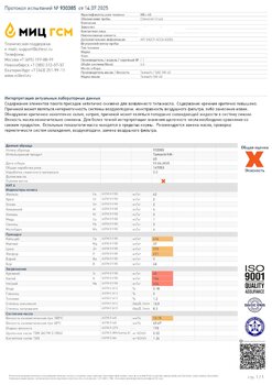

Популярное сообщение Skif_tlt 11 510 Опубликовано: 15 июля Популярное сообщение Поделиться Опубликовано: 15 июля Tamashi 5W-40 - интересный случай смешения с антифризом (а может еще с чем-то) В общем история покрыта мраком, вопросов больше, чем ответов машина после капремонта отъездила пару тысяч км, после чего владелец сам заменил масло на сабж, сколько проехал - не знаю, после чего приехал к мастерам, делавшим машину, вроде как антифриз в масле, владелец сам отбирал и отправлял масло на анализ антифриз в масле подтверждается, но по элементам не похоже на анализ Tamashi 5w-40 имеющийся на сайте Лично мое мнение владелец смешал что-то с чем-то, чтобы предъявить мастерам ну и собственно вопросы: 1) Тамаши ли это? 2) смысл его подделывать? 3) что за бурда в анализе? ну и собственно будет интересно почитать комментарии и жаркие дискуссии Пы.Сы. Мопед не мой, с обратной связью от участников событий сложно 18 Ссылка на сообщение

torcon 85 814 Опубликовано: 15 июля Поделиться Опубликовано: 15 июля Короче хозяин, долго ездил на сметане не заметив этого, блэндерил ее двигателем и выпаривал воду. Народ, если кто то увидит у себя сметану под крышкой. Возьмите ПЭТ бутылку чистую, напихайте туда чистой ложечкой этой сметаны, сколько можете и обратитесь ко мне в ЛС. Отправим в лабу, попросим подогреть, чтобы получить однородный состав и сделать элементарный анализ. Масло на котором вы ездите, должно быть проанализировано у нас. Посмотрим на сколько изменится состав присадок. 4 минуты назад, And сказал: Только вот мне было передано масло без эмульсии и чёрного цвета. And анализ что в шапке ты делал? Это было уже это черное масло? 1 Ссылка на сообщение
torcon 85 814 Опубликовано: 15 июля Поделиться Опубликовано: 15 июля Ну я так и сказал. 14 минут назад, torcon сказал: Только если сметана (смесь воды и масла), связала и удержала присадки в себе, и то что анализировали было уже другой фракции... Присадки возможно связаны и удержаны в этой сметане, а ты тестил другую фракцию масла... где их стало мало. Отсюда такое изменение уровня. Кальций пострадал больше всего Ссылка на сообщение

And 498 Опубликовано: 15 июля Поделиться Опубликовано: 15 июля 1 час назад, torcon сказал: анализ что в шапке ты делал? Это было уже это черное масло? Анализ делал я, масло отправлялось чёрное. Через неделю вернусь из отпуска и выложу фотку. Ссылка на сообщение
LoL 16 Опубликовано: 15 июля Поделиться Опубликовано: 15 июля 1 час назад, torcon сказал: Ну я так и сказал. Присадки возможно связаны и удержаны в этой сметане, а ты тестил другую фракцию масла... где их стало мало. Отсюда такое изменение уровня. Кальций пострадал больше всего Ну что теперь метод отбора проб отработки менять? Счистить сметану с горловины, высосать сгустки из поддона, соскрести нагар на кольцах потому, что там все присадки остаются.. Ссылка на сообщение

Skif_tlt 11 510 Опубликовано: 15 июля Автор Поделиться Опубликовано: 15 июля 4 часа назад, Dimmy сказал: Еще момент. В бланке стоит пробег 147053 км. В нормальном сервисе обычно пишут, на каком пробеге обслуживали/ремонтировали автомобиль. По идее, при желании тоже должно выясняться на раз. Это общий пробег, постараюсь выяснить подробности, но никаких гарантий 4 часа назад, Dimmy сказал: Бор В свежем же нет его Ссылка на сообщение
And 498 Опубликовано: 15 июля Поделиться Опубликовано: 15 июля 2 часа назад, torcon сказал: Теперь понятно. Получается лаба МИЦГСМ, просто не увидела гликоля по ИК спектру. Масло действительно разбавлено антифризом, судя по элементам натрий, калий, и сметане на видео. Только вот одно не ясно. Как масло Tamashi 5W-40 с уровнем кальция-фосфора-цинка 3200ppm-760ppm-905ppm, при разбавлении с однородным антифризом (в котором таких элементов нет), стало "чем то" с уровнем кальция-фосфора-цинка 430ppm-370ppm-470ppm? Только если сметана (смесь воды и масла), связала и удержала присадки в себе, и то что анализировали было уже другой фракции... Кстати вот интересный эксперимент на эту тему. Там и гликоль старая лаба увидела по ИК, и воду. https://www.oil-club.ru/forum/topic/21356-kak-antifriz-vliyaet-na-maslo-i-kak-ego-opredelit-v-analize-otrabotki/page/2/ В урц отправлять анализ, будем сравнивать? Ссылка на сообщение
And 498 Опубликовано: 15 июля Поделиться Опубликовано: 15 июля 2 минуты назад, Skif_tlt сказал: В свежем же нет его Он мог быть в предыдущем масле, в доливаемом масле и т.д. Ссылка на сообщение

Skif_tlt 11 510 Опубликовано: 15 июля Автор Поделиться Опубликовано: 15 июля 4 часа назад, And сказал: Откуда у вас этот протокол и причём здесь "подозрение на подделку"? Попал в руки, предположили, что подделка, так как элементы присадок не бьются со свежим Ссылка на сообщение
Skif_tlt 11 510 Опубликовано: 15 июля Автор Поделиться Опубликовано: 15 июля 3 часа назад, And сказал: Только вот мне было передано масло без эмульсии и чёрного цвета. На сколько мне известно, все правила отбора проб были нарушены, эмульсии как таковой не было, было 2 жидкости, отстоявшееся масло и антфриз Ссылка на сообщение
