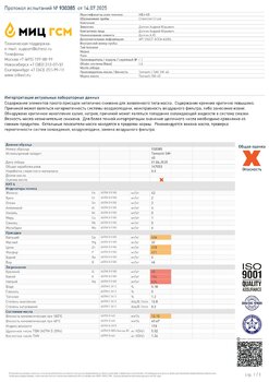

Популярное сообщение Skif_tlt 11 510 Опубликовано: 15 июля Популярное сообщение Поделиться Опубликовано: 15 июля Tamashi 5W-40 - интересный случай смешения с антифризом (а может еще с чем-то) В общем история покрыта мраком, вопросов больше, чем ответов машина после капремонта отъездила пару тысяч км, после чего владелец сам заменил масло на сабж, сколько проехал - не знаю, после чего приехал к мастерам, делавшим машину, вроде как антифриз в масле, владелец сам отбирал и отправлял масло на анализ антифриз в масле подтверждается, но по элементам не похоже на анализ Tamashi 5w-40 имеющийся на сайте Лично мое мнение владелец смешал что-то с чем-то, чтобы предъявить мастерам ну и собственно вопросы: 1) Тамаши ли это? 2) смысл его подделывать? 3) что за бурда в анализе? ну и собственно будет интересно почитать комментарии и жаркие дискуссии Пы.Сы. Мопед не мой, с обратной связью от участников событий сложно 18 Ссылка на сообщение

torcon 85 738 Опубликовано: 15 июля Поделиться Опубликовано: 15 июля 1) Тамаши может и режущее слух название, но внутри там нормальные масла - такие же как Sintec, Mirax... Hitatsu, Takayama 2) Кто Тамаши будет подделывать? Они только вышли на рынок, им бы самим выйти на нормальные объемы продаж... 3) Ну и по анализу, тут вообще какой то микс - пополам "с маслом" и "не маслом". Присадок то нет, и даже если взять Tamashi и разбавить чем то без присадок - такой уровень кальция, фосфора, цинка не получится никак. Фосфора цинка в нормальном масле, меньше, чем кальция... То есть, получается здесь микс вообще из трех-четырех неизвестных? В общем это не подделка, это хуже - это ошибка... только чья не понятно, хозяина, мастеров или лабы... Ссылка на сообщение

And 498 Опубликовано: 15 июля Поделиться Опубликовано: 15 июля Изначальный протокол и ссылка на видео. Посмотрите видео с 1м20с И самый прикол, что мне пришло масло не коричневое с эмульсией как на видео, а просто черное.https://cloud.mail.ru/public/GRR7/xanhbtC3o Ссылка на сообщение

torcon 85 738 Опубликовано: 15 июля Поделиться Опубликовано: 15 июля Теперь понятно. Получается лаба МИЦГСМ, просто не увидела гликоля по ИК спектру. Масло действительно разбавлено антифризом, судя по элементам натрий, калий, и сметане на видео. Только вот одно не ясно. Как масло Tamashi 5W-40 с уровнем кальция-фосфора-цинка 3200ppm-760ppm-905ppm, при разбавлении с однородным антифризом (в котором таких элементов нет), стало "чем то" с уровнем кальция-фосфора-цинка 430ppm-370ppm-470ppm? Только если сметана (смесь воды и масла), связала и удержала присадки в себе, и то что анализировали было уже другой фракции... Кстати вот интересный эксперимент на эту тему. Там и гликоль старая лаба увидела по ИК, и воду. https://www.oil-club.ru/forum/topic/21356-kak-antifriz-vliyaet-na-maslo-i-kak-ego-opredelit-v-analize-otrabotki/page/2/ 1 Ссылка на сообщение

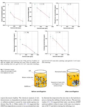

gentechnik 517 Опубликовано: 15 июля Поделиться Опубликовано: 15 июля Есть интересная статья о влиянии присутствия воды в масле на количество присадок в масле после удаления воды (центрифугирования). Так вот, после удаления воды, концентрация присадок в масле снижается и это при том, что измерения проводились при 0.3-0.5-1% H2O. Дополнительно гидролиз zddp при температуре выше 60% (разваливается на короткие цепочки) 3 Ссылка на сообщение
