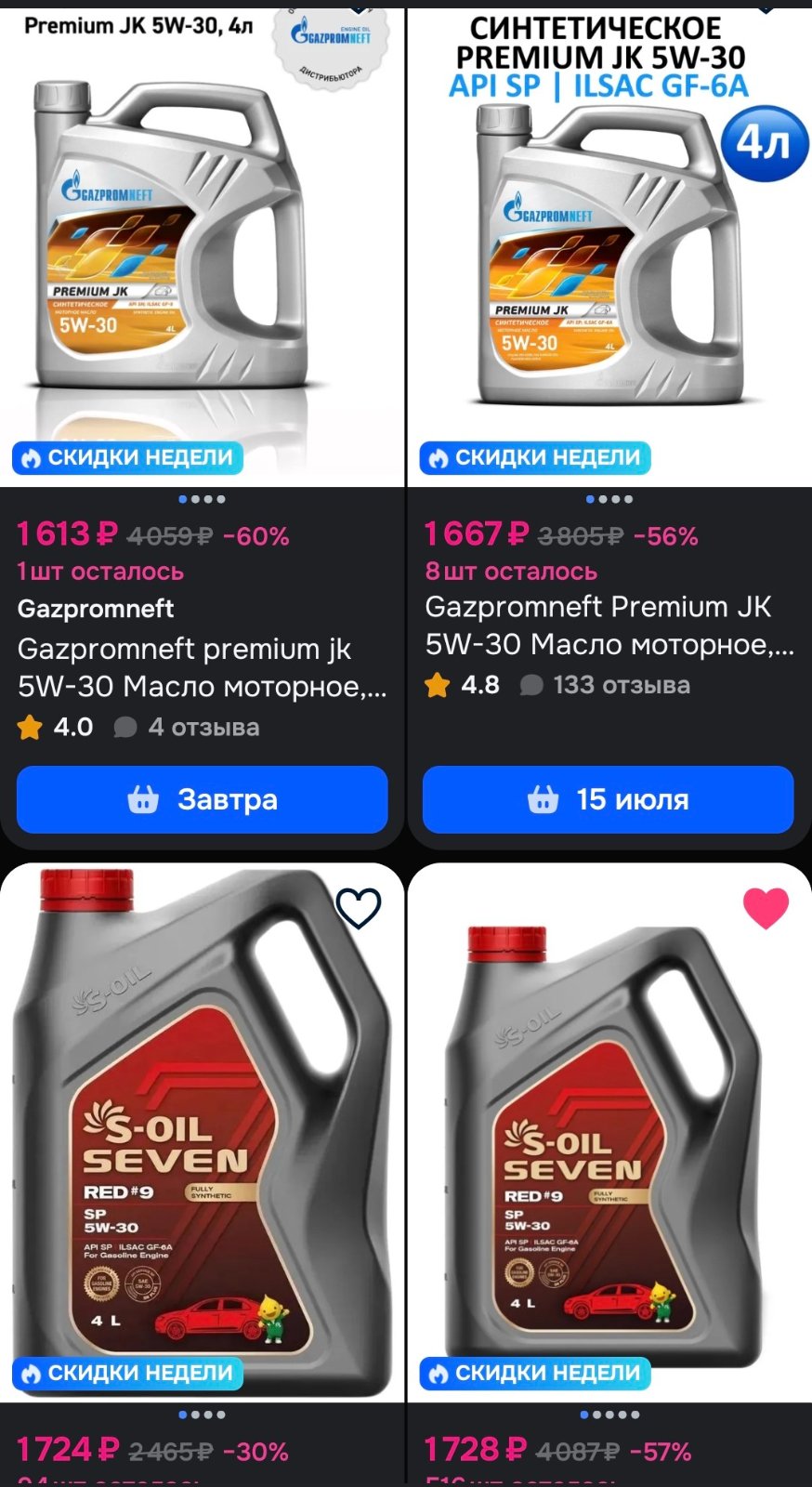

27 минут назад, jonny_k сказал:
А он есть в эти же деньги? И какая именно линейка будет аналогична маслу из сабжа?
3 часа назад, jonny_k сказал:
Не поверишь, есть, red 9.
это масло надо в старых японцах корейцах тестить с худыми сальниками клапанов, и текущими прокладками. Скорее всего эта база "подразбухнет" их... Как Maxlife :) Помню как у меня тойта 20 летняя обрадовалась минералке 2й группы Petro-canada Supreme 5W-30 - коренной сальник с капающего лужу по ночам, перестал капать и мокрое место высохло вообще.
