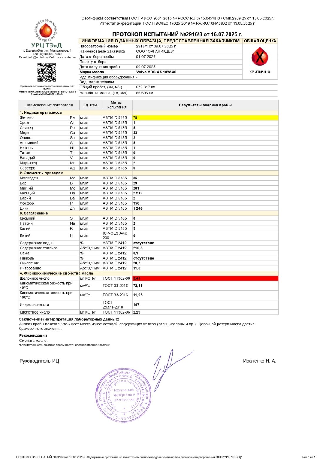

Я смотрю анализ свежего масла, там элементы присадок другие. Volvo 10W-30 VDS 4.5 - рецептура поменялась, с этим маслом сравнивать нельзя.
OrganikDez откуда мысли что отработка потеряла в вязкости до 1 сантистока? Со свежим анализом нельзя сравнивать, там рецептура другая. Есть еще какие то данные? :)
Просто вспышка действительно очень хорошая 234С  - топлива должно быть мало, возможно тут и до 0.5 падения нет...

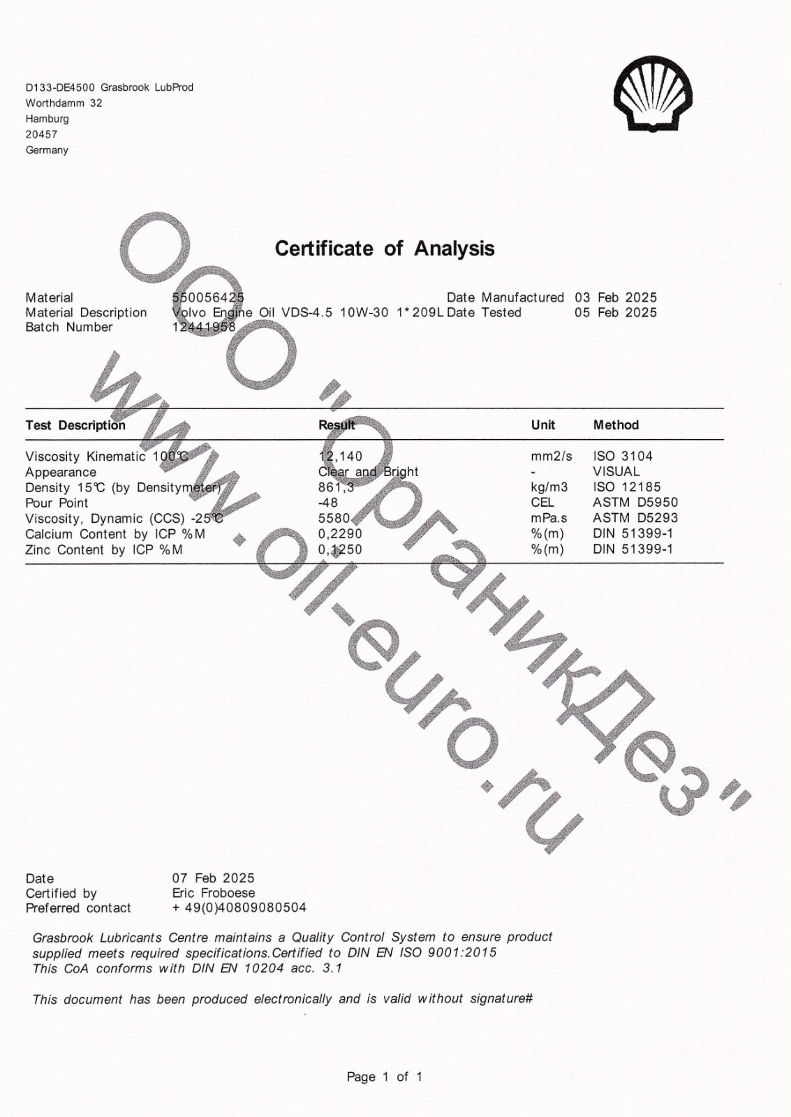

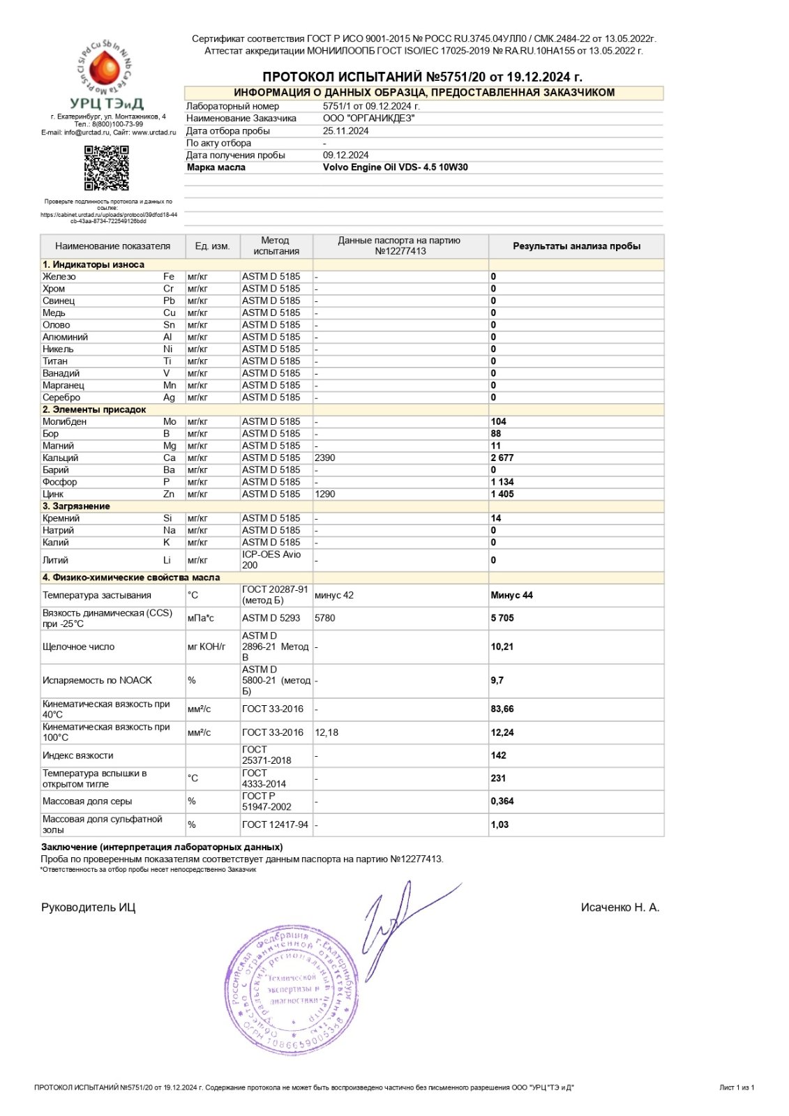

torcon  Анализ этого масла: https://www.oil-club.ru/forum/topic/84319-volvo-10w-30-vds-45-18102023-svezhee-bochka/ - это Volvo VDS 4.5 10w-30 констракшн, производство Мобил. У Мобила контракт с Вольво 31.12.2024 закончился, они это масло более для Вольво не производят, остался только производства Shell с VDS 4.5 10w-30. Во вложении анализ свежего масла этого, я уже ранее в каких то темах писал про это. По кальцию конечно разбег большой, как понимаю это погрешность лаборатории, т.к. во всех COA идет кальций около 2300

а что до этого масла было залито. Я просто сравниваю два анализа свежего что ты дал и отработки и вижу по элементам смешение с другим маслом.
Молибден был 104 стал 85ppm
Цинк был 1405 стал 1197ppm
Магний был 11 стал 268
Это точно на погрешность лаборатории не смахивает.
Просто у тягачей могут быть всякие маслокулеры, маслофильтры - из системы старое масло полностью не выгонишь. Вот и вязкость упала.
Возможно тут вязкость и не по топливу, и не по просадке загустителя снизилась, а от смешения с предыдущим. Много элементов извне...

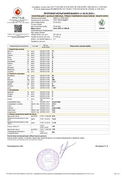

torcon С их слов Лукойл XLE 10w-40, они в том году летом перевели на это масло весь свой парк (Даф и Вольво)
