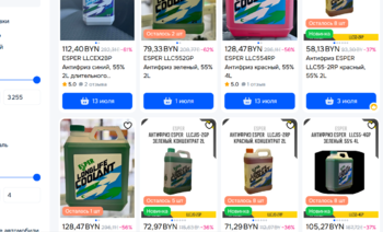

Артикулы для заказа продукции:
ESPER Longlife Coolant, красный, 2л  – LLC552RP
ESPER Longlife Coolant, красный, 4л  – LLC554RP
ESPER Longlife Coolant, красный, 20л  – LLC5520RP
ESPER Longlife Coolant, зеленый, 2л  – LLC552GP
ESPER Longlife Coolant, зеленый, 4л  – LLC554GP
ESPER Longlife Coolant, зеленый, 20л  – LLC5520GP
ESPER Extended LLC, розовый, 2л  – LLCEX-2PP
ESPER Extended LLC, синий, 2л  – LLCEX-2BP

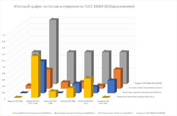

Ой не факт. Тот же Seiken Hyper идёт по уровню, как Nissan L248
737443484_Itog_test_(L248TCLPCSeikenHyper)_22-11-2023.thumb.jpg.92d82ffbfc9fd2ac8eafcd4ee9fef349.jpg
