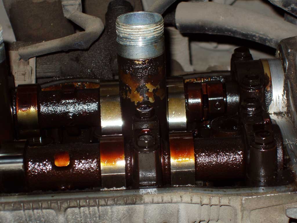

Когда то я вскрылся на Eneos Supergasoline 5W-50 в 2006 году и увидел это:
Собственно с этого "Ойл Клуб головного мозга" и начался... Конечно же я подумал, что масло говно. (а до этого масла еще была куча всяких Mobil, Teboil дешевая минералочка, BP.)
А потом начал отмывать это маслами, промывками, короткими сменами по 3000-5000км. Проехал я так тысяч 150 км и лет 9-10 - отмываясь.
И так и не отмылся полностью...
Поэтому тут важно знать, что было до этого масла. А то можно так вскрыть двигатель на любом масле, увидеть отложения и приуныть как я :)
2 часа назад, GrandChek сказал:
torcon
Если честно не помню, но на Новусе они проехали достаточно много и мотор был не в лучшем состоянии.
Если бы они отмыли мотор, и потом заливали Novus, а так разговоры ни о чём! ни средней скорости, ни режимов эксплуатации, через сколько км была замена, ни чего нет
