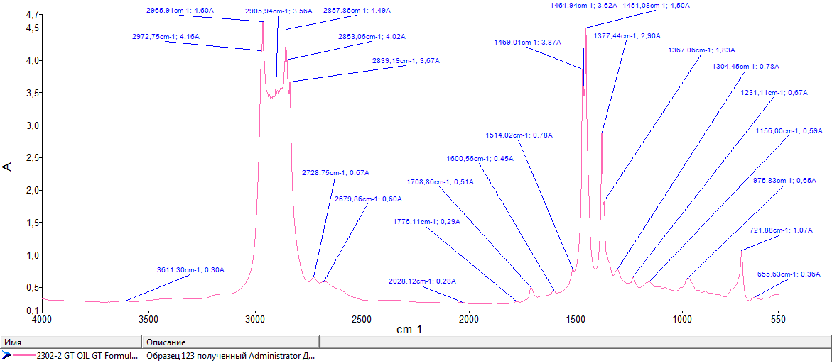

ИК спектр Фурье:
Проверка партии декабря 2024 года.
Исправили NOACK (было 13 стало 9) и температуру вспышки(было 221 стало 237) .

4 часа назад, torcon сказал:
А где ПАО? Если пик 722 = 1,07? :)
 Все для себя, все положил - без фанатизма а для работы .
Не очень много  -25 % PAO.
Как я заметил много раз,  до 50 % PAO не показывает ?
Сейчас еще дискутирую по этому вопросу с производителем. Но он не может сказать  какую величину пика должен показать 25 % ПАО ( для него вдиковинку пики) .
Производитель  Восхищен ресурсом  Ойл Клуб , благодарен тебе   за информацию  и  обещал  изучять вопрос пиков  вместе .

17.06.2025 в 22:29, Hanval Rus сказал:
Почему мы не  проверяем количество Азота в  маслах ? По информации от него это один из самый дорогих и эффективных компонентов  - Nitrogen - Ni.
Нитрация-то входит в стандартный набор анализов. Давно уже замечено, что в топовых полнозольных маслах на западных пакетах она выше 6-7 единиц. А в дешёвых и на китайских – ниже, иногда существенно. А вот что это за «дорогой и эффективный компонент» может у этого производителя и спросить, раз он сам поставил этот вопрос?
12 минут назад, Павел-1966 сказал:
 Предложил ему  самому рассказать  что это,  Nitrogen - Ni,  и как его применять в нашем  случае .
Обещал дать ответы  , технической информации из его источников ,   самостоятельно .

Nitrogen - азот. Данный химическицй элемент обозначается N.
Так что же такое Ni?
19.06.2025 в 11:16, Hanval Rus сказал:
13 часов назад, Talat Kaan Kantarcı сказал:
1. Азот (Nitrogen):**
*   **Детергенты и дисперсанты:** Соединения, содержащие азот (такие как беззольные дисперсанты), помогают поддерживать чистоту двигателя, предотвращая образование шлама, лаковых отложений и других deposits (осадков).
*   **Антикоррозийные свойства:** Соединения азота также помогают защищать металлические поверхности от коррозии.
*   **Модификаторы трения:** Некоторые азотсодержащие присадки уменьшают трение и износ между металлическими поверхностями, повышая топливную эффективность и продлевая срок службы двигателя.
В ответе речь именно про азот, т.е. про N.
Что за "техническая информация" содержится в данном ответе? Я такой не увидел. Может плохо смотрел? Ну, проверим количество азота в конкретном масле и что это даст, как "оценивать" это масло?
Для справки именно по азоту в масле:
To prevent deposits and reduce the risk of damage, the nitrogen content in lubricating oils must be kept low.
Engine oil Accepted nitrogen content*: 0.015 to 2.0 % N.
Nitrogen Determination in Engine Oil according to the Kjeldahl Method.
