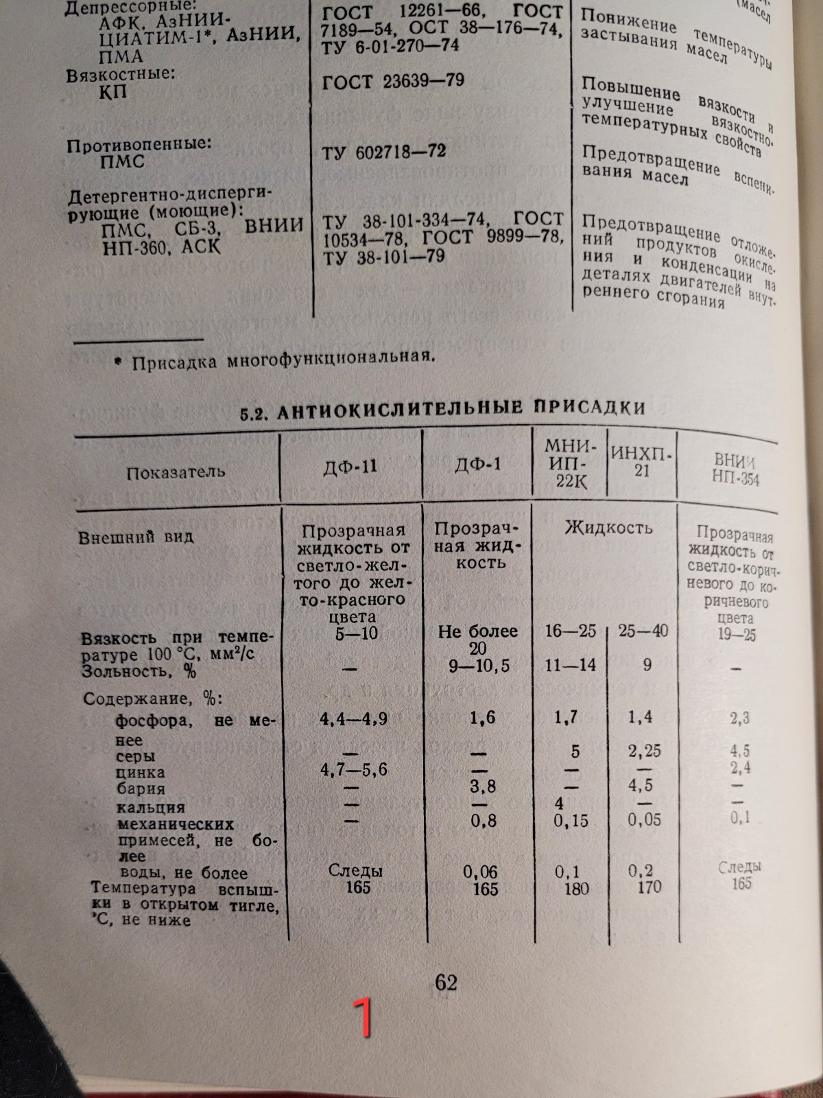

согласно вашей книжке если очень грубо то присадки от  5% получается 50мг на килограмм масла. то что ниже можно приравнять к гомеопатии.
