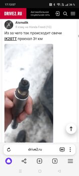

Так эти свечи иридиевые должны быть, был маленький тоненький центральный электрод
2 минуты назад, mrtsrzv сказал:
И куда он делся? Маленький, тоненький, иридиевый центральный электрод... :D
Ведь это не тормозная колодка, "стираться" он не должен, тем более на пробеге в 10 тыс км. Ничего не приходит на ум?..
Нужна фотка близко, центрального электрода. Тут либо фото неудачные - электроды просто не видно, либо это подделка и центральный электрод сьело, так как он не иридий - бутафория :)
да подделка это, т.к. центрального электрода просто нет - обмылок какой-то...
52 минуты назад, torcon сказал:
Фото есть только эти два, к сожалению. Получается, что бутофория, или могут в двигателе создаться неблагоприятные условия, чтобы на оригинальной иридиевой свече съело центральный электрод за 10 тыс км?

тысяч за 120 пробега - возможно, наверное. они (иридиевые свечи) для того и созданы - чтоб эксплуатировались существенно дольше никелевых и платиновых...
На драйве вообще такие картинки свечей денсо есть, у меня еще нормально походили тогда :D
так народ покупает подешевле, не разбираясь, а потом вот такие проблемы...
27 минут назад, timkafenev сказал:
До этого у меня стоял китайский финвол иридиевые, покупал не помню за сколько, но очень дёшево. Проехал 50тыс без проблем. Денсо эти раза в три прлучились дороже. Понятно, что инфляция, курс итд итп сейчас эти финвалы стоят дороже на процентов 20 наверное, но всё равно раза в два дешевле чем денсо, которые я взял, и по рыночной цене, не подешевке
34 минуты назад, mrtsrzv сказал:
Только повышенная температура. Нитрация у вас уже повышенная. Сделайте эндоскопию цилиндров (возможно клапана подгорают), замерьте компрессию, купите обычные, но заведомо оригинальные свечи (допустим китайский SAT, его в голову никому не придёт подделывать, потому что он оригинальный стоит 400-500 рублей штука, и не берите на Озонах-ВБ и т.п., берите в автодоке, арех), смените заправку, идеально - заправляйтесь на одной заправке и на одной её колонке, это нетрудно.

От увеличенного зазора появляется детонация. Это то, о чем писали вы несколькими страницами выше - потряхивание, вибрации и т.п. Уже от детонации повышается температура
Потому что детонация — это взрывное, неконтролируемое сгорание остатка смеси после нормального воспламенения от свечи. Она создает сверхзвуковые ударные волны, которые многократно (до 1500 раз в секунду!) "бьют" по поршню и стенкам цилиндра. Эти микровзрывы генерируют очень высокие локальные температуры (до 2000°C и более), разрушающие металл. Также температуру внутри цилиндра повышают нагар в камере сгорания и на поршнях/клапанах (негерметичности выпускных клапанов), неисправности системы зажигания, неисправности датчиков ДРМВ/ДАД, сопротивление на выпуске (забитый катализатор и т.п.), ну и проблемы с системами охлаждения/смазки типа забитых радиаторов/теплообменников и масляных каналов. Многие не знают, что одной из основных функций масла является отвод излишнего тепла от трущихся деталей двигателя. Поэтому менее вязкое масло (текущее быстрее) обычно лучше охлаждает мотор. И много, много, много чего ещё... :Connie_cleaning-glasses:

Так свечи заменил, и сейчас всё ок! Нет толчков и вибрации.
5 минут назад, mrtsrzv сказал:
а какие свечи поставили?
3 минуты назад, timkafenev сказал:
Какие были по наличию, оригинал не иридиевые
