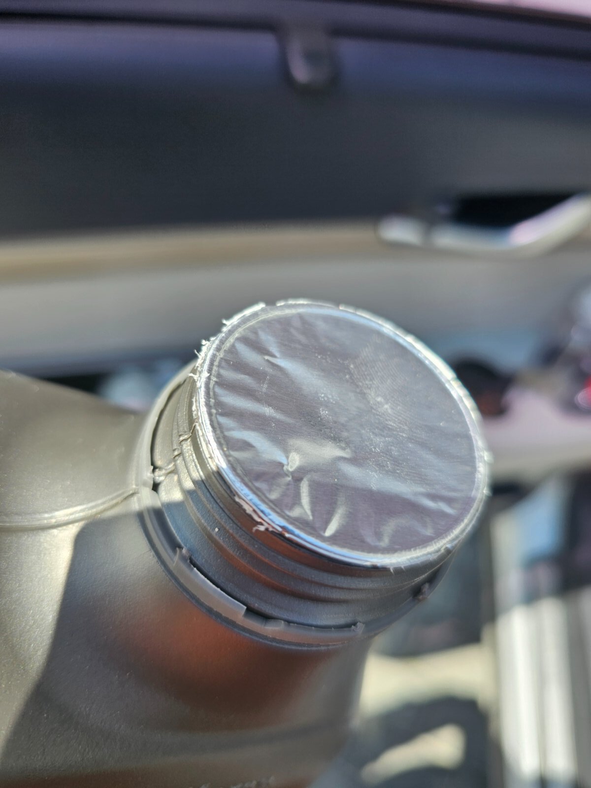

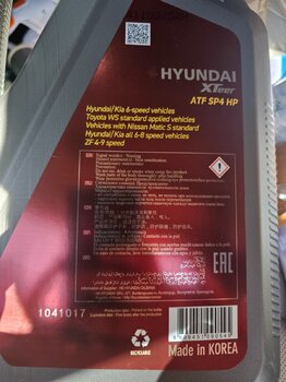

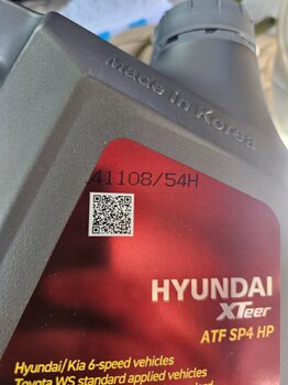

Вчера получил sp4 с озона, новая канистра, до этого были все мембраны с логотипом, а тут... Поехало обратно....
07.06.2025 в 10:54, alex_T сказал:
кто продавец?
1 час назад, Lev8 сказал:
кто продавец?
https://ozon.ru/t/8Uiufqg
В наличии 1 шт) Приедет с открытой крышкой.
Уже перезаказал на вб у продавца xteer
