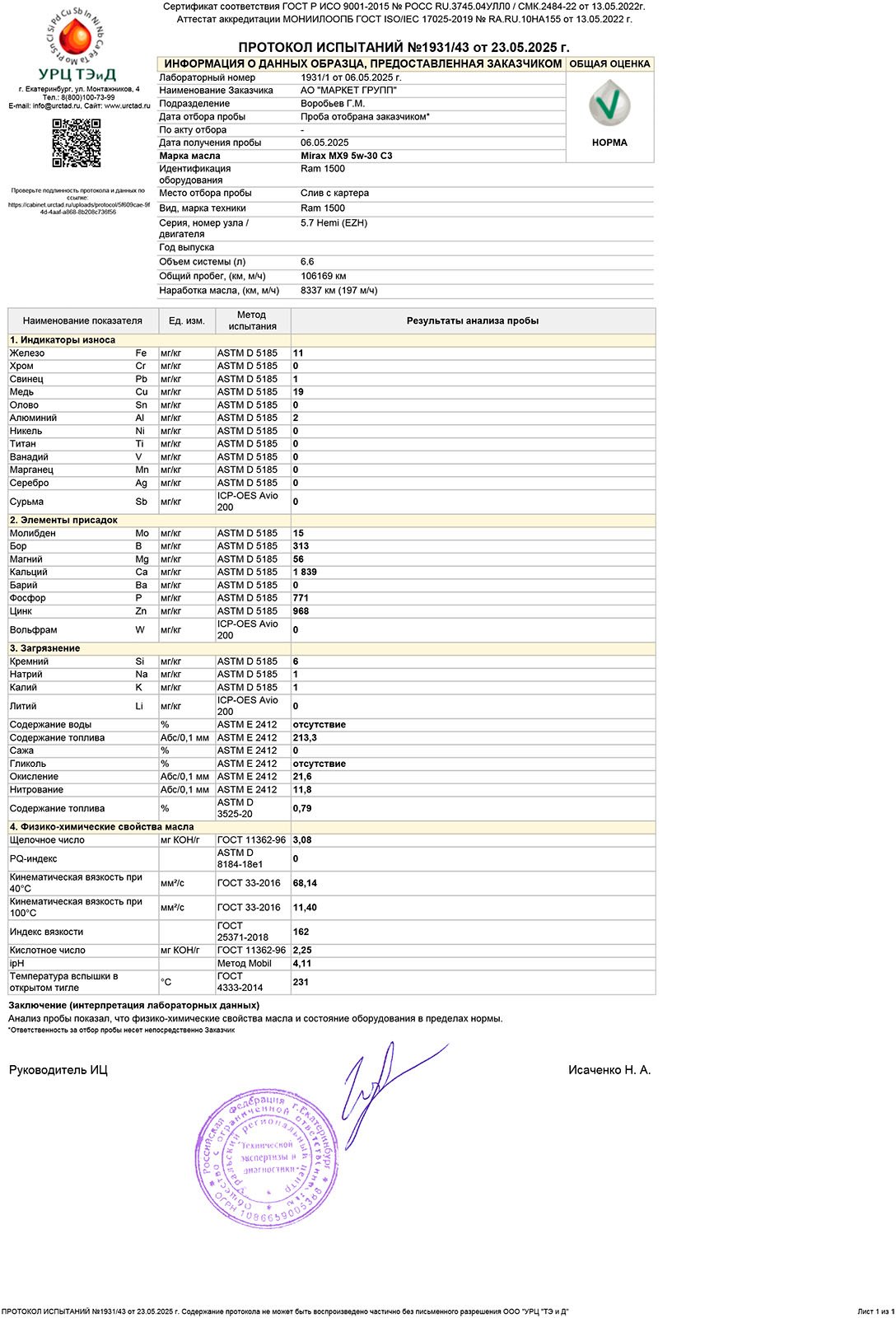

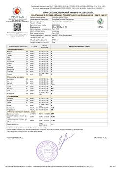

Популярное сообщение Woody331 630 Опубликовано: 26 мая Популярное сообщение Поделиться Опубликовано: 26 мая Mirax MX9 5W-30 C3 отработка на Dodge RAM 1500 5.7 после 8 337км Масло: Mirax Mx9 5w-30 c3 Автомобиль: RAM 1500 2020(5.7 HEMI ezh) АКПП Общий пробег на одометре: 106 169 км к концу интервала. Пробег на масле: 8 337км Моточасы: 197 м\ч Средняя скорость: 42.3 км\ч Израсходованное топливо: примерно 1250-1300 литров (средний расход 15.5л/100 км) Доливки масла: ушло примерно 300 мл, не доливал. Присутствие отложений в двигателе ДО: нет Присутствие отложений в двигателе ПОСЛЕ: нет Автозапуск по времени: за 10 минут до поездки Наличие чип-тюнинга: нет ГРМ: цепь Предпусковые подогревы: нет Период эксплуатации: 25.01.25-27.04.25 Срок эксплуатации: 3 месяца Топливо: Роснефть Режимы: 40% город , 60% трасса. Фильтр масляный: luberfiner Фильтр воздушный: Luberfiner Марка антифриза: LiquiMoly G12+ Объем заливаемого масла: 6.6 литра Отбор масла: слив через пробку картера Отбор масла проходил с горячего или холодного двигателя?: с горячего Промывка промывочным маслом: нет Присадки: нет Сейчас залито: Mirax MX9 5w-40 Что было до этого масла: Mirax MX9 5w-30 C3 Extreme VRS 0w-20 GTZ(PAO/AN/POE) Extreme VRS 0\5W-30 GTJ (PAO\AN\POE) Extreme VRL 5W-30 LJ (PAO\VHVI\POE) ZIC TOP 5w-30 ZIC TOP 0w-30 Extreme GTZ 0\5w-20 Aimol Pro Line V 5w-30 Extreme VRS 0\5W-30 GTJ (PAO\POE) Zic X9 5w-30 Extreme VRL 5w-30 LJ 35 Ссылка на сообщение

torcon 85 695 Опубликовано: 26 мая Поделиться Опубликовано: 26 мая интересно куда кремний ушел. Ссылка на сообщение
ai_gelios 2 407 Опубликовано: 26 мая Поделиться Опубликовано: 26 мая 5 минут назад, torcon сказал: интересно куда кремний ушел. его выдавило обратно в систему охлаждения через прокладку ГБЦ ) Ссылка на сообщение
Woody331 630 Опубликовано: 26 мая Автор Поделиться Опубликовано: 26 мая 14 минут назад, torcon сказал: интересно куда кремний ушел. Первоначальный анализ забирал шприцом, а конечный слив с картера, так что все нормально. Ссылка на сообщение

torcon 85 695 Опубликовано: 26 мая Поделиться Опубликовано: 26 мая 5 минут назад, Woody331 сказал: Первоначальный анализ забирал шприцом, а конечный слив с картера, так что все нормально. вот она разница при нормальном сливе масла и откачкой шприцем Жане Ссылка на сообщение
torcon 85 695 Опубликовано: 26 мая Поделиться Опубликовано: 26 мая медный радиатор Ссылка на сообщение
mixanix 708 Опубликовано: 26 мая Поделиться Опубликовано: 26 мая В масле бора много. Возможно часть его как модификатор трения. Отсюда и износ небольшой. Отличное масло! Ссылка на сообщение

Популярное сообщение ai_gelios 2 407 Опубликовано: 26 мая Популярное сообщение Поделиться Опубликовано: 26 мая Не, так-то всё красиво, при условии что РАМ скушал 1,3 тонны топлива, то есть около 180 литров бенза на 1 литр масла в системе. Щелочное не рухнуло, а значит РАМ кушал отборный хороший чистый бензин (да, это я Роснефть похвалил), и это при условии что масло - среднезольник, а не полнозольник. Индикаторы износа - загляденье. Так что людям на больших, дорогих и мощных машинах вовсе не обязательно безголово покупать оригиналы и топ-бренды масел, вполне хорошо (точнее отлично) справился и продукт отечественной разработки. Спасибо за анализ! 5 Ссылка на сообщение
