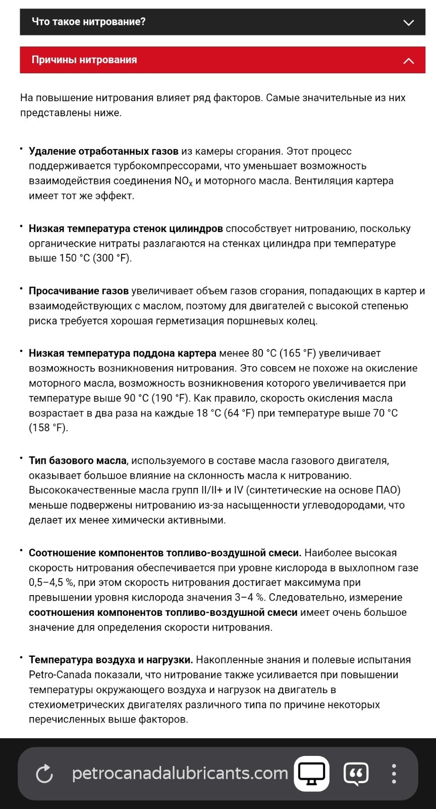

И глядишь - надыбали бы в чём фикус-пикус
Специалисты уже давно надыбали. Есть множество нюансов
Screenshot_2025-05-15-13-04-27-638-edit_com.yandex.browser.thumb.jpg.88355f44a75af14227bcb2200d3aa6f1.jpg
1 минуту назад, kos7500 сказал:
Да это общие моменты, я уже их видел. Они ведь не заточены на проверку реальных моточасов, и чаще даже связи с ними не имеют. Нам бы некие "народные приметы" найти, связанные с конкретными моделями авто и распространенными режимами езды. Хотя, тут не заставишь и даже не уговоришь. У каждого своё мнение. :cool:

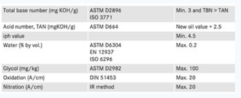

30 минут назад, lord0478 сказал:
Езжу на сабже уже более 13000км при 250мч, при высокой средней скорости(более 50) стоит ли мне беспокоится за падение щелочного и роста нитрации при планируемом пробеге в 300мч и 15000км? Что скажете?
Думаю, даже по формальным признакам не стоит беспокоиться.
Screenshot_2025-05-15-13-19-32-567-edit_com_miui.gallery.thumb.jpg.2eb9ed4282917c2a0d889685bb1a0fc1.jpg
10 минут назад, Кар Леоне сказал:
Абсолютно верно. Потому что
11 минут назад, Кар Леоне сказал:
16 минут назад, Кар Леоне сказал:
Так всё логично вытекает из перечисленных причин. Разве нет?

1 час назад, lord0478 сказал:
У меня тот же мотор, вот с него анализ: 13300 и 350м.ч. Sintec Premium 9000 0W-30 A5/B5 SP отработка на Форд Фокус 2 после 13304 км
31 минуту назад, lord0478 сказал:
kos7500 что это такое, пож, поясните
Это нормативы, по которым кто-то из производителей двигателей (не помню кто) определяет предел жизни масла.
Изменено пользователем kos7500
