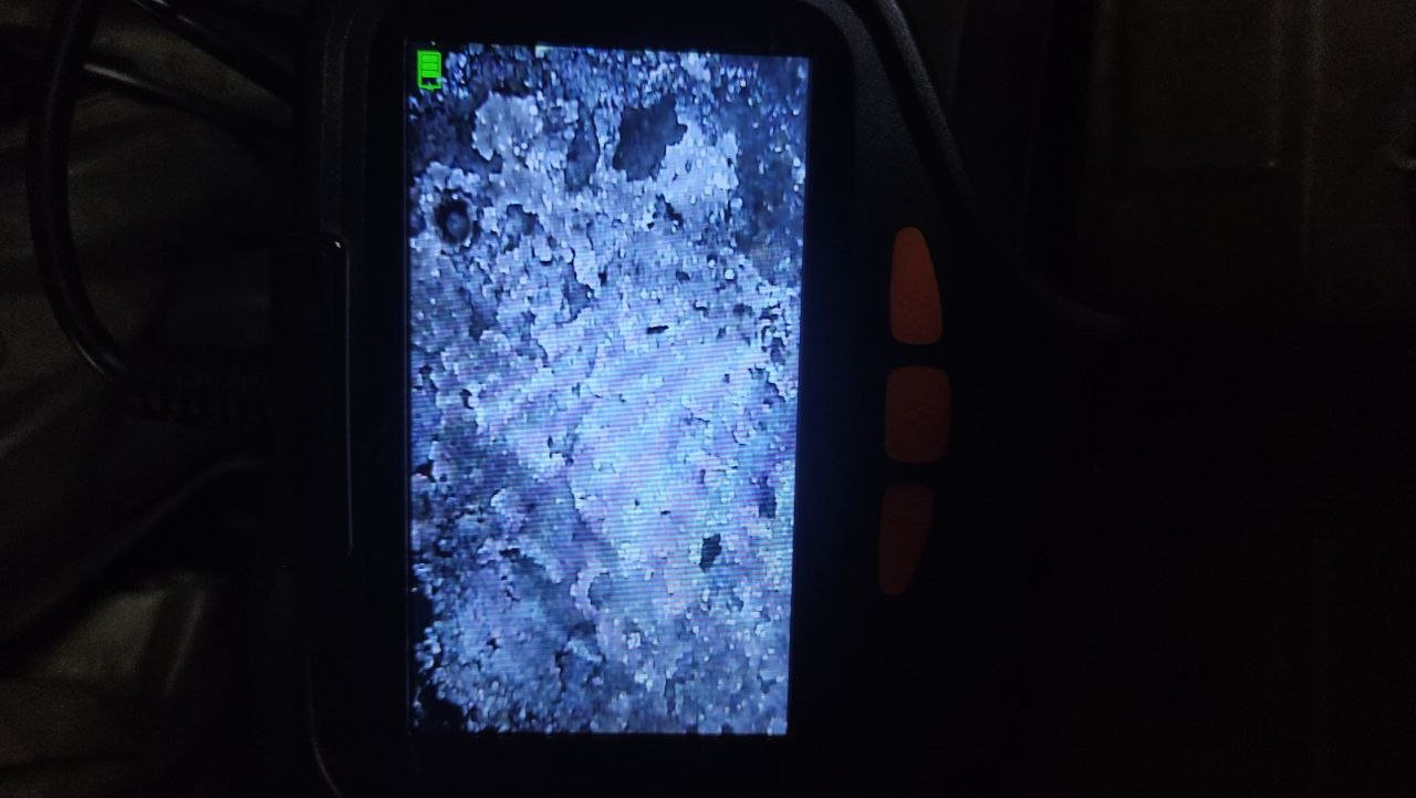

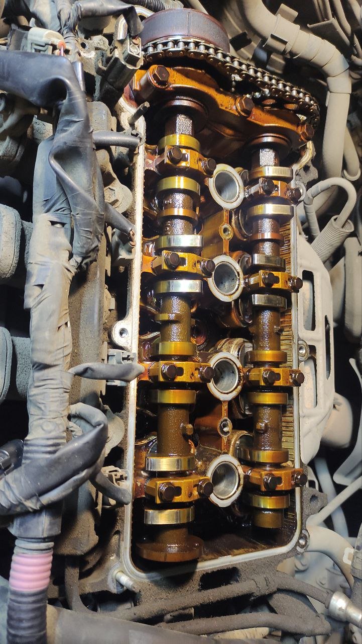

Сегодня сняли ГБЦ и сделал эндоскопию, правда только поршень, простой эндоскоп, не поворачивается

Какой период замены масла? Лаковые отложения довольно сильные (на муфте VVTI вообще толстый слой лака), перекатывали масло существенно.
