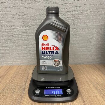

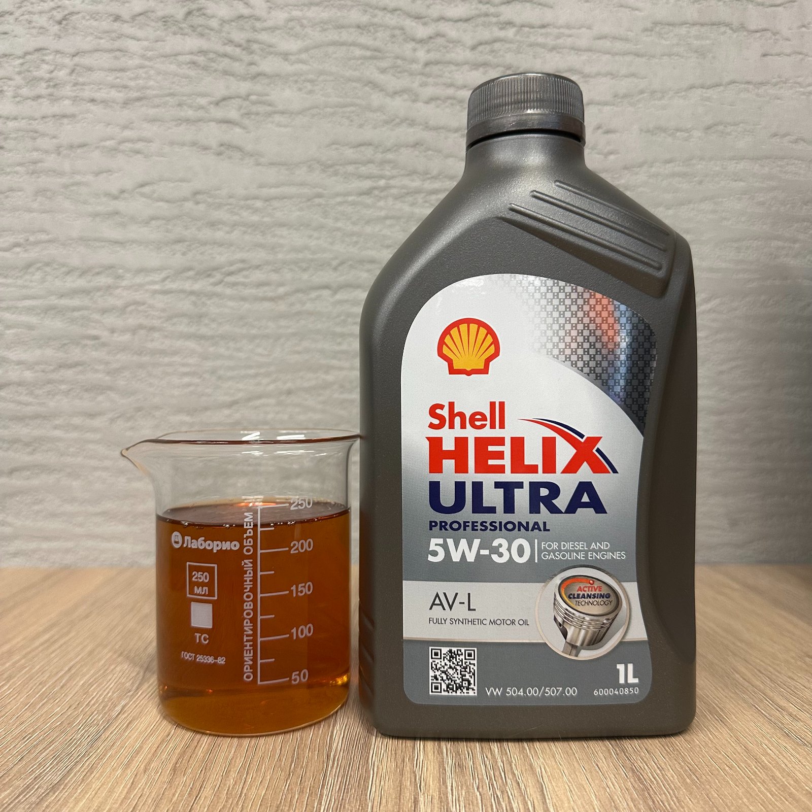

Добрый день уважаемые форумчане, продолжаем наши тесты. В этот раз у нас второй представитель линейки Professional AV-L.
Данный продукт имеет допуски VAG и сделан в тесном сотрудничестве с ними.
1658597965_1259_1214_04.2025_page-0001(1).thumb.jpg.21277ec2c69d8fb96d4e43a0789140dc.jpgIMG_7154.thumb.jpg.3fbe446c702abe627b0cc962cac88325.jpgIMG_7140.thumb.jpg.4dfdd12ca8e68744c46275dafd969181.jpgIMG_7148.thumb.jpg.df89ef894d7ca6b74bad5aec789612e4.jpg

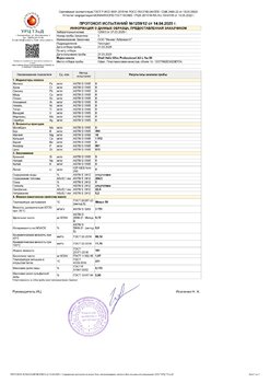

Масло заявлено как: API SN; ACEA C3; VW 504.00/507.00;
ИК спектр Фурье,
1791625122_1259-3ShellHelixUltraProfessionalAV-L5w-30.thumb.png.575bf7071e37f97aa92c27e0288b7438.png

Жидковато что-то и ccs очень низкий для этого масла, похоже косяк испанский
6 часов назад, kit72 сказал:

сначала я подумал что Испания отожгла - гульнула с базой вязкости 6 :)
судите сами
1) CCS = 3750 - низкий, я понимаю что это GTL она круче по низкотемппературным, но это ведь еще 5W-30 ACEA C3. Можно сделать 4500-5600мПас. И так скорее всего по рецептуре и есть.
2) Вязкость при 40С = 60 - у масел стандарта ACEA C3 она обычно 68.
3) Вязкость при 100С = 11,16 - у масел ACEA C3 обычно 12.
Но потом посмотрел как Shell делает такие масла - а они все такие.
Shell Helix Turbo 5W-30
Shell Helix HX8 ECT 5W-30
они похоже эту рецептуру поменяли под себя и HTHS выдерживают и масло экономичнее низкотемпературнее стало...
Так что это не баг, это фишка походу... :)

Индекс вязкости зачетный - 188, у Лукойла 177 был в анализах 5w-30 HK, гидрокрекинговое масло при низкой температуре застывало при минус 49, а здесь - GTL и минус 59 Цельсия, всё по-красоте.
Да, в зиму - отличный вариант.
