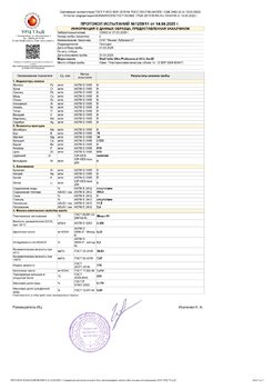

(описание torcon)
Масло заявлено как: API SN; ACEA C5; VW 508.00/509.00; Porsche C20.
1) Вязкость при 40С = 39,63 - масло, позволяющее экономить топливо от запуска двигателя до его прогрева, особенно при коротких городских поездках, когда двигатель не успевает прогреваться и вы по факту едете не на 0W-20, а на более густом масле, так как его температура еще далеко не 95-100С.
2) Вязкость при 100С = 7,97 - норма по стандарту SAE от 6,9 до 9,3. Сам Shell заявляет в этом продукте 7,8. Из всех этих данных можно сказать, что Shell AV-L - экономичен и при рабочей температуре, когда двигатель уже прогрелся.
3) При всей низкой вязкости масла, за счет базы GTL, у него хорошие высокотемпературные характеристики. NOACK = 9,4% - это значит, что масло будет требовать как можно меньше доливки, меньше испарятся и оставлять отложений.
4) Температура вспышки = 235С - отличная. Shell AV-L термостабильно при высоких температурах.
5) Температура застывания -61С = экстремально низкая. Не подведет даже в самые серьезные морозы. До -35С отработает хорошо и есть еще запас.
6) Вязкость имитации холодной прокрутки стартером, CCS при -35С = 4206мПас - шустрое при низкотемпературном запуске. На таком легко запускаться по сравнению с маслами других классов вязкости. Если конечно все остальные моменты (бензин, свечи, АКБ) в норме. Можно даже безопасно превысить планку -35С, запустить например в -37С. Вязкость еще позволяет.
7) Щелочное число = 8,22мгКОН - выше среднего, обеспечивает запас нейтрализующих свойств на длинные интервалы смены - у них на автобанах и развязках... Но у нас - чуда нет. Наши городские условия, убивают масла гораздо быстрее. Поэтому, если Вы покупаете это масло для бензинового ВАГа, меняйте его через 7500км или 200-250мч - это будет золотая середина. Так называемая заблаговременная смена.
8) Зольность сульфатная = 0,80% - не самая низкая, но в стандарте ACEA C5. Это масло безопасно для бензиновых моторов с прямым и комбинированным впрыском, а так же для современных дизельных двигателей с сажевым фильтром DPF.
9) Сера минимальна = 0,176% - чистые базовые масла GTL...
10) Пакет присадок Infineum P60XX. Сюда добавили маркер циркония, что бы отличать это масло как VW 508/509. Здесь нет модификатора трения на основе молибдена, который мы привыкли видеть в экономичных маслах. Но есть вероятность его замены, органическим модификатором трения, который не увидишь в анализе. Противоизносные присадки на основе фосфора и цинка. Моющие нейтрализующие присадки на основе кальция. Бор - дисперсанты. Я бы не сказал, что это самый-самый современный пакет присадок, он произошел родом из 2010х - но наверняка усовершенствован и дополнен - это видно даже по низкому содержанию серы.

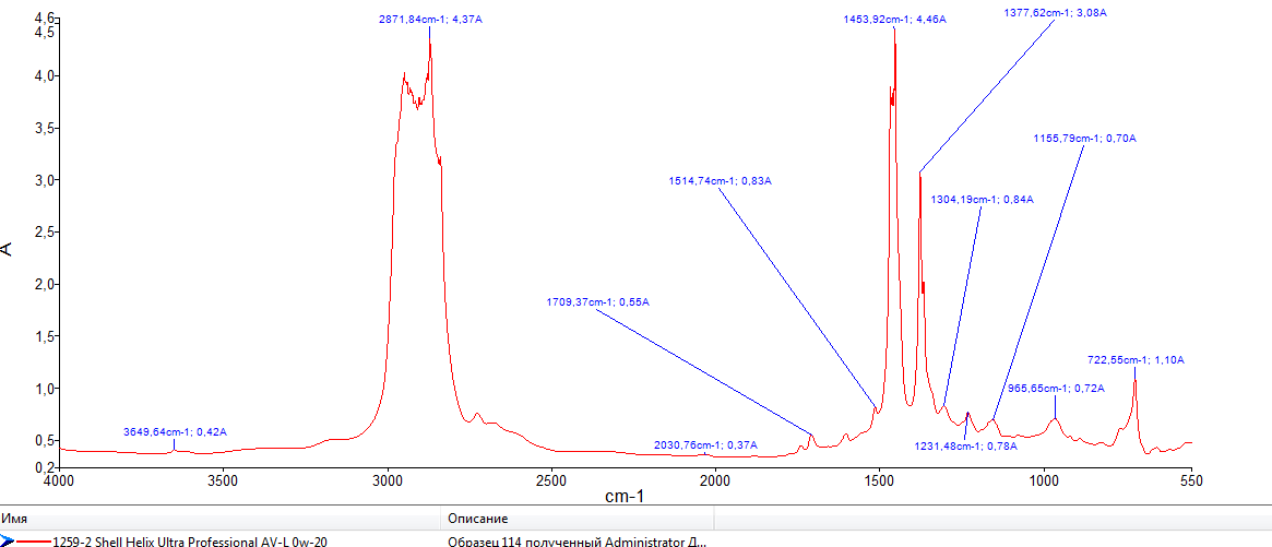

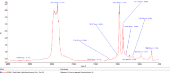

11) ИК спектр Фурье говорит о том, что масло на GTL базе. Выше среднего дисперсантов. Аминные и фенольные антиокислители.

Вывод: Отличное масло. Все с ним нормально. Сделано на чистой базе GTL + пакет присадок Infineum. Оно низковязкое, экономичное - на этом масле, мотор будет легко запускаться зимой. Возможно даже, вы почувствуете некоторую легкость и прибавку мощности. Излишняя вязкость просто не будет мешать качать маслонасосу... Крутые низкотемпературные характеристики, температура застывания -61С, CCS в -35С = 4206 - позволяют спокойно использовать это масло в Сибири и на Крайнем Севере. При этом оно не потеряло в другом. Оно по прежнему термостабильно при высоких температурах, мало расходуется на угар, меньше испаряется и оставляет после себя отложений.

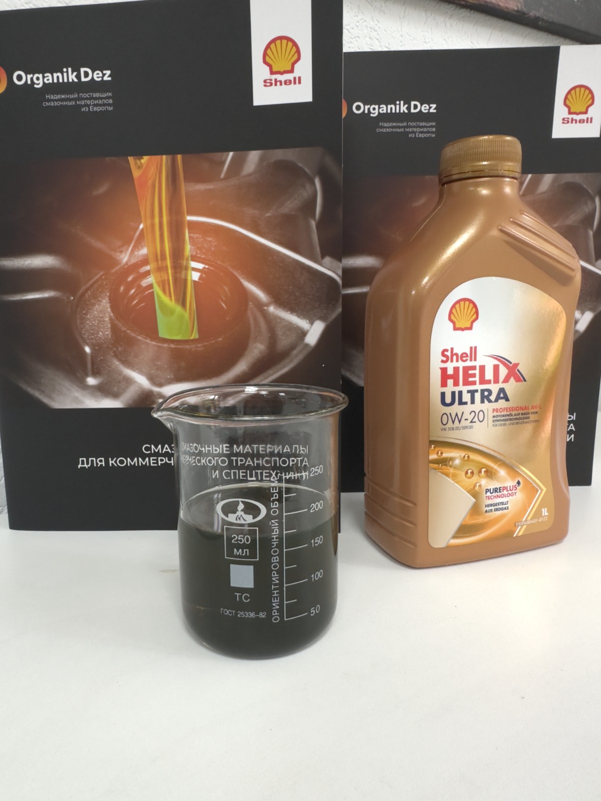

Друзья, а мне одному кажется что оно не зеленое и даже нет намека на зелень ? Или 508 допуск перестал быть blue oil?
Phoenix Lubricants Скажите почему цвет масла отличается от заявленного производителем? Неудачное фото, так падает свет ?
10 часов назад, john_lemon сказал:
22 минуты назад, john_lemon сказал:
Добрый день. Cпасибо, что обратили внимание. Данная банка уезжала на тест в УРЦ по этому не вскрывали ее. Уберем фото. Масло действительно зеленое.
Изменено пользователем Phoenix Lubricants
Phoenix Lubricants Спасибо за оперативный ответ

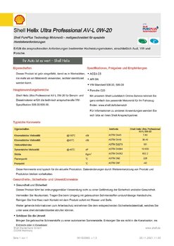

john_lemonВ связи с возникшим вопросом по цвету масла, вскрыли канистру SHU Professional AV-L 0w-20 1L  масло зеленого(болотистого цвета), об этом так же указано на официальном сайте Shell (TDS во вложении)
