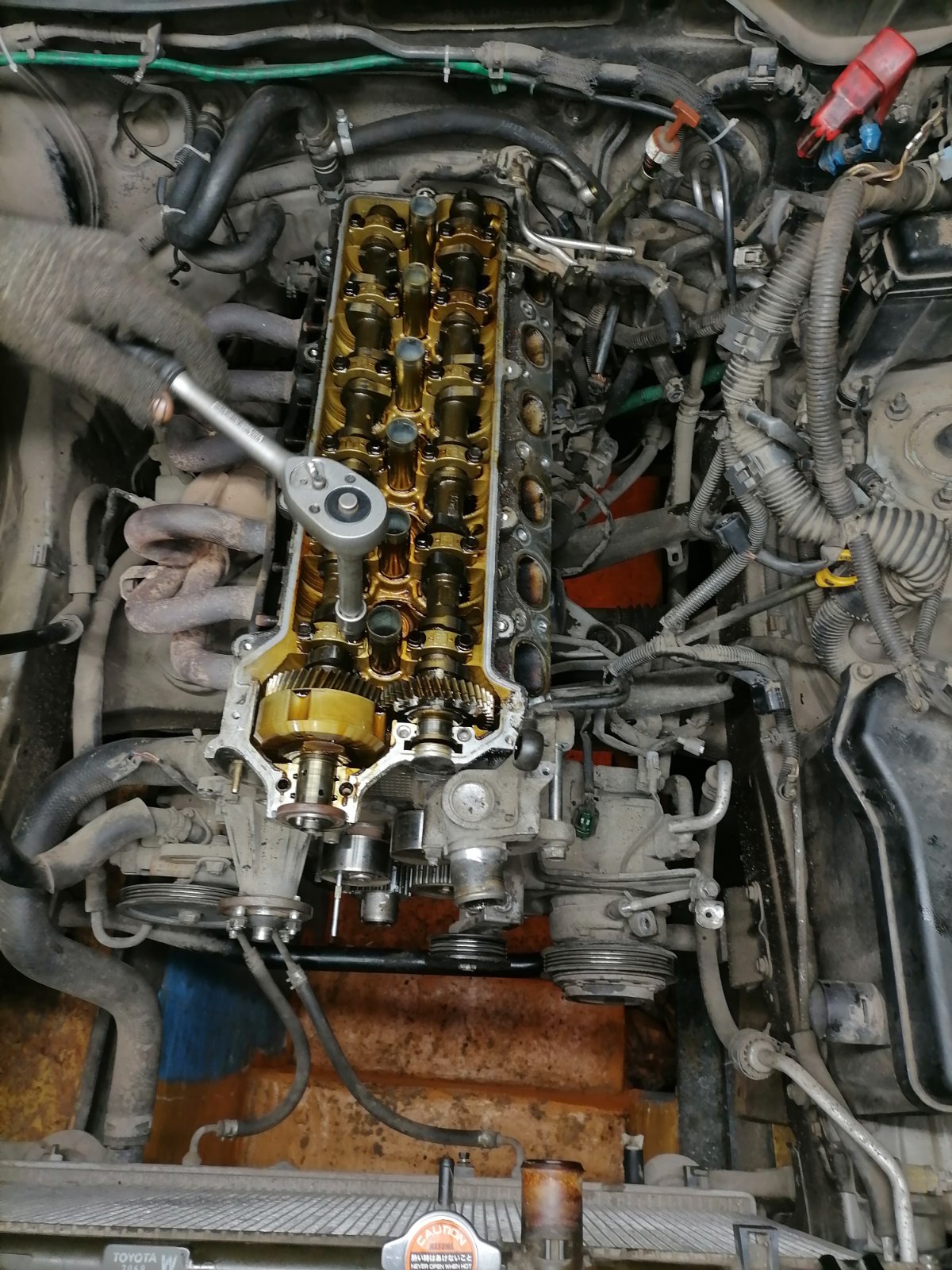

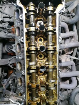

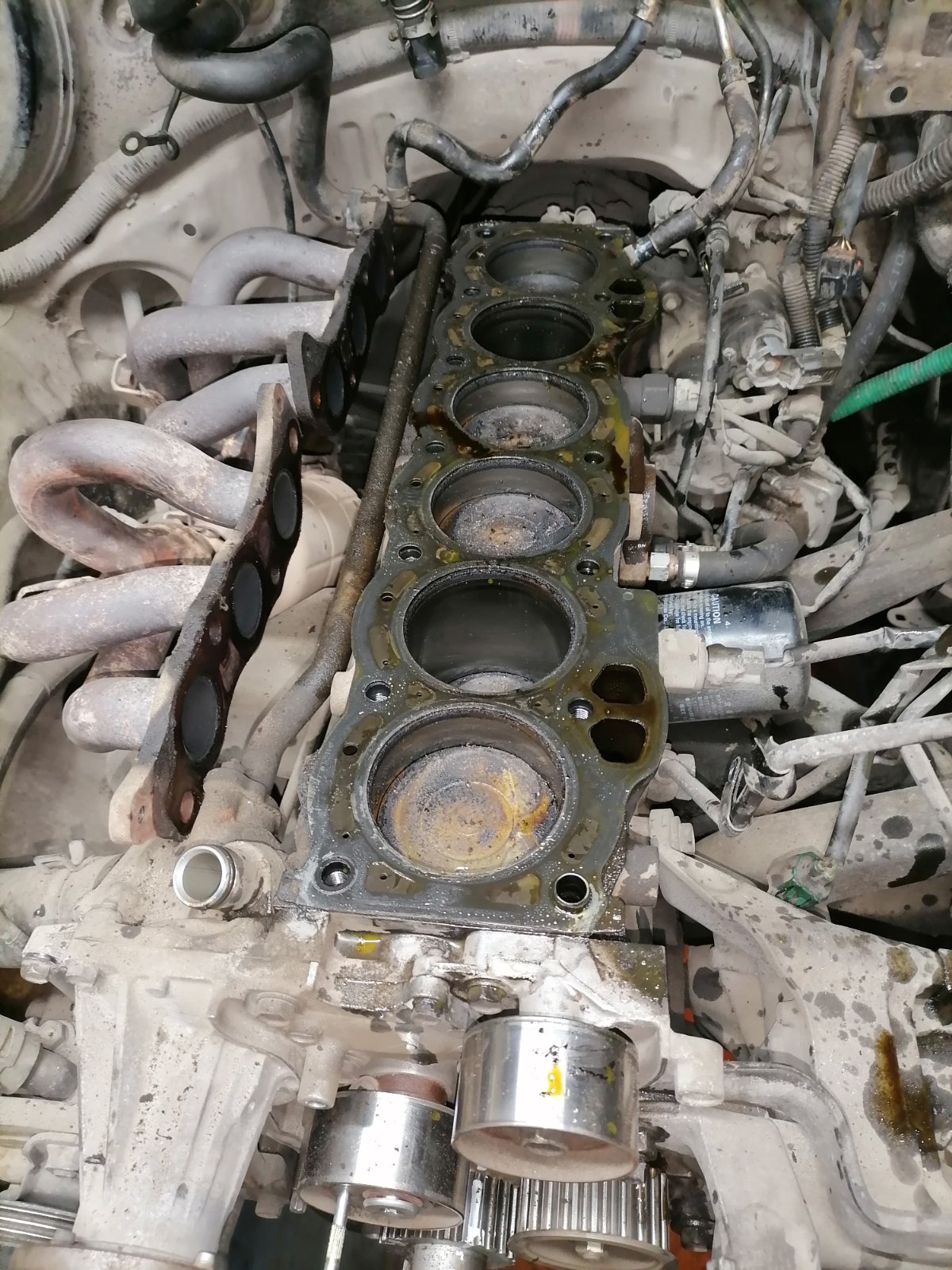

Пробег мотора 210к,масло zic X7 5w40 последние 2 или 3 замены, до этого s oil gold, до санкций виско 5000.замена масла раз в 5-7к пробега. С последней замены съела уровень+2 литра, до этого был расход, но не такой дикий. После перебори надо перейти на 5w30 вязкость, есть смысл на  тойотовское масло в железе перейти?
