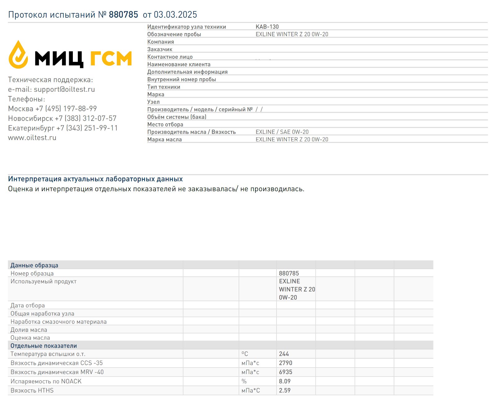

IMG_20250312_210533_735.thumb.jpg.bda40d61506e48c396ae5cb22968d66c.jpgIMG_20250312_193016_990.jpg

IMG_20250312_210519_572.png.295ed14b61a20fa2b35338834d767a65.pngIMG_20250312_210654_688.png.b3c869ed6956a4c93db732721b1ae631.png

А где лаб. анализ свежего масло то:pardon:
27 минут назад, Дмитрий_ сказал:
Есть у нас сомнение,чтоAlekssndrB барыжок икслайна :Connie_cleaning-glasses:
Расширенный лабанализ будет во втором квартале.
