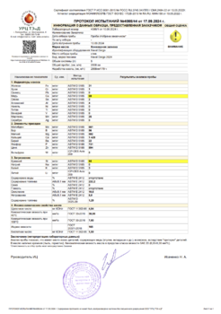

Масло: Конвейерная заливка
Автомобиль: Haval Dargo 2024 ( сборка - РФ) - GW4N20 2.0 GDIT
Общий пробег на одометре: 2856 км
Пробег на масле: 2856 км
Моточасы: 179 м/ч
Средняя скорость: 16км/ч
Расход топлива: 12л/100км
Израсходованное топливо: данных нет
Доливка масла: отсутствует
Присутствие отложений в двигателе ДО: визуально под маслозаливной крышкой - нет
Присутствие отложений в двигателе ПОСЛЕ: визуально под маслозаливной крышкой - нет
Автозапуск по времени: нет
Наличие чип-тюнинга: нет
ГРМ: цепь
Предпусковые подогревы: нет, прогрев 10-15 минут перед началом движения
Период эксплуатации: 26.04.24 - 8.07.24
Срок эксплуатации: ~ 2.5 месяца
Топливо: Роснефть Рязань 95, ГПН МНПЗ 95
Режимы: 90% Москва, 10% МО/трасса
Фильтр масляный:  Оригинал (PingYuan)
Фильтр воздушный: Оригинал (Sofima)
Марка антифриза: Заводcкой G12++ (Техноформ)
Объем заливаемого масла: 5 л
Отбор масла: с картера  при сливе отработанного масла в чистую бутылку
Отбор масла проходил с горячего или холодного двигателя: с горячего +70С
Промывка промывочным маслом: нет
Присадки: нет
Даже в России Haval заливает специфические масла с огромным количеством молибдена и здесь точно 20-ка с завода.
Интересно почему алюминия практически нет на обкатке...
Это Total 0w-20 какой-то, богатый на молибден:)
Про алюминий, интересно было бы, какие есть идеи?
Еще характерно - опять барий c завода, похоже, что  это не присадка
2 часа назад, imind сказал:
Сомневаюсь что они Тотал в Россию везут.
1 час назад, And сказал:
двигатель может из кетая уже с маслом в картере приехать
Да уж, не кекс....
Меди(вкладыши, не ?), кремния(фильтр-дешман или дырки) навалило...., да и молибдеН похоже "дешманский(2-х валентный)....
Да уж, не кекс....
Ну все обосрал, красавчик)
Медь от теплообменника может быть например. Кремний от герметика, мотор то новый...
55 минут назад, And сказал:
Ага, прям от теплообменника ионы прям и фигачат и фигачат(а потом что, кончатся ?) ....
Да, мотор новый, а руки старые ...
3 часа назад, Aleksszlat сказал:
Просто Китайские друзья стали медь добавлять в масло)
Медь в следующем анализе отработки долнжа уйти. Вот если не уйдёт, то очень интересно будет.
19 минут назад, Дмитрий_ сказал:
Это они тебе сказали ..... ? :Connie_cleaning-glasses:....... (или валену подсиживуют ... )....
13 часов назад, Дмитрий_ сказал:
Разумеется, следующая заливка  уже есть в анализах, там 16. Сейчас пробег  15к и катаю миракс и буду сдавать лабу
Изменено пользователем imind
Масло как будто корейщина уровня "Hyundai-Kia New Premium Plus 0W-20" или "Hyundai New Premium Gasoline Engine Oil 0W-20"
Но более похоже на "Mazda Original Oil Supra-X 0W-20 " которое делает так же Тоталь
Хавал + тоталь = дружба на век  ))
