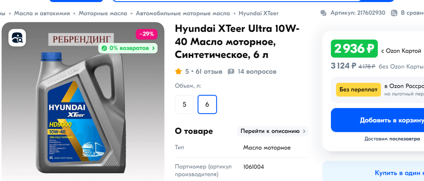

На летний период посоветую 10w40 Хендай ИксТир СК-4 лить, 4л стоит 2к, продается на озоне к оф поставщика. На масло откатал интервалов 5 с заменой 15-25к, все норм.

можно и CJ-4 лить масло  или как уже советовали выше XTeer Ulta СК-4 ..

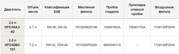

image.thumb.png.e54e3a051ac82b19609fa46e5dab573f.pngimage.thumb.png.43ff0e195612f40c215a8a27cb221d29.png
9 часов назад, Домосед42 сказал:
...HFC4DB2-1D1. В инструкции сказано использовать моторное масло 5W/40 API CK-4...
Сами китайцы льют в эти моторы см. картинку.
Дизель сделан по классической схеме на чугунном блоке. Подобная схема 25 лет используется, теми же, корейцами и льют туда те же С3. Из заморочек больше возможны форсы, а не проблема вязкости масла, т.к. пьезо, т.е. топливо лейте на нормальных (брендовых) заправках и поставьте автономный отопитель.
Требование лить грузовое масло, скорее всего, исходит из приписки "тяжелых" условий. Если, все же, грузовое, как вариант CHEVRON DELO 400 SYN XSP 5W-40 бочка 18,9л., ценник в районе 11 тыс., берете 2 бочки и на 5 смен, укататься...и катайте спокойно 7,5 тыс., т.е. половину межсервисного... Один раз сделайте анализ, чтобы убедиться, что все нормально с маслом...
