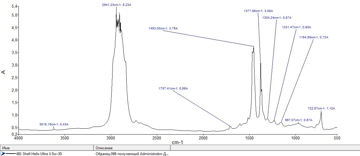

Всем доброго утра уважаемые форумчане. Сегодня спешим поделиться тестом нового продукта в нашем портфеле.
Спешили сделать тест так быстро, что не дождались поступления товара на OZON, и сразу же в день приезда на наш склад отправили банку в УРЦ. Продукт уже есть на Ozon.
2054674174_481_918_02.2025_page-0001.thumb.jpg.b8235cb66a628d50cf1bdd92914e6235.jpgIMG_2552.thumb.jpg.9487497b719cfec50acf09a706a48c02.jpgIMG_2553.thumb.JPEG.abead65b11d864b54a7eec225474d7a7.JPEGIMG_2554.thumb.JPEG.fa9fb094a8ea79f1993cbc27195ce114.JPEGIMG_2555.thumb.JPEG.0ef99a96cb8e2992b87f81ad86e1324d.JPEG
ИК спектр Фурье

Мне для общего развития так сказать- натрий в анализе,что за пакет?
Phoenix Lubricants сразу начнем с косяков. Масло заявлено как MB 229.5, а значит должно быть NOACK =< 10%. Попросите лабораторию перемерить NOACK, он нереально выглядит на фоне того что это GTL по ИК (пусть и низковязкая), на канистре Pure Plus, и температура застывания -55С GTL. Ну либо завод Shell Оман пролетел с NOACK.

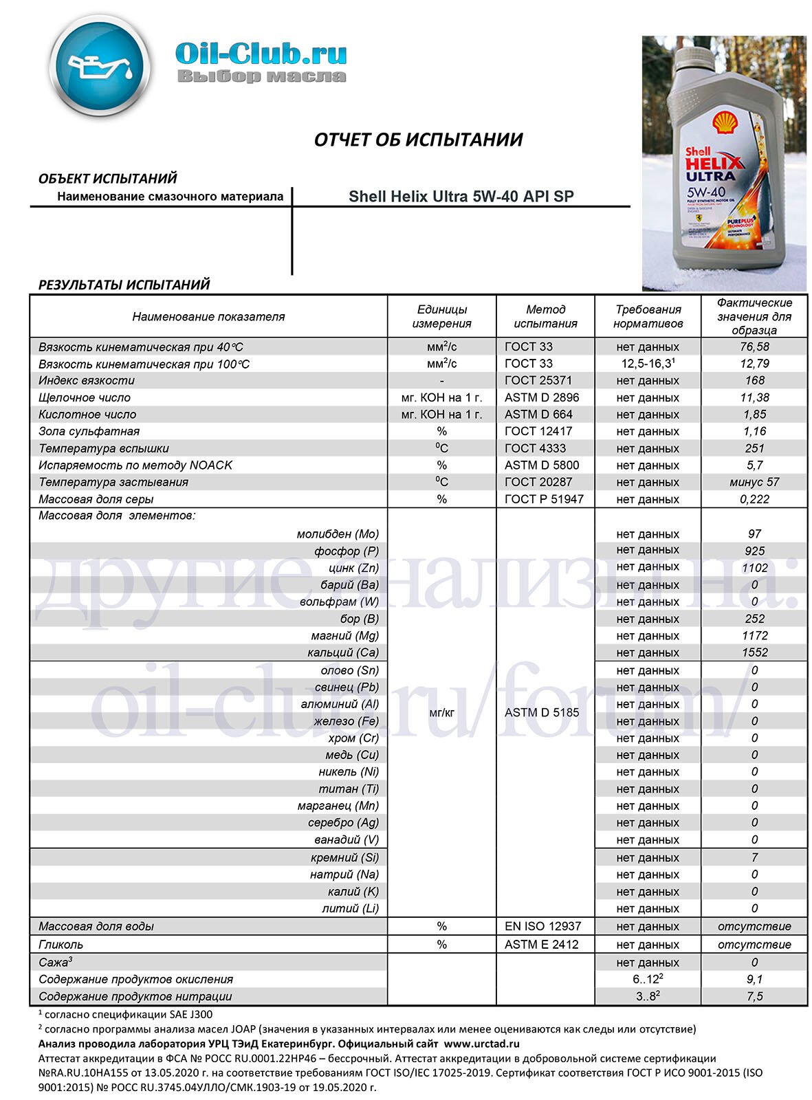

По пакету присадок, видно что это оригинальный Shell Helix серии Ultra, мы тестировали Shell Helix Ultra 5W-40 в 2021 году, там такой же пакет присадок, совпадает по элементам, сере, золе итд.
271707467_ShellHelixUltra5W-40APISP(VOABASE).jpg.1ca7c51d0bcc44dfb1fb762a0683748f.jpg
О кстати, откуда натрий? Его нет в пакете присадок. Тоже нужно попросить лабораторию дать распечатку или лучше подготовить образец заново и прогнать еще раз на ICP.
