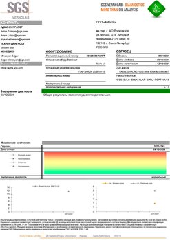

Carville Racing FS200 5W-30 A3/B4 свежее за анализ спасибо официальному представителю Carville Racing.
Образец в лабораторию отправлял официальный представитель Carville Racing.
Carville Racing FS200 5W-30 A3-B4-1 копия.jpgCarville Racing FS200 5W-30 A3-B4-2 копия.jpg
Масло заявлено как: API:SN/CF; ACEA:A3/B4; MB 226.5/229.3/229.5; RN0700/RN0710; VW 502 00/505 00; BMW LL-01.
L1D00107 - Carville Racing FS200 5W-30 A3/B4 1L
L1D00407 - Carville Racing FS200 5W-30 A3/B4 4L
L1D06007 - Carville Racing FS200 5W-30 A3/B4 60L
L1D20807 - Carville Racing FS200 5W-30 A3/B4 208L
1) По вязкости все норм. 5W-30 A3/B4 вязкость при 100С = 11,72 соответствующая.
2) Вязкость динамическая CCS = 5499 - хорошая, в морозы -30С не застынет.
3) Пакет присадок с его золой 1.44% и кальцием 3420ppm - выглядит архаично, особенно для спецификации MB 229.5. Но пакет судя по всему западный, какой то для арабского рынка, мы такого MB 229.5 не встречали для европейского рынка. Возможно MB 229.5 приписан, на самом деле это 229.3. Возможно ошибаюсь.
4) Высокое щелочное число 11,3 - хорошие моющие/нейтрализующие свойства.
5) Много противоизноски на основе фосфора и цинка. Бор как дисперсант. Молибден как модификатор.
Вспышка 225 и испаряемость 8%... Такое бывает?
Бывает конечно. Во первых вспышка такая себе точность. Во вторых где гарантия что лаба всем не занижает Noack? Она нами не изучена. У нее вроде все кряки с 8%, там где должно быть около 10%.

тогда все логично)
API SN и фосфора 1200+?
Цинк, Фосфор прям с хорошим запасом)
Нет конечно, столько фосфора в 5w30 API SN нельзя. Это максимум API SL. Арабы просто любят спецификации приписывать (впрочем как, и русские, и турки.), MB 229.5 думаю тоже тут лишний. :)
