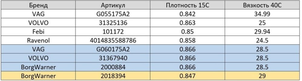

Таблицы совместимостей и артикулы для заказа:

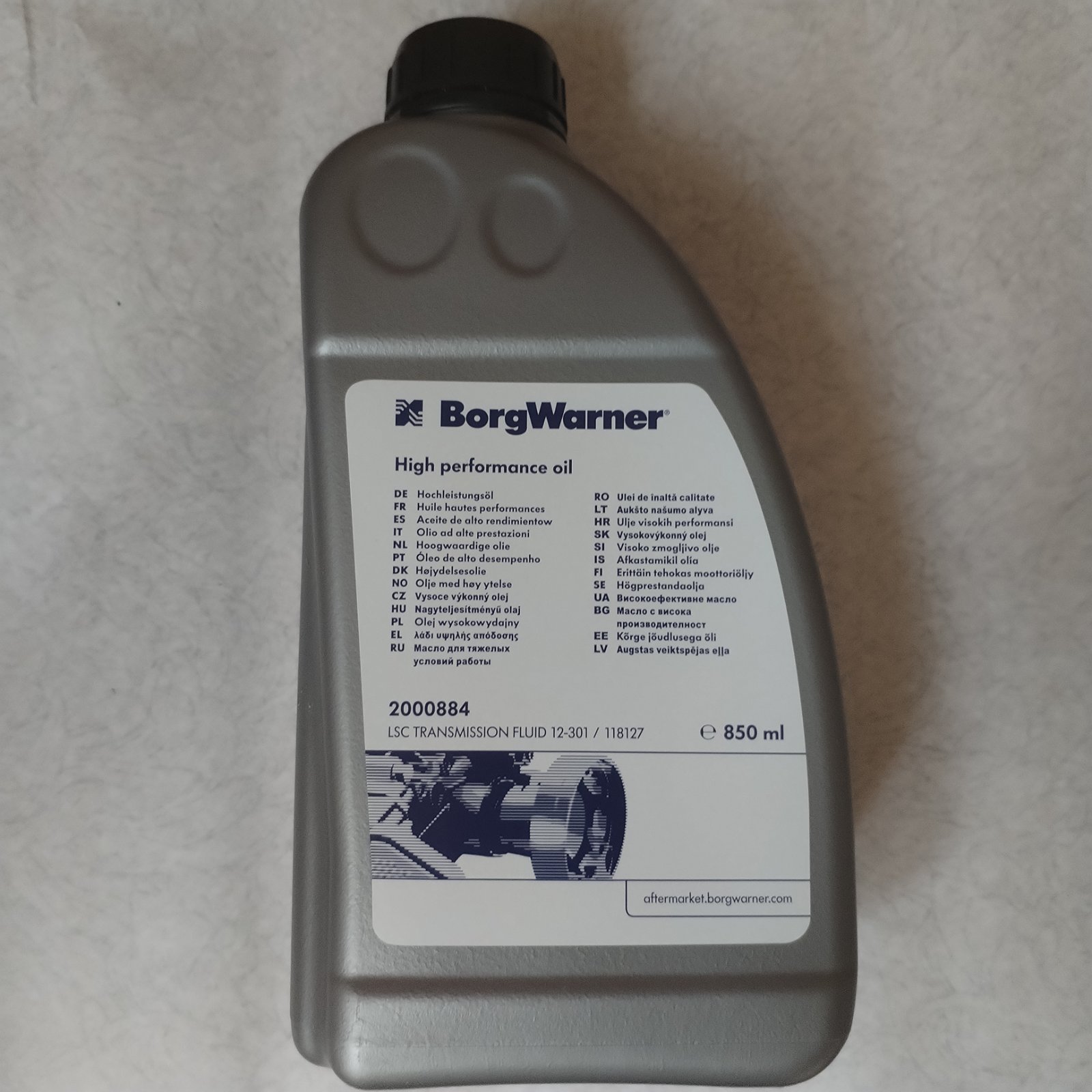

Собственно предстоит замена на VAG в 5 Haldex. OEM G060175A2 стоит чуть дороже, но есть риск купить паль, даже от дилеров. Поэтому решил ну его нафиг и взял в РБ сабж под артикулом 2000884. По сути это полный аналог, выше таблица, льют на одном заводе статойл в Швеции. Можно было взять и  Volvo но решил тоже не рисковать с палью.

seven777 главное чтобы хрустеть не начало. Все, кого читал, слили эту жижу раньше срока и залили нормальное  ибо оно по вязкости слишком жидкое и не подходит.
