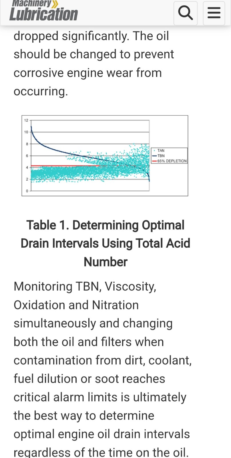

SAE88 так есть же анализы отработок с УРЦ где выросло кислотное. Где значительно наездили, там кислотное выросло сильно. Тут вопрос веры, только в динамике изменений. :)Я могу такой же вопрос задать. После 200мч, челочное 4 = кислотрое 4. Разве можно этому верить? В старолабе такого не было... В PLM тоже.
Ойлчек щелочное завысил, спора нет. Вообще точность титрований в отработке так себе. Все остальные показатели указывают на то, что кислотное число должно быть на уровне ойлчека.
14 минут назад, torcon сказал:
В PLM тоже.
вот вырезка из статьи PLM (Polaris Laboratories)
Там тысячи точек приведены на графике. Среднее кислотное в отработках хорошо за 3, почти 4 мгКОН/г.
1437773490_Screenshot_20250130_211706_SamsungInternet.thumb.jpg.5183aedf28da25f9631e4a8d580880e1.jpg
