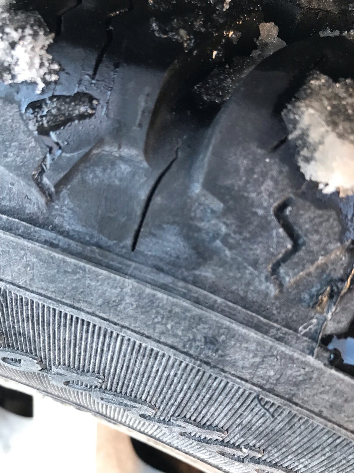

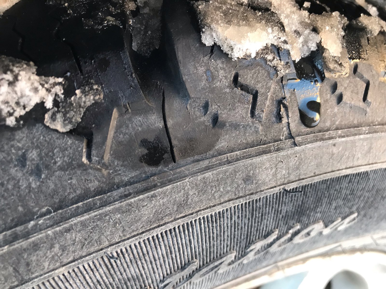

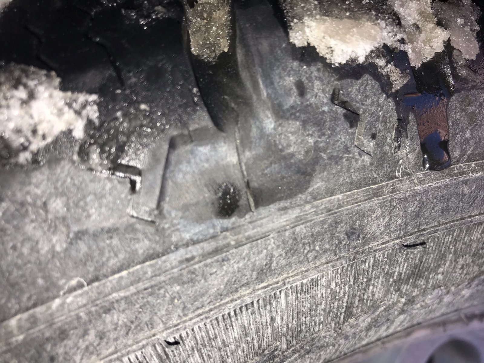

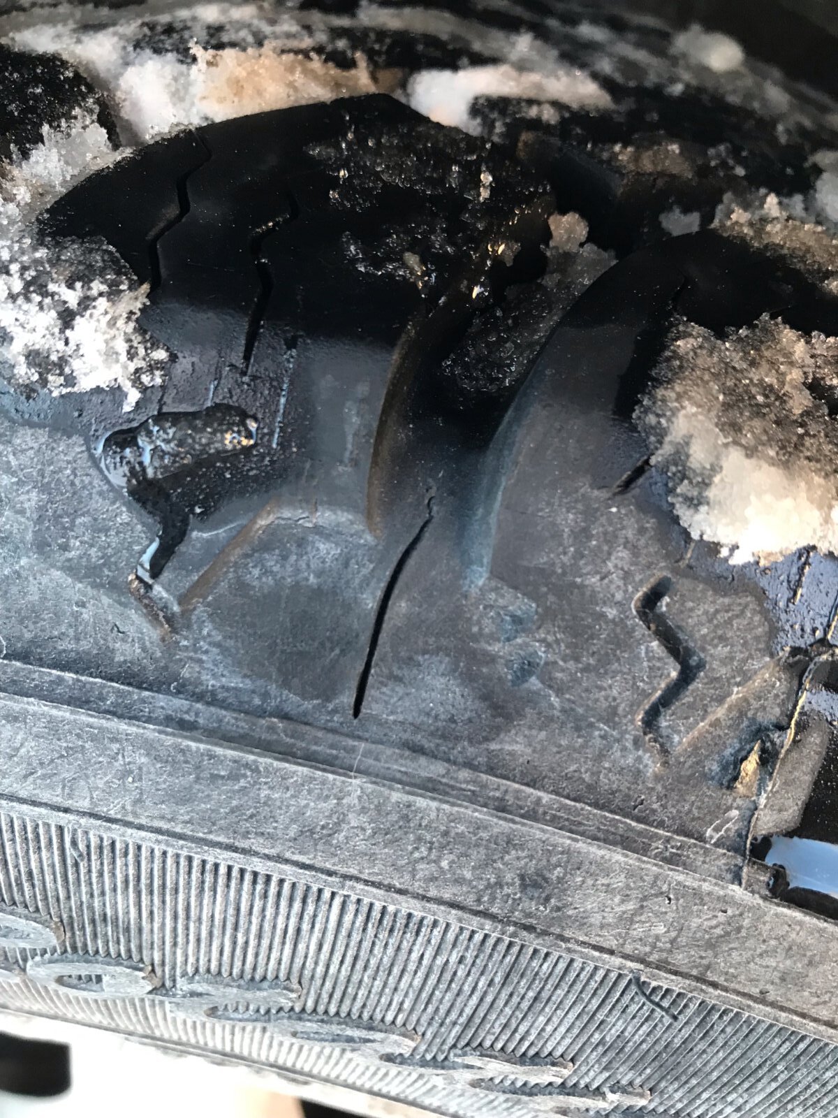

Заметил порез на покрышке, колесо не спускает, подскажите насколько критично, резина практически новая :(

тогда ставьте в покрышку камеру и колесо на заднюю ось.....
Вообще у покрышек идёт 3 корда силовых, как правило. Должно держать , т.к. порез первого слоя .
Но ...опять же , какой груз возите , нагрузки, дороги какие и ТД. Много факторов.
Я видел , как люди вообще ездили на покрышках с отслоями до металлического корда :rofl:

Всем спасибо, уже перекинул на зад. На сколько безопасно можно ездить с камерой в покрышке? Как временно или несколько сезонов?

В Вашем случае это самый безопасный вариант - камера, задняя ось (имхо лучше с права), не перекачивать, не перегружать, не гонять и тогда кататься до упора можно.
(У меня был вариант в конце 90-ых, на Блюберде, на задней оси стояли обе с камерами, зимние и корд (проволка) лезла пучками, ездил круглый год, года 4 наверное, так и продалась.....)
