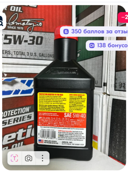

Что посоветуете
остаться на сабже, который на фото
Если карман не сушит — то лить амсоил продолжать и спокойно катать 7.5-10к(дизелю можно даже на чипе).

заливаю Amsoil 0w-30,но хотелось бы перейти на 0w-40 или 5w-40 так как машина на чипе.
