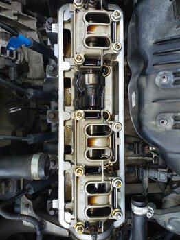

25 декабря 20241 г Закреплён Калина пробег 120000 км. 80т лили Шелл, какой не знаю, я лил два раза УАЗ мотор Оил премиум А3/В4 5W40 потом Шелл мотор Оил 10W40, потом Роснефть Магнум ультротек А3/В4 5W40, от замены до замены масло не доливаю, уровень естественно от максимального снижается ниже среднего. Да предыдущий хозяин менял масло через 10т я менял через 7000 - 8000. Вскрывал для замера зазоров клапанов. Изменено 25 декабря 20241 г пользователем Vitalii

25 мая25 мая 26 минут назад, Vitalii сказал: И ещё одно фото с этого движка, вот такая непруха постигла. На антифризе сэкономили , или крыльчатка насоса накрылась.
25 мая25 мая Автор Нет, прокладку пробило, в верху с лева видно. Антифриз год назад менял, бачка лопнул, его махнул ну и антифриз. Мотор грелся, первая свеча мокрая, отдал в сервис, попросил поднять голову,подозрение на прокладку. Они сказали это форсунка льет, заменили форсунку, отрегулировать клапана, прогу перешили, чтоб раньше вентелятор срабатывал. Пока домой ехал, мотор закипел. Психанул, достал ключи, два дня работы, две прокладки за 800 р. теперь все ОК машинка две недели бегает как и прежде.
