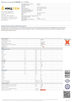

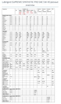

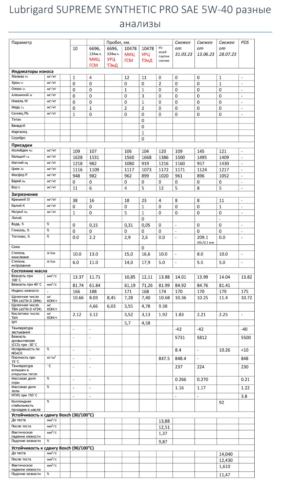

Похоже, у обеих лаб показания плавают. В чём причина? Может, в реактивах? Может ещё в чём? Без поллитры не разберёшь! Последнее время кислотное МИЦ показывает существенно выше, чем УРЦ. А вот мои анализы конца 2023 – начала 2024 года. Там разница между лабами менее чем 0,4.
1 час назад, Павел-1966 сказал:
Я не сильно в теме, вроде бы не так давно поплыли показатели в лабах. Хорошо бы кому-то достучаться до лаборантов, что бы те своих энергетиков дёрнули на предмет проверки гармоники в их лабораторной электросети. Даже простая зарядка для смартфона, воткнутая в соседнюю розетку может натворить дел, не говоря уже о других бытовых китайских приборах без фильтра гармоник (не важно за стенкой это или этажом выше у арендаторов).
Liukas Pahis , про зарядки смартфонов не будем преувеличивать:wink:. Блоки питания лабораторных установок выдадут для них требуемое стабильное напряжение при скачках, куда более серьёзных, чем от подключения зарядки:D. А вот качество реактивов (по каким параллельным каналам они их сейчас получают или чем импортозаместили?) может и повлиять.
4 часа назад, RomaS сказал:
В двух словах скажите, это типа нормальное масло?
Все хорошо: износа масло, запас по щелочному числу остался, вязкость просела слабо. На форуме любят лабу УРЦ, на нее и ориентируемся, МИЦ обычно щелочное занижает на 1, а кислотное завышает на 1.

26.12.2024 в 16:32, torcon сказал:
Павел-1966 мы с лета наблюдаем как они раздают кислотное 4 всем.
Вы про бензиновые  или вообще? Если вообще, то всё же не всем (там сводная таблица есть, с датами) или не всегда.
3 часа назад, Димдим сказал:
На дизелях меньше показывают кислотное, вот пример дизельная SQ8, видимо косячат только по бензиновым моторам
но справедливости ради, дизельные двигатели кислотно медленнее и растят в отработке.
