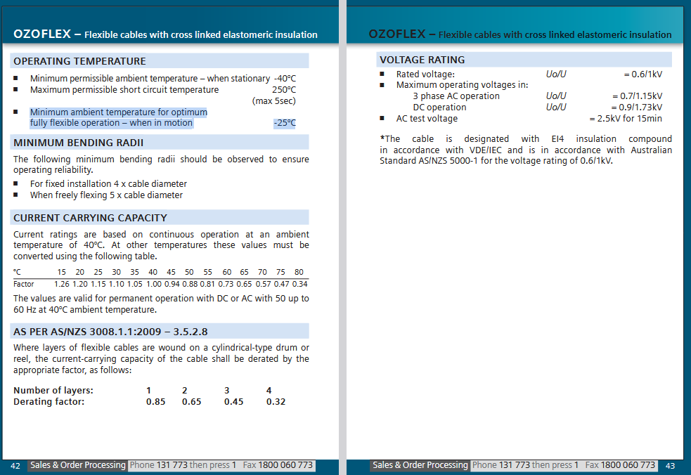

Господа, откликнитесь кто обладатель УШМ Metabo, и у кого на кабеле написано OZOFLEX . Эти кабели на холоде дубеют или все же нет? На синем сайте кто то вроде как писал что на замену брали кабель а родной вроде как дубеет на холоде (именно этого бренда (OZOFLEX). У меня на Bosch 2-28  вроде кабель хороший, но на холоде мне им нечего делать. А при тестах на балконе менее гибкий становится, хоть и Германия.

у меня есть, вчера смотрел на кабель - озофлекс, да. Могу сфотать :) морозов нет, +2 сегодня. Пилить ничего не требуется.
